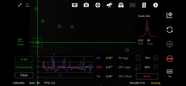

Ve čtvrtek jsem stihnul natočit na nové montáži 6 hodin IC1848 (3x24x300sec). na 450mm ohnisko, je to moje první SHO, rohy jsou nějak ujeté, ale pointace běžela myslím docela slušně 1"-2"jen párkrát si za snímek si to kmitlo na 3-4". Je to ještě na starém hliníkovém stativu, vzhledem ke kendlíkům co padaly z CG5 jsem docela spokojený. Processing jen základní složení, strečnuto a tochu saturováno..

Ty překmity při pointaci máš způsobené tím, že máš špatně nastavenou pointační rychlost na 2x siderická. Onstep má tohle vyřešené blbě, protože má stejné nastavení rychlosti pro přejezdy i pointaci. Je třeba rychlost pointace nastavit na 0.25x, ale bohužel to nejde z ručky. To budu muset upravit. Nastavit se to dá přes WiFi server, nebo mobilní apku, ale v ručce, kde by to bylo nejlepší, to autor nějak vynechal.

Bohužel jsem tu svojí blbostí vyrobil mystifikaci. Onstep nemá jednu rychlost pro guiding i přejezdy. Má samostatné hodnoty rychlostí a rychlost pro guiding se dá nastavit z ručky. Pohledem do zdrojáků se vše vyjasnilo. Stačí dvakrát po sobě rychle stisknou prostřední tlačítko kříže a objeví se menu, kde se dá vše v pohodě nastavit. Omlouvám se všem, které jsem zmátl.

Asi už mohu hodnotit montáž celkově, přece jen jsem na ní už udělal pár slušných (na mojí úroveň) snímků.
Jsem s ní velmi spokojený. V podstatě už velkou montáž vůbec nevytahuji.
Podělím se s posledním výsledkem, kdy jsem na EQ-HD III "naložil" cca 15,5 kg - Newton 200/600 F3 s Nexus a QHY mono kamerou (S,O) paralelně s TAK FSQ85 s ASI kamerou (Ha). Pointace jela převážně pod 1 arcsekundu, jen si občas kmitla lehce přes 1. V podstatě stejně jako když na ní naložím jen 55-6kg.. 8-) Snímek "Cave" dávám z TAKa - 3hodiny Ha SH2-155 18 expozic po 10 min. Byl to spíš testovací běh, chystám se v této konfiguraci nafotit aspoň 20 hodin až bude Cave v lepší poloze, teď je to foceno nízko a navíc nad Prahou..

Jakou máš nastavenou rychlost pointace? Máš tam 0.5? Při testech jsem tam měl omylem 1 a házelo mi to podobné překmity. Po nastavení na 0.5 zmizely. Váhový poměr 1:3 je docela slušný.
