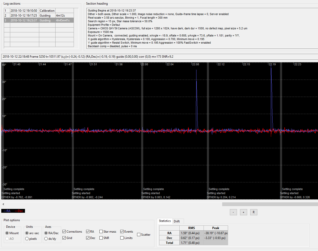

od Johny12
Ahojte, trapim sa s guidingom. Včera v noci mi niekoľko krát výrazne vyskočila chyba v RA. Vyvážené to bolo, kabeláž určite nezavadzala a do ničoho som nedrcol. Stalo sa to niekoľkokrát - na začiatku častejšie ale menšie skoky - po vypnutí PEC sa to upokojilo ale neskôr to zase skočilo niekoľko krát. Guiding bol cez SW hladáčik na montáži EQ6-R, ktorú mám len niekoľko mesiacov. Na montáži mám iba ED80 s hladáčikom. Počas noci guding bol od total RMS 0.6 a postupne k ránu sa to zhoršovalo na cca 1" - predpokladám že to bolo kvalitou oblohy ale neviem.
Stretli ste sa niekto s obdobným problémom ? Len dúfam že nejde o mechanický problém, keďže montáž je prakticky nová.
Celý log z PHD som nahodil sem https://ufile.io/bu1ei.
