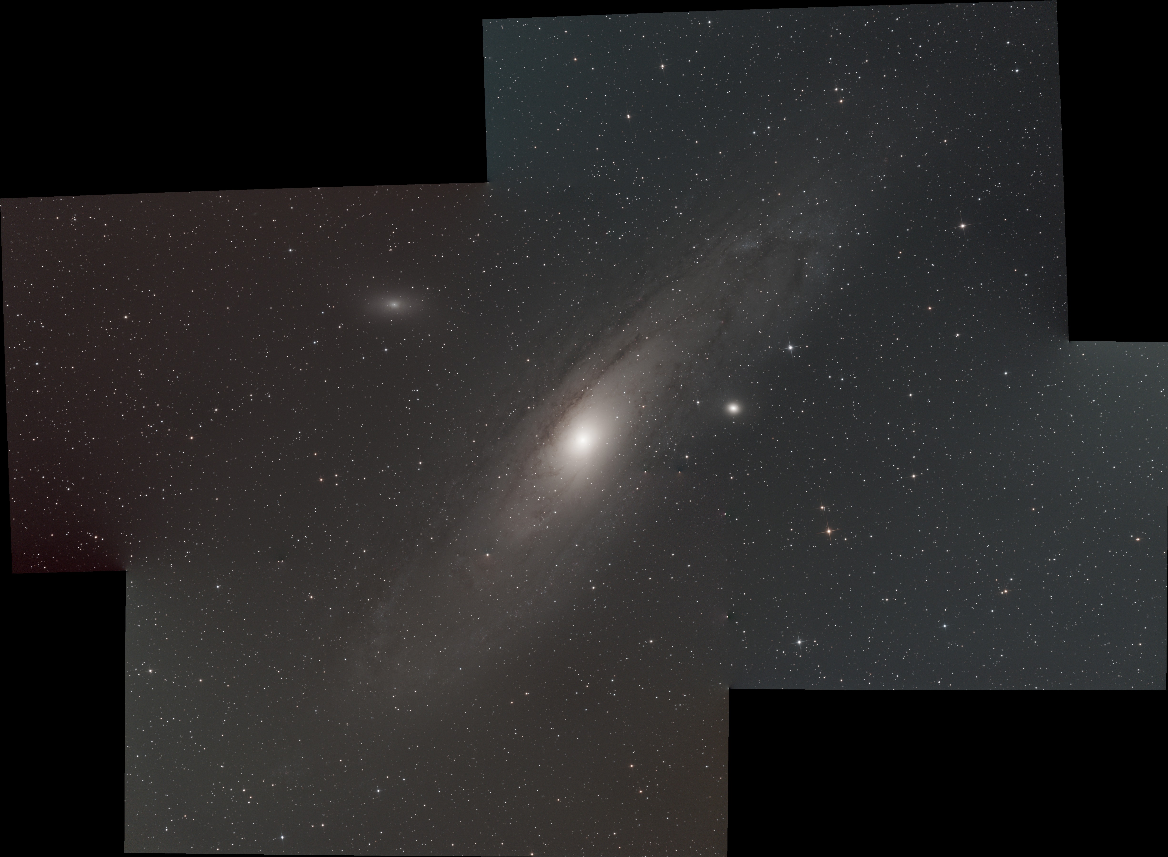

Trapim sa so zlozenim mozaiky M31. Mam dve sady po 4 paneloch. Dve kvoli tomu, ze pri prvej sade som mal zle nastavene FOV a tak mam v rohoch diery. Tak som nafotil druhu sadu, rovnake nastavenie ale mensi pocet snimkov v nadeji, ze tym pokryjem tie rohy a zlepsim SNR.
Na zlozenie mozaiky som neuspesne skusal ASTAP i DSS. ASTAP dal lepsi vysledok ale niektore hviezdy nevie zarovnat a zostavaju po nich prazdne diery. Skusal som rozne nastavenia, robi to aj ked skladam panely iba z jednej sady s rovnakym FOV. Skusal som aj ICE po stretchnuti.
Mohol by to niekto prosim skusit v APP alebo PI, prip. inom nastroji co zvlada mozaiky? Idealne keby sa podarilo zlozit vsetkych 8 panelov, ak nie, tak aspon jedna sada. Staci zlozit, spracovanie chcem skusit sam, ale samozrejme nikomu nebranim.

Re: Vyzkoušejte si zpracování
Zdravím!
Spracoval som dve sady samostatne:
- prvá sada (čísla) po zložení mala silné rozhrania medzi panelmi (gradienty), tak som (sorry, ale) musel dať DBE (odčítanie pozadia), takže sa potom trošku zlepšili prechody medzi panelmi (1. príloha)
- druhá sada (čísla a písmenka) dopadla lepšie, ale som už potom tiež dal DBE (2. príloha)
- trošku som zrezal okraje na spoločných častiach, zdalo sa mi, že vo výsledku by spoločný pás bol zbytočne zrnitý
- priemer tých dvoch výsledkov po zregistrovaní na 2. sadu by mohol vyzerať takto - 3. príloha.
Všetko bez ďalších úprav.
Všetko zmenšené na 50 %, vytiahnutý histogram pre viditeľnosť.
Neviem kedy sa tam dostali tmavé tiene nad niektoré hviezdy, po DBE tam ešte neboli. Zrejme nejaký MergeMosaic...
Pomôže asi len retuš. V PixInsight by som dal odstrániť hviezdy, zretušoval pozadie a vrátil hviezdy.
Neviem čo s gradientmi
Medzivýsledky aj výsledok môžem hodiť na úschovňu, ak to má cenu
alex
alex
- MergeMosaic_Sada1sDBE_50p.jpg (2.02 MiB) Zobrazeno 6449 x
- MergeMosaic_Sada2_50p.jpg (2.76 MiB) Zobrazeno 6449 x
- Priemer_DBE_hist_50perc.jpg (2.43 MiB) Zobrazeno 6449 x
Ahoj Alex, dakujem mockrat za ochotu
mohol by si prosim nahrat tie medzivysledky aj vysledok na uschovnu prosim? Povodne som chcel tie penely nahrat uz po odstraneni gradientu v GraXpert ale nakoniec som ich dal tak ako vyzlieli po zlozeni v Sirile.Tvoje zlozeniny dopadli urcite lepsie ako moje pokusy takze s tym rad nieco skusim dalej. Prva sada po zlozeni v Astap vypadala OK co sa rozhrania tyka ale tie vypalene hviezdy tazko nejak opravim, tieto tiene vypadaju jednoduchsie.
Vznikly tam podivné černé artefakty, pak podivné překryvy a gradienty, jako když byl skládaný RGB obraz s nějakým Grey před bayerizací.
Zdravím!
Nedalo mi to a spustil MergeMosaic s menšími číslami (Shrink, Feath). Zlepšilo sa to, artefakty (tiene nad niektorými hviezdami) zmizli alebo aspoň sa zmenšili.
Gradienty lepšie nešlo odstrániť (DBE na to je asi málo), zostalo tam toho dosť, tým aj viditeľné prechody medzi panelmi - sorry.
V poskytnutých fotkách od autora boli aj čierne body (deadpixel?), vzorky, ktoré vznikajú asi pri ditheringu, ale sú tak veľké, že kalibrácia to neodstráni. Viď v 1. prílohe. V Canonoch sa to odstraňovalo čistením čipu (foťák dole hlavo???) - ak je to ten prípad, poprosím niekoho o presný postup (už si nepamätám).
Spracovanie - samostatne 2 sady:
- crop - zrezané okraje pre zrnitosť na stranách, kde sa to naviaže na susedné sektory
- DBE - zmiernenie gradientu
- registrácia podľa súradníc (ImageSolver, MosaicByCoordinates a GradientMergeMosaic)
----------- Spracované potiaľto.
www.uschovna.cz/zasilka/NENUFVFTUIT33XV6-UGW
v tomto balíku sú súbory:
1-MergeMosaicSada1_registered.fit - mozaika z fotiek 1. sady, registrovaná na 2. sadu,
2-MergeMosaicSada2.fit - mozaika z fotiek 2. sady,
3-MergeMosaicPriemer-vysl.fit - priemer predošlých výsledkov.
Nnno... autor si síce neželal spracovanie, ale nedalo mi, aby som si nepozrel čo by z toho mohlo vzniknúť, takže ešte výsledok:

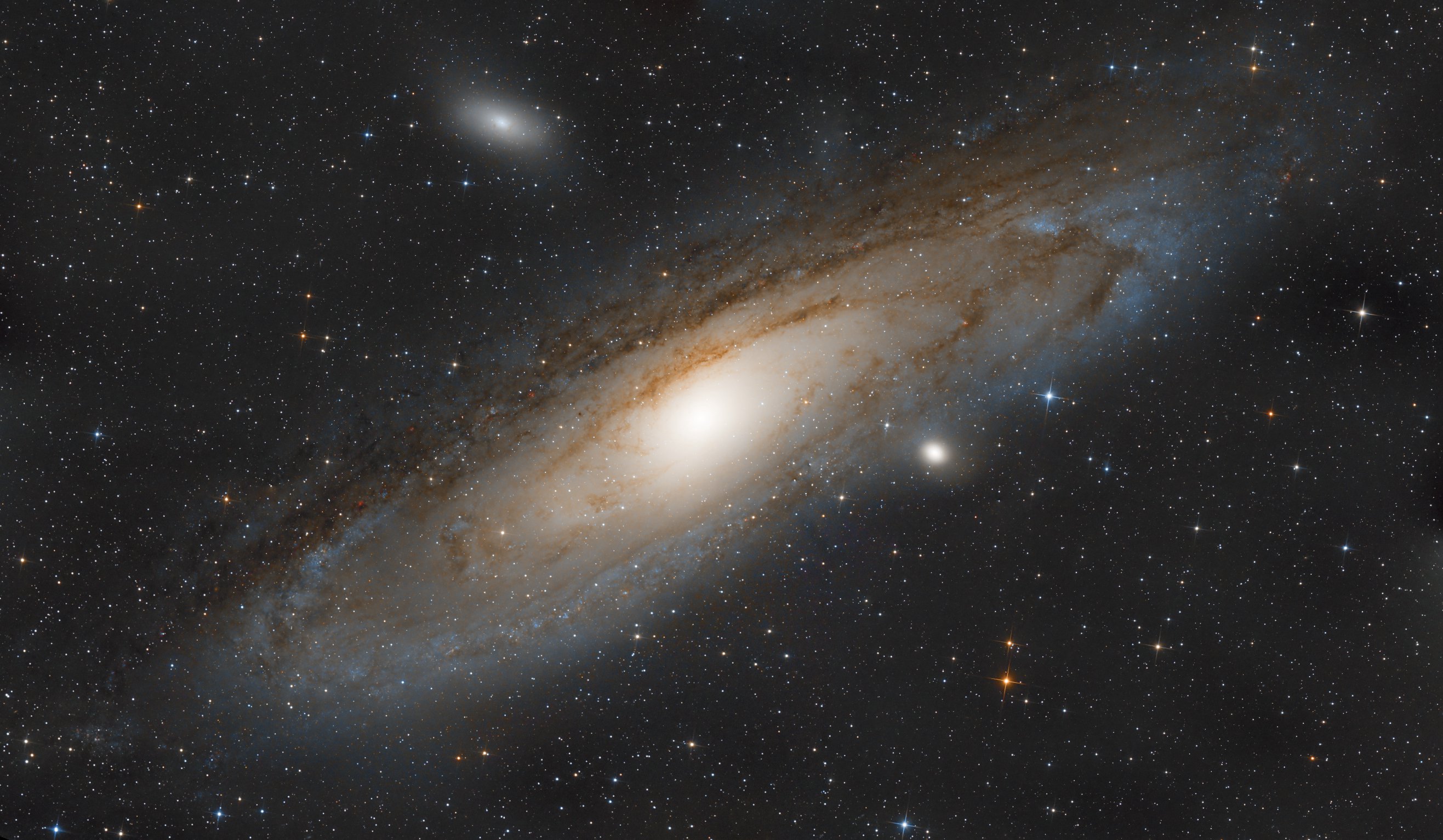

- MergeMosaicPriemer_vysl_DBE_7NoisXT_cc_BezHV_ret_PLUShv_HiSTF3St_BlurXT_CSat3-1SCNR04_33p.jpg (1.93 MiB) Zobrazeno 6356 x
Dakujem Alex! Mam to stiahnute.
Na tie cierne pixely sa este pozriem poriadne, skusim trochu experimentovat so stackingom. Dithering bol pouzity.
A nie ze by som si nezelal spracovanie, iba som vam chcel usetrit robotu. Takze som naopak vdacny, aspon viem co sa z toho da vytiahnut ked budem spracovavat sam
tak isto som ziskal aj nejaku dalsiu inspiraciu ako to skusit skladat.

Pěkný, když se vyhodí ta zelená, vylézají tam i pěkně Halfa mlhoviny.
- M31_AF.jpg (586.7 KiB) Zobrazeno 6312 x
A ešte k tomu som 40 % tej zelenej ubral
Viď v názve SCNR04
Viď v názve SCNR04

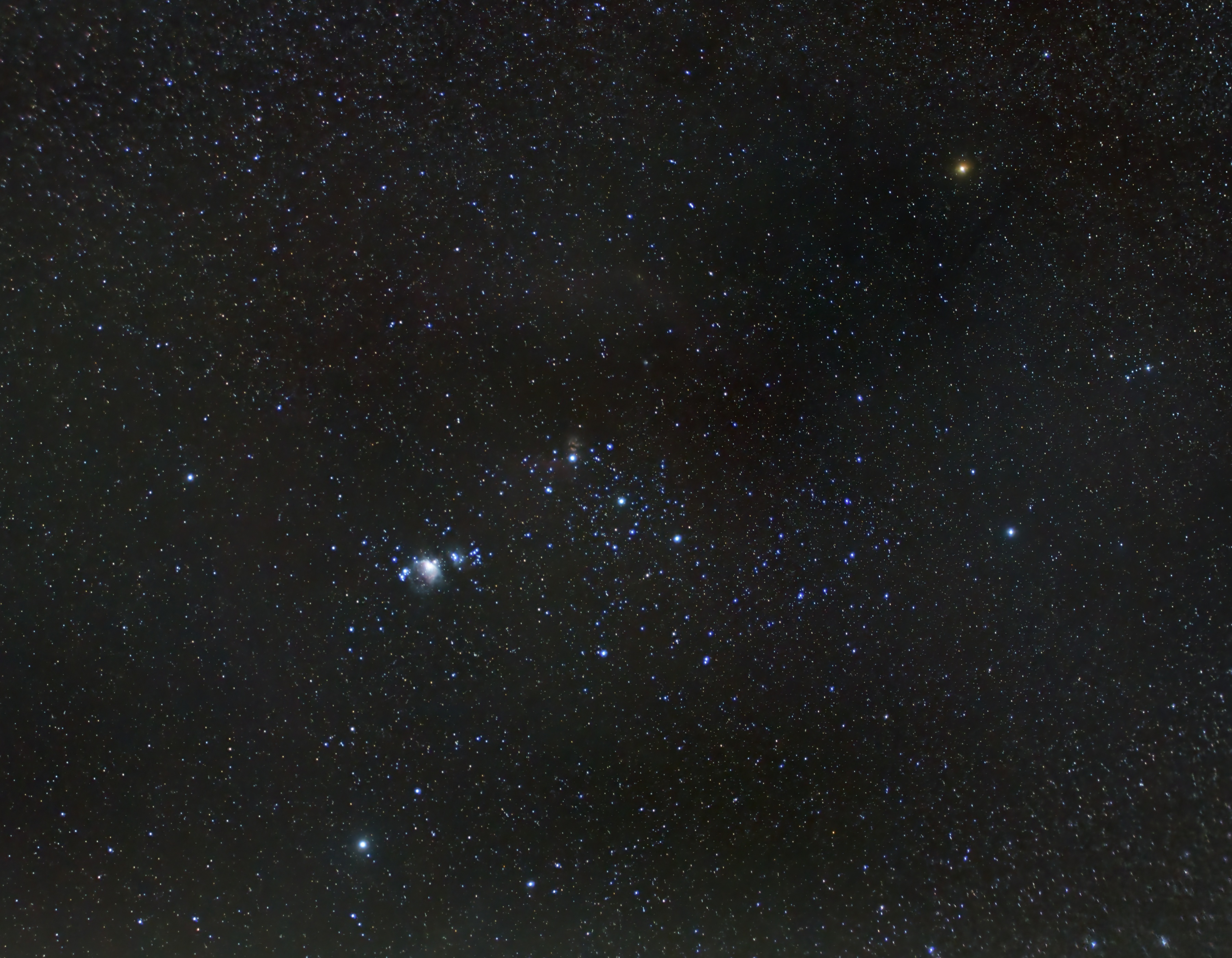

Pridávam Orion súhvezdie fotené canonom 700d Stock, lights 358x10s, darks 59,bias 90, stacknute v DSS
https://www.uschovna.cz/sk/zasilka/NUV9 ... 5T247-76G/
Skúste sa s tým dakto pohrať keď máte cas, ja som to skúšal v GIMP ale nejak to nejde.
Mne to vychádza takto
Osekal som okraje, aby som nemusel moc komprimovať, alebo dávať sem polovičnú veľkosť. O nich asi vieš, moc nechýbajú.
Bol použitý NoiseXT aj BlurXT, inak len ABE a histogram; trošku Saturácia, ale bez masky, celoplošne. Tu som masku moc nemohol, neviem čo sú artefakty a čo skutočné hmloviny, čo potlačiť čo zvýrazniť.
Inak tam máš aj Plamienok, aj Koňa...
alex
alex
- Orion_DBE_HiSTF_NoiseXT_BlurXT_CSat_cut_his.jpg (1.88 MiB) Zobrazeno 4995 x
