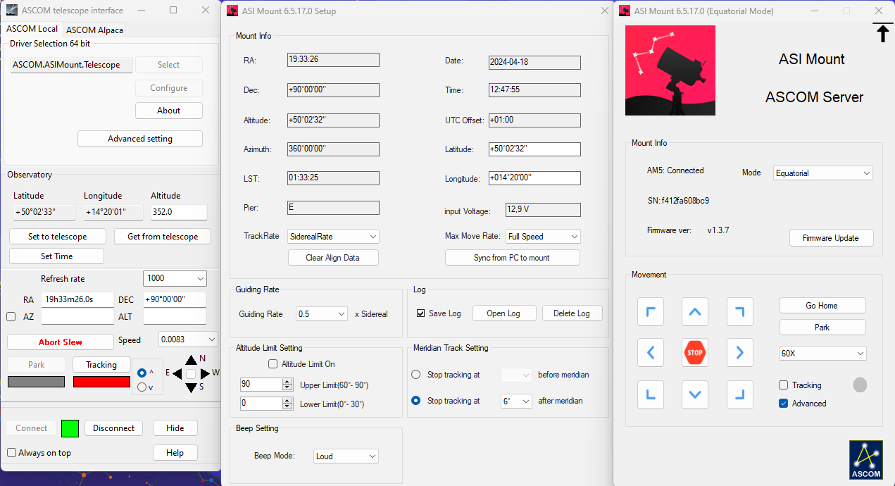

Uvedu pro kontrolu situaci tak, jak by podle mne měla vypadat, firmware 1.3.7. Vlevo je panel CdC, kde jsem po návratu z MHV aktualizoval svoji polohu a potom ji pomocí "Set to telescope" aktualizoval i na ASIMount. Na webu je moře příspěvků týkajících se problémů s Go Home. Lepší čitelnost je na nové kartě.

MilAN píše: 18. 04. 2024, 13:10 A neřešíš teď stejný papírový problém, jako s tím letním časem ?
A pomocí čeho máš nastavenou správnou výšku montáže?
Opravdu jsem to zkoušel pod oblohou. Výchozí poloha os je zkontrolovaná bajvoko (ta montáž je pěkně hranatá, tak by případná chyba několika stupňů byla zřetelně vidět). Ustavuji hlavní kamerou na dalekohledu v SharpCapu funkcí polar align.
Ale díky KPS teď vidím, že mi tam něco nehraje.
