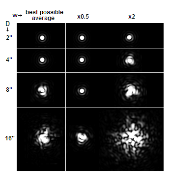

Temperace je také ale jedna ze zásadních okolností při pozorování. Na to se musí brát ohled vždy. A potom, je také rozdíl pozorovat a fotografovat. Nikdy neudělám dobrou fotku nebo pozorování, pokud i v nejklidnějším okamžiku stavu atmosféry v určitém pozorovacím intervalu nedosánu lepších hodnot. Větší průměr = větší rozlišení, ale také větší vliv seeingu a místních podmínek (působení rychlého schlazování, proudění, místní ráz krajiny). Takže souhlasím s Milanem, ale tady se neřeší rozlišení, jenže seeing. A ano ten bude ve větším přístroji vždy patrný více, jednoduše tam bude větší chvění. Což bylo i v předešlých příspěvcích napsáno. To tak je. Zaujal mě tenhle obrázek.
Příspěvky: 25328
Re: Seeing
#178
Cztwerec píše: Takže souhlasím s Milanem, ale tady se neřeší rozlišení, jenže seeing.
A já jsem si naivně myslel, že při pozorování záleží na tom, co vidím na objektu :)
A to je vždy kombinace vad, seeingu , rozlišení a zvětšení. Co mi je platné, že mám v malém přístroji malý seeing, když nerozliším detaily.
To, že je seeing ve větším přístroji více patrný, je snad každému známo.
