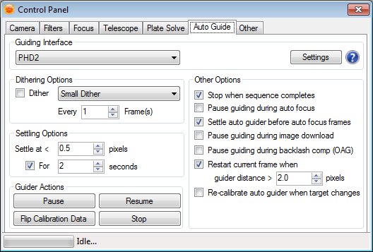

Přes Sequence generator pro. Tam toho moc k nastavení ditheringu není:
Připadá mi to, jako kdyby se po ditheringu PHD2 normálně snařilo pointovat ale pulsy vycházely naprázdno (vůle v DE?). Pointační hvězda odjelela driftem v DE a pointace se srovnala až po přejetí tý vůle driftem. Jestli to tak může být a co s tím ale vůbec nevím...

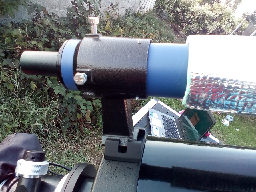

Včera jsem si vzpomněl a vyfotil upevnění pointačního hledáčku, Drží jak čert a funguje dobře i pro pointování 1088mm ohniska. Třeba to někoho inspiruje nebo to ještě vylepší...

Napsal: 18. 09. 2018, 13:41
od Cztwerec
A ta botka je připevněna jak?

Botka je normálně v tom držáku stažená škoubem, ale ten držák není na plechu ale na tom zadním kovovým "čele" dalekohledu. Zkusím to vešer vyfotit pokud bude mít cenu to vybalovat.
