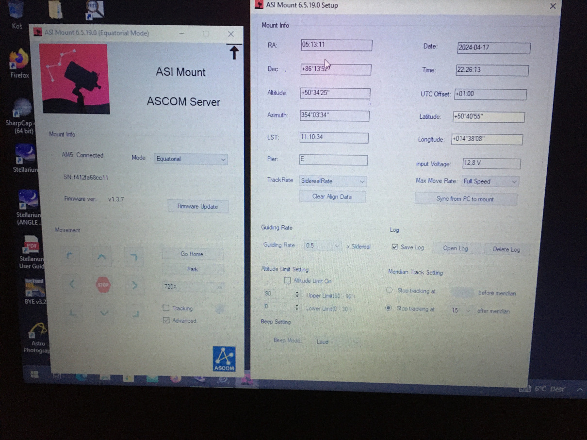

Budu nicméně plevelit vlákno dál, asi to sem patří, je to totiž k tématu. To s tím UTC +1 špatně co říkal Hades se těžko "opravuje" když se to nedá přepsat.
Prakticky jediné kolonky co se dají v nastavení editovat je zem. šířka a délka ostatní je zašedlé a tudíž informativní.
V logu ascom driveru mám něco jako:
PC Time is "11:00"
Is DST on True
Local time mount "10:00"
časy jsou jen příklad. Předposlední focení jsem tam měl DST False a nebyl tam ten rozdíl jedné hodiny. Mohl bys Martine prosím poslat log?

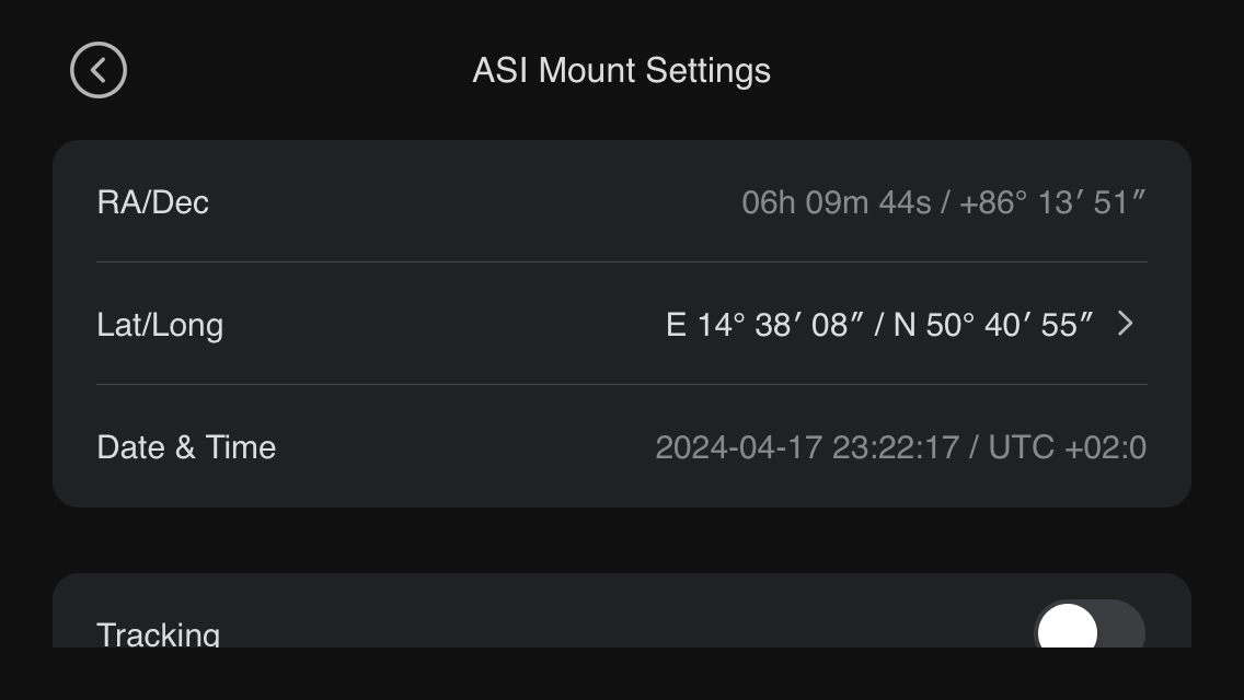

Ahoj, dokud to mám ještě v paměti.
Problém s GOTO není v špatně nastaveném čase, protože jsem zjistil, že chyba není 15°, celou dobu jsem mystifikoval omlouvám se. :oops:
Pořád se mi to nepodařilo vyřešit, montáž jezdí špatně. Toto se děje po aktualizaci fw 1.3.7 předtím jsem tam měl 1.3.0 a bylo to vpořádku.

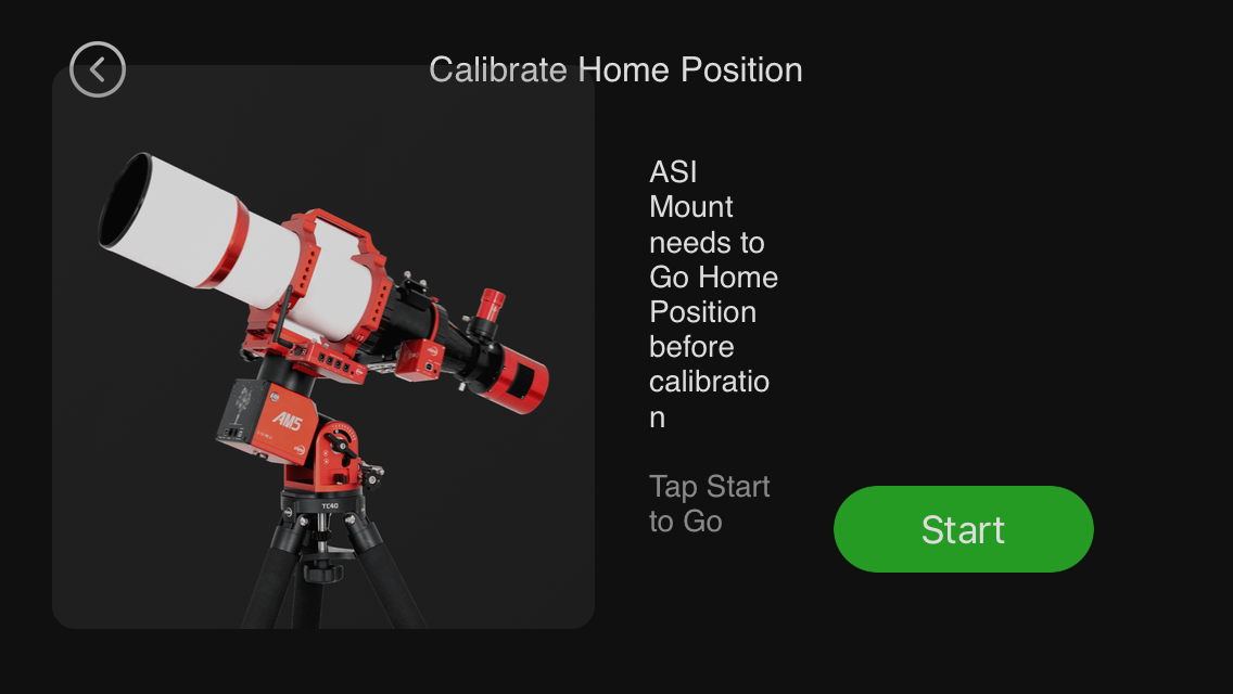

Všimnul jsem si jedné věci, montáž má, zdá se špatně nastavenou výchozí polohu. Sice po zapnutí montáže vypínačem a zkouknutí poloh tam mám v Azimutu 180° a v DEC 90° ale jakmile kliknu na Go Home objeví se v Azimutu 354°a v DEC 86° přičemž poloha montáže je uplně stejná, jenom si tak vrkne tam a zpátky, 6° rozdíl bych rozhodně viděl.
Vím, že se mobilní aplikaci dá ten Home kalibrovat, ale jak to zvolím, chce to po mně předem najet na ten Home současný (blbý), já to potvrdím, protože osy míří správně (pomyslné závaží dole a tubus kolmo) a vymalováno. Píše mi to "Home is set" bohužel ale špatně, s výše uvedenými souřadnicemi či na obrázku.
Zkoušel jsem dělat GOTO i v té mobilní aplikaci a dělá to to samé.
Můžete prosím vás někdo kouknout na své montáži (MMys) co vám to ukazuje po najetí na Home, tohle přece není normální :cry:

A já se snažil to dostatečně popsat. Udělal jsem to, že jsem aktualizoval firmware a od té doby to jezdí takto špatně. Montáž míří na pól a po kalibraci home pozice tam není Azimut 360° a DEC 90° jak si myslím, že by mělo. Nebo mě vyveďte z omylu.
Montáž po najetí na nějaký objekt je cca 6° mimo, tak jsem si to dal do souvislosti s tou aktuální home pozicí co je špatně, a je i patrná i z obrázku o příspěvek výše.
Já opravdu nevím proč tam je 354° a 86°, rozhodně jsem to tam vědomě nedával. :?
Nebo ta montáž má v těle nějaký akcelerometr pro měření náklonu podstavy a při kalibraci home to zohledňuje, nebo mě už napadají opravdu blbosti.
