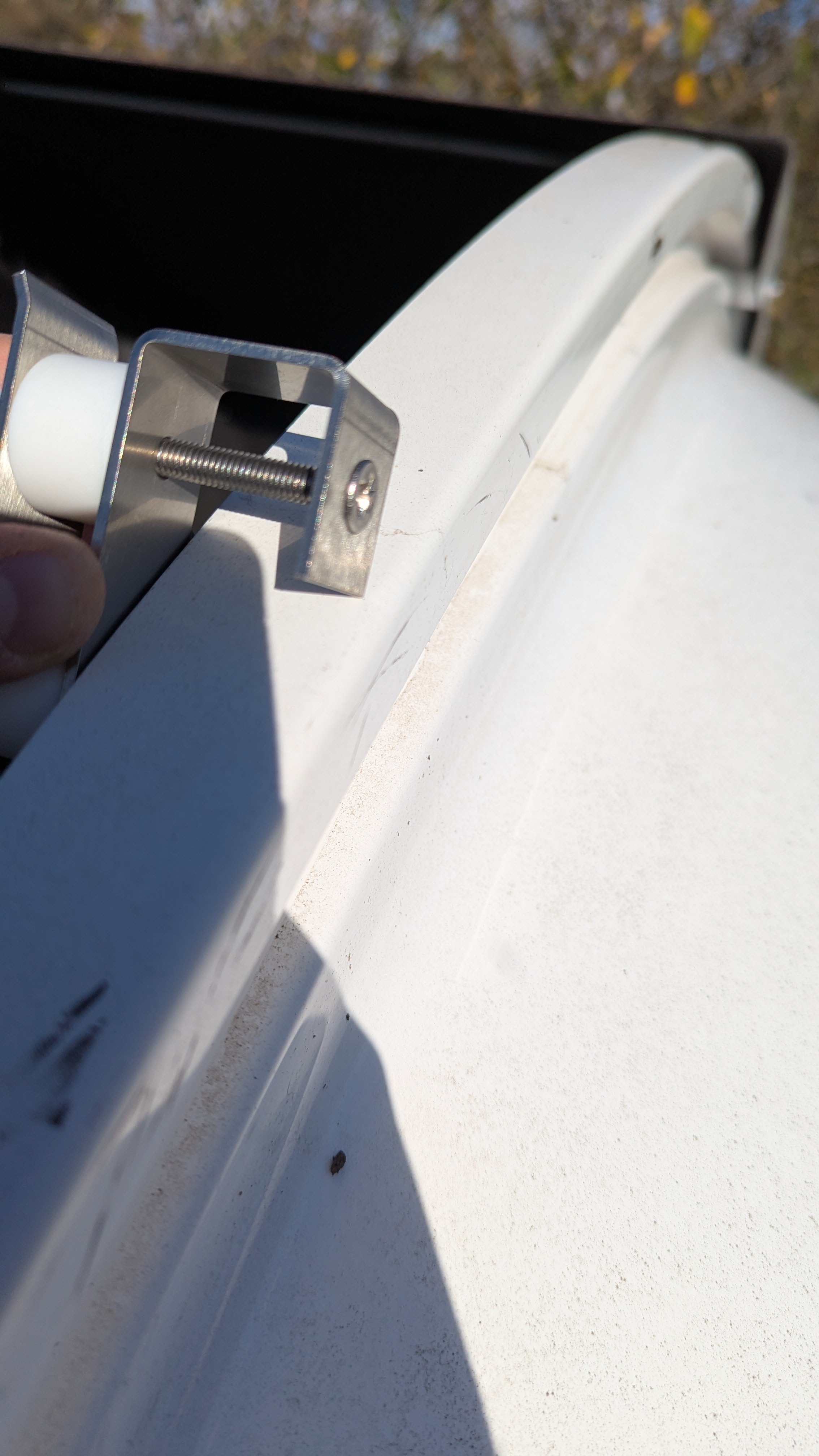

Ach jaj. V nádeji že v2 bude o dačo lepšia ako v1 ktorú som mal tú česť raz vidieť, nemajúc rozpočet na scopedome som sa ulakomil na toto. Neviem či to bol najlepší nápad v živote. Nechuť platiť celkom drahé peniaze za pomerne primitívny systém otvárania štrbiny tušiac že kvalita spracovania bude nič moc som si povedal že si ho vyrobím. Objednal som si akurát ako spare parts tie skoby a reťaz s tým že elektroniku, motor a mechaniku si urobím po svojom. No... A viac obrázky....

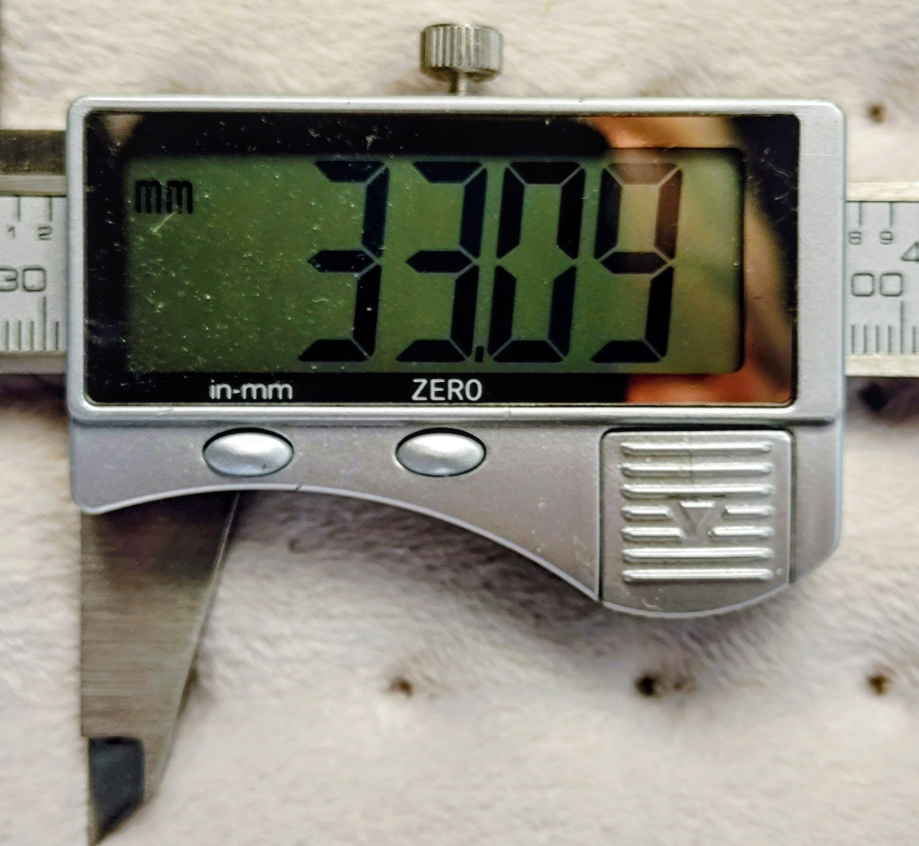

Objednával jsi to současně s kopulí nebo dodatečně ? Možná je to k té staré v1. Šířka toho "límce" je 33mm u mojí staré verze 1.

MMys píše: 29. 10. 2025, 13:09 No nejde jen o šroub, musí se to celé naohýbt znova a širší, aby to šlo nasadit, pokud jsem pochopil.
Pokud toho má třeba 8 kousků (na každé straně 4), tak to nasere. Zkusil bych to vyreklamovat a nechat si poslat ty správné, pasující.

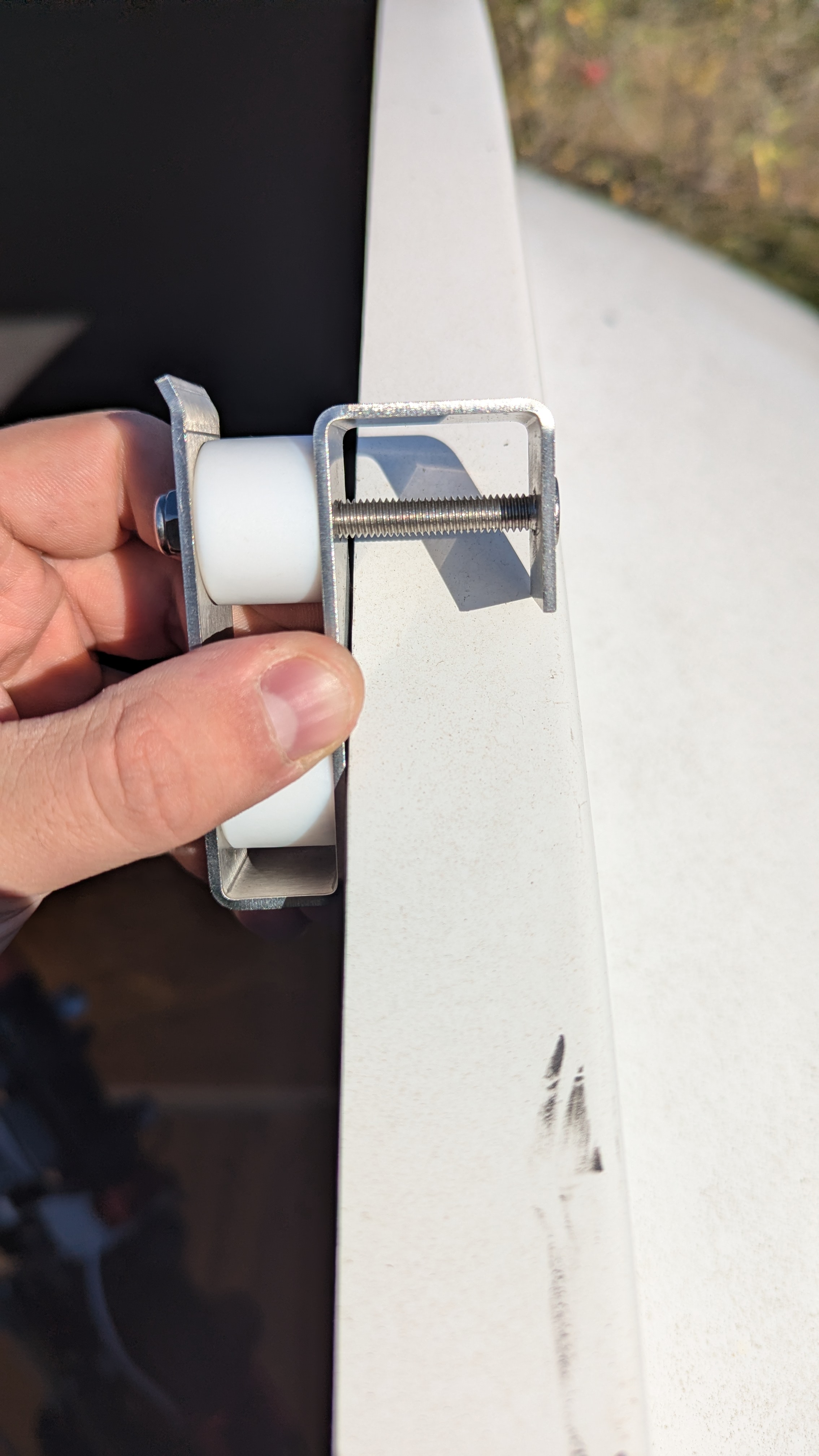

Presne tak ako vraví Martin. Problém je v tom že to nejde nasadiť vôbec nie v šróbe za 2kč. Pôvodne som mal v plane urobiť to celé od nuly. Lenže aj čínska výroba chcela za 4 ohýbané kúsky cca 100€+ pošta + DPH. K tomu polysteel reťaz cca 250€. Plus sustružiť kolieska. Tá skoba je celkom hlboká a úzka. Zlý tvar na ohýbanie. Proste preto je to v kusovke drahé. Tak som skúsil priamo bresser ako distribútora či to predávajú separátne. Áno jasne cena 250€ aj s reťazou. Len blbec by to vyrábal separátne. Len teda škoda že to nepasuje.
Objednával som to dodatočne ale predpokladám že rozdiel medzi starou a novou verziou by byť nemal. Poslali to s novou polysteel reťazou aj tá horná úvrať reťaze je už iná ako na obrázkoch.
Skúsim reklamáciu. Ale teda očividne je táto kupola viac fakt polotovar ako tovar.
Inak teda osobne si myslím že je skôr zle zarezaný límec na kupole a je širší ako má byť.

midars píše: 29. 10. 2025, 13:21 Objednával jsi to současně s kopulí nebo dodatečně ? Možná je to k té staré v1. Šířka toho "límce" je 33mm u mojí staré verze 1.
Šírka limca na kupole je 36mm. Vnútorná írka skoby je rovných 30mm viď obr.

Tak beriem späť. Zatiaľ je v tom pulsar nevinne. Nemec poslal omylom variantu pre prvú verziu :D nová je vraj 35mm namiesto 30mm. Tak uvidíme nameral som 36-37mm ako kde.
