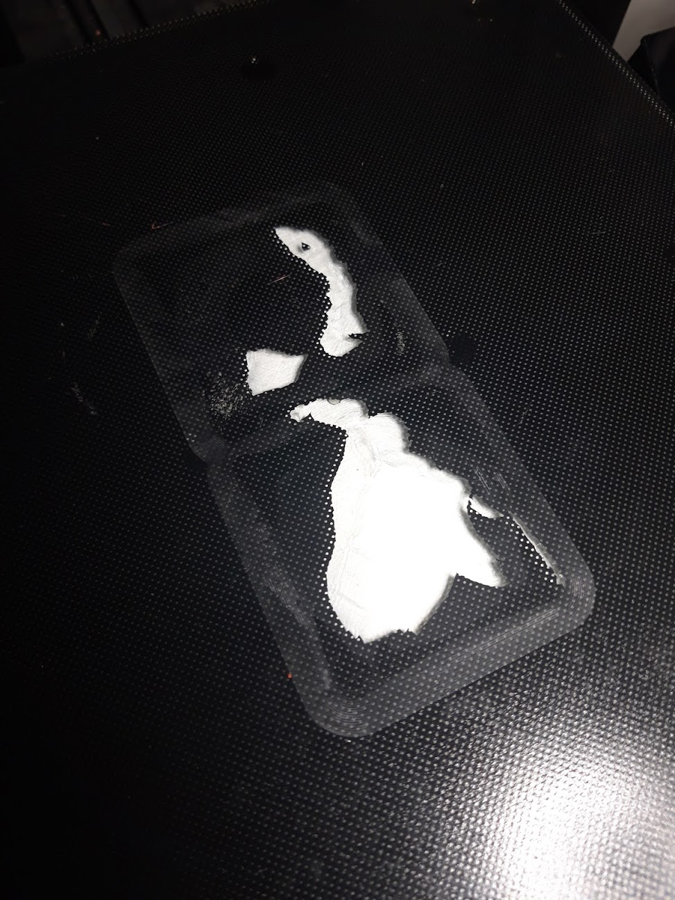

Jinak na tisk ABS to chce box. A pořádnou tvrzenou skleněnou podložku, nebo kovovou.
Při posledním tisku jsem dopadl takto
výtisk šel dolů jak s tou přilnavou vrstvou, tak i ze šupinou skla a to jsem to nechal vychladnout na 35°C. myslel jsem, že mě odvezou. Přitom rohy se mi opět zvedaly.
Podložka je originál Creality CR6-SE + 3Dlac, teplota desky 110°C a . No stalo se
To jen taková zkušenost
Takže box a doufat
