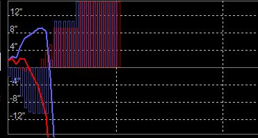

už delší dobu mi zlobí montáž, je to stařičká Celestron CG5 Advanced GT. Všechno začalo zlobit, když jsem ji převezl z chalupy do města. Najednou jako by nebyla schopná udržet RA osu, ať ji vyvážím sebe líp. Řešil jsem to tak, že jsem ji záměrně mírně nevyvážil a PHD2 ji drželo ve stabilní pozici pomocí konstantních pulsů. Graf vypadal příšerně, protože pulsy byly opravdu nepřetržité v obou osách, ale k mému překvapení to fungovalo a já měl i po 5ti minutách kulaté hvězdy. Bohužel včera se to zhoršilo ještě víc. Fotil jsem mlhovinu srdce a všechno běželo jak mělo, pak přišel mrak a vypadla mi pointace, když po 15 minutách přešel, dal jsem v SGP znovu vycentrovat objekt a pak spustil pointaci a zjistil, že PHD2 nedokáže udržet montáž sebedelšími pulsy. Montáž jsem odpojil od PC, vypnul, zkontroloval jestli je vyvážená, zapnul, zaměřil, restartoval PHD2, připojil montáž, najel na objekt a to stejné. V PHD2 jsem ji dal znova zkalibroval na pointační hvězdu a ani to nepomohlo. Jsem si jistý, že se montáž nezasekla o žádný kabel, to bylo první, na co jsem koukal. Moc mě nenapadá jak tohle řešit.

Já bych to ale neviděl v tom prvém případě vůbec jako problém s pointací. Kdyby montáž nepointovala, tak normálně ustavená montáž neujede během několika sekund takhle rychle pryč- a hlavně ne v obou osách . Jak jde montáž bez zapnutí pointace? Ujíždí někam? Proč bys tomu měl pomáhat rukou, ta montáž musí udržet chod v RA alespoň 2 minuty, aniž by utekla z grafu. O deklinaci vůbec nemluvě- ta nemá vůbec důvod nikam cestovat, natož takhle rychle. Takže- co to dělá bez zapnutí pointace ? A jak probíhá kalibrace ?

Tak už mi to funguje, na původ problému jsem nepřišel, respektive asi byla montáž špatně ustavená, ale nechápu, jak mohla před tím bez problému jet. Rukou jsem tomu nepomáhal, nikde jsem to nepsal :D . Musím na ustavení používat funkci od celestronu, protože asi o 10cm z balkónu nevidím polárku no a ten polar align od celestronu si občas dělá co chce (o drift alignu v PHD2 vím, ale trvá to mnohem déle a tím, že jsem na balkóně, tak se nesmím vůbec hýbat kvůli vibracím, proto to nepoužívám), ale včera se mi to pak podařilo hodně dobře ustavit a bylo po problému, stejně by mě ale zajímalo proč to udělala. Důvod proč jsem myslel, že bylo původcem PHD bylo, že kalibrace proběhla v pohodě a na tom grafu co jsem sem dával je vidět, že to chvilku pointovalo, než to ujelo. To byl už asi 4 pokus, před tím do vydrželo pointovat i třeba minutu bez nějakých obřích pulsů než to takhle ujelo. Každopádně díky za odpověď a snad to vydrží do příštího roku, kdy pořídím novou :)

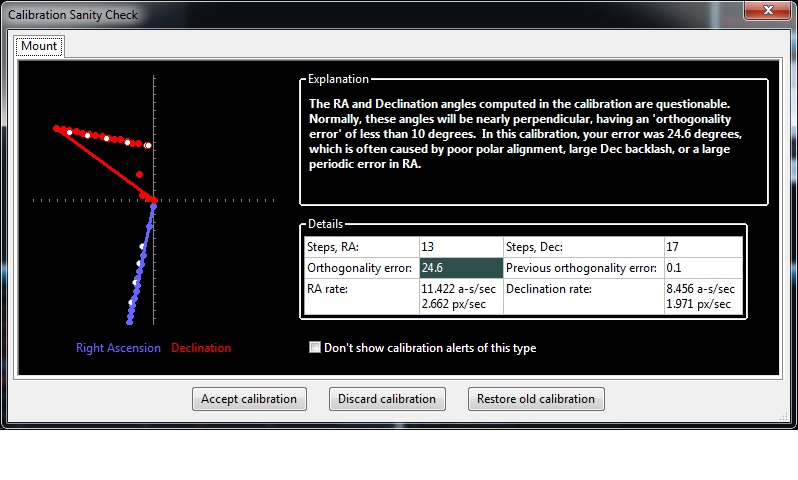

Pri testovani se mi vyskytl problem, se kterym jsem se prozatim jeste nesetkal..
po standarsnim ustaveni a zarovnani na 3hv ( chyby v RA a DE v radech minut), mi po kalibraci phd2 vyhodil tuhle hlasku.
Pointace i tak fungovala, ale zajimalo by me cim to muze byt zpusobene? Napada mi, ze v tom stredu ztratil hvezdu (prechod oblacnosti apod).
Je to mozne?

Podle mne je to způsobeno vůlemi v osách dalekohledu a malou vůlí ve šneku. Šnek začne zabírat v DEC a dříve než se otočí osa ( kde je zřejmě větší odpor,¨) trochu se bočně pohne

od nosuh
no musim rict, ze sestava je mirne nevyvazena - spodni stranu dalekohledu by to chtelo necim vic zatizit, ale zatim sem neprisel na to jak, vytah mam nalepenej uz skoro na listu..

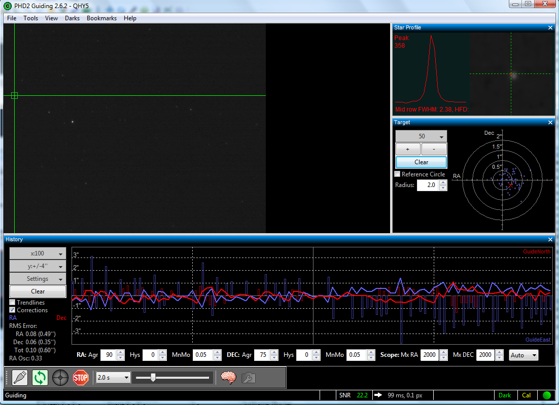

Druhou příčinou je asi pointace. Standardně mi běží docela dobře, takhle to vypadá po cca 30min snímání:

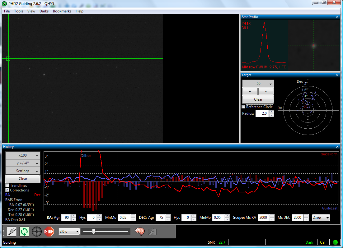

Mám dojem, že značně vylepšené uchycení hledáčku výrazně pomohlo, také pečlivější vedení kabeláže, ale narazil jsem na problém, který mi asi tu pointaci v DE ničí. Dělám přes PHD2 dithering, nastaveno spiral, scale 1. Dithering v RA na grafu prakticky nevidím, v DE to ale udělá strašněj skok a pak se graf strašně dlouho pomalu vrací k 0. PHD2 reportuje odchylku < 0.2 relativně rychle (mám nastaveno aby odchylka byla nižší po 30s), takže začne snímání, no ale z těch 5ti minut subexpozice je tam na 1.5 - 2 minuty tenhle zub v DE a hvězda je samozřejmě jetá. Ne tolik jako při stěhování primáru, zato je to každý druhý, třetí snímek:
Neviděl už někdo tohle chování? Čím to je, vůlí v DE nebo mám blbě rozváženo? V DE mi dalekohled rozvážením táhne k severu, samozřejmě nějakou dobu po průchodu zenitem se to asi m,ůže měnit. Asi bych mohl dělat dithering jen v RA, kde to funguje dobře, ale to mi zase přidá do snímku další prouhy (kterých tam i tak mám dost), nebo se pletu?

EDIT: v PHD2 je jakási kompenzace vůle v DE, má smysl se s tím zabývat, vylepší to něco nebo si to akorát rozhodím víc?
