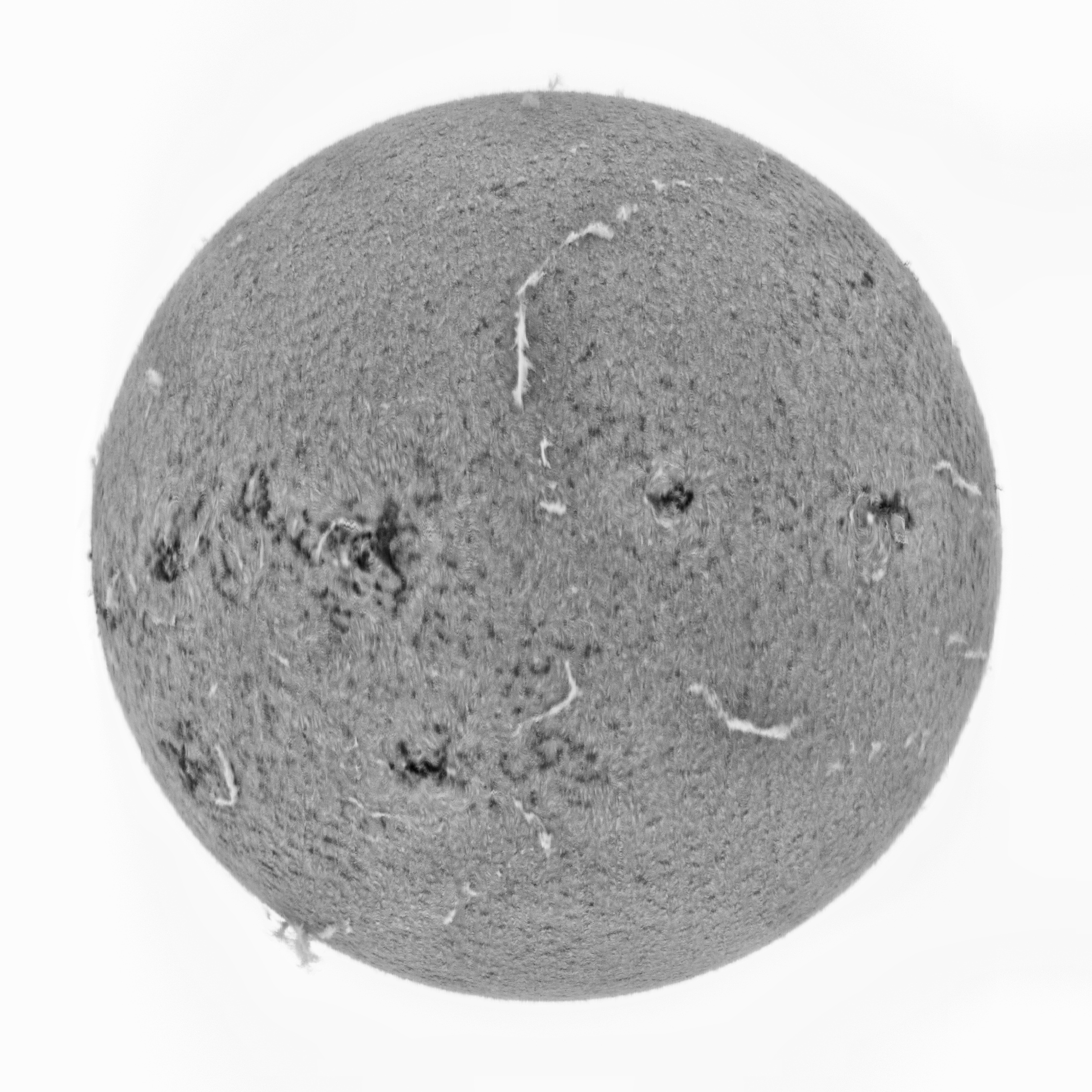

Re: Slunce SHG - SunScan & Sol'Ex

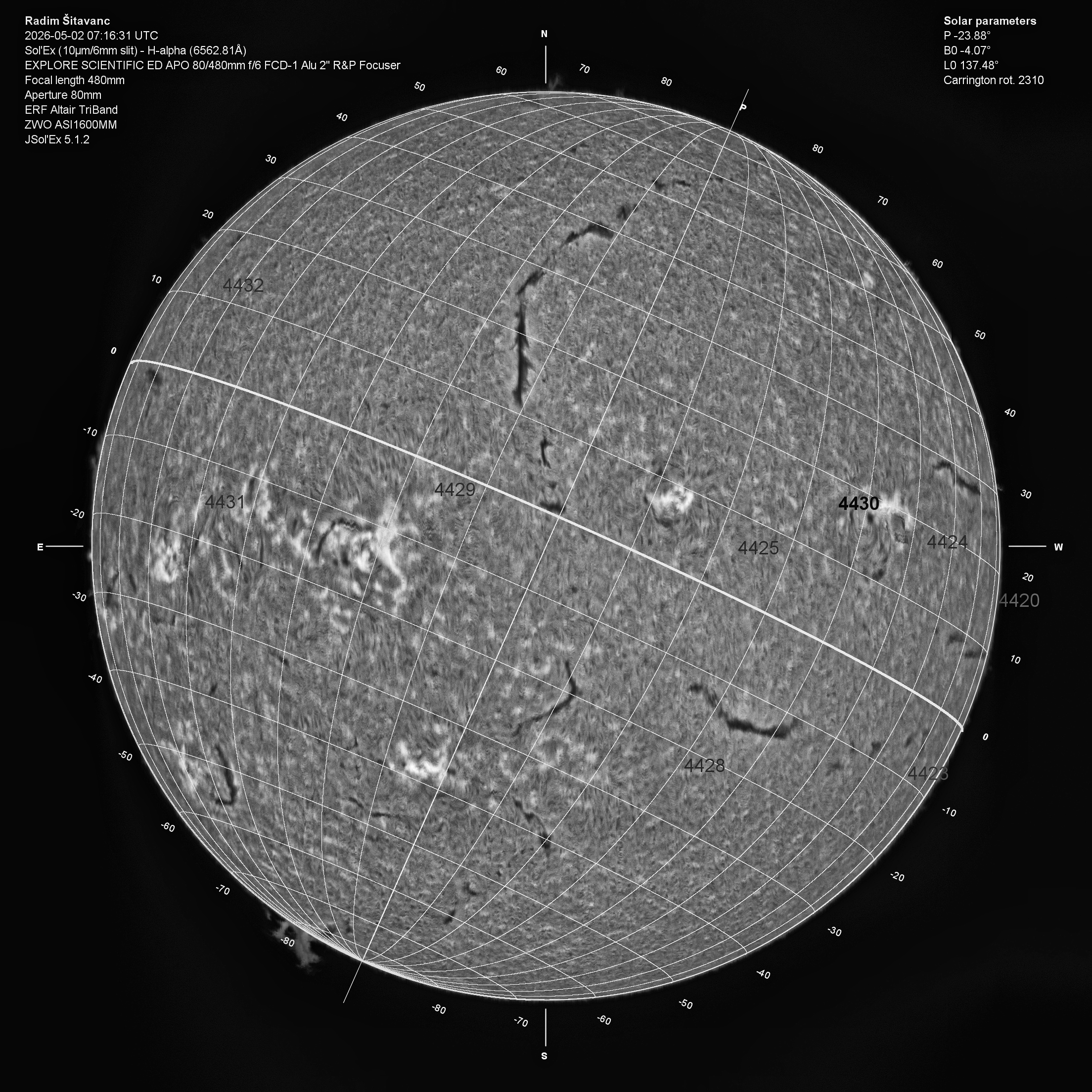

Napsal: 02. 05. 2026, 10:41
od midars
Ráno byl chvilkama lepší seeing, tak jsem pokusničil se Sol'Ex v Hα a následně se učil s programem JSol'Ex
Snímek obrazovky 2026-05-02 093336.png (2.6 KiB) Zobrazeno 1570 x
s dokumentací

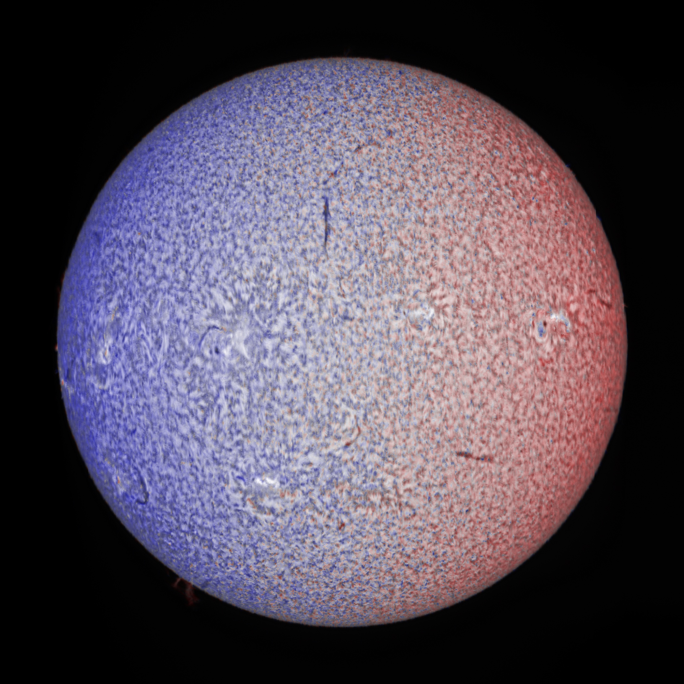

Doppler rotace
a obarvený

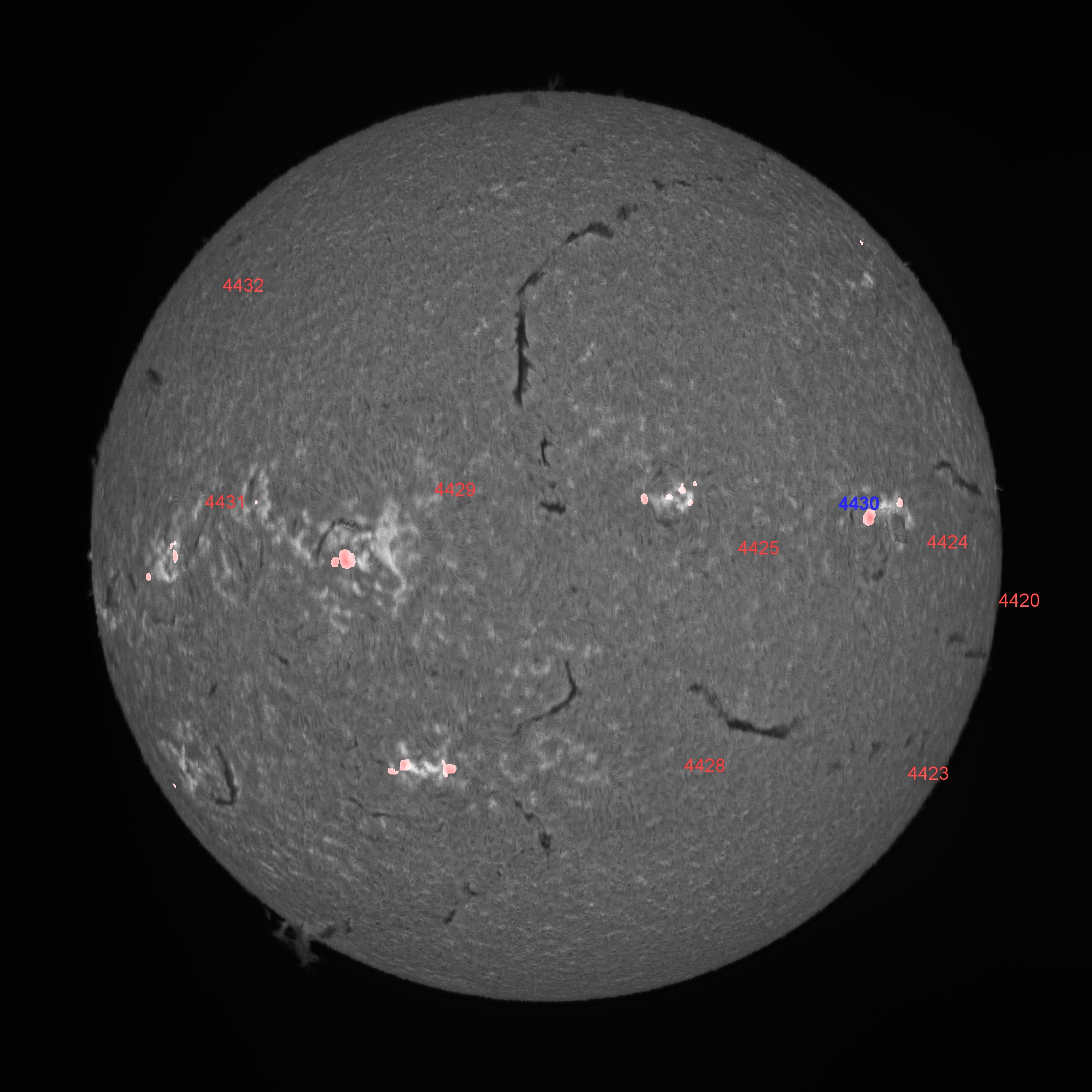

Napsal: 02. 05. 2026, 10:44
od midars
a aktivní regiony detekované JSol'Ex
Modrá: Štítky pro oblasti, které JSol'Ex sám detekoval pomocí svých vnitřních algoritmů.
Červená: Štítky doplněné dle databáze NOAA, které software na snímku automaticky nedetekoval (např. kvůli nastaveným prahovým hodnotám)

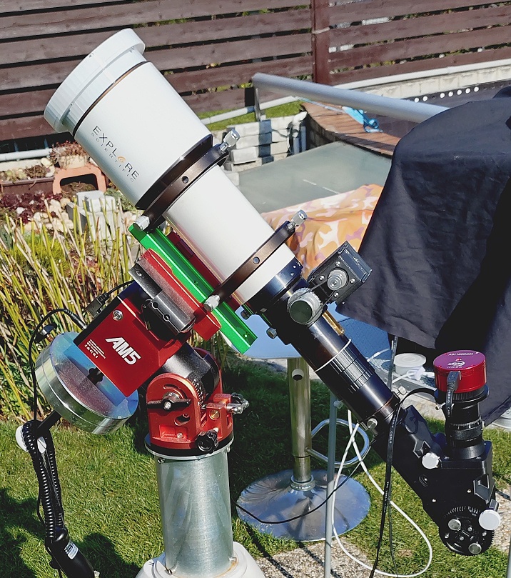

od midars
Dík za pochvalu :oops: . Pomalu pronikám do tajů spektroheliografie. Protože používám na vstupu Altair TriBand ( před štěrbinou ještě ND 0.9), tak můžu už jen Ca. Zkusil jsem folii Baader foto 3.8 ( širokopásmově), ale to jsem měl už strašně dlouhé expozice ( při Gain=452, Exposure=23,9140ms) to už bylo "spláclé" a při korekci to pak udělalo vodorovné "strie" viz obr a strašně to šumělo).
Standardně pro Halfa jsem použil Gain=0, Exposure=5,7820ms ( podle histogramu na 95%), ale asi by to chtělo ND 1.8 ( a přidat gain), abych se dostal na vypočtených optimálních 9ms při rychlosti 8x.
Chtěl bych zkusit Zeeman ( magnetogram), ale nevím co dát na vstup ( pro rozumnou expozici pro 6301Å) a pak "zbastlit" tu polarizaci před stěrbinou. Sestava podle kapitola 16. z Filtr Baader 2408343 polarizační plus před to Edmundoptics 25 x 25mm, λ/4 Retarder Film ( pokud jsem to dobře našel), aby se s tím dalo snadno manipulovat dát film do šuplíku do 3D vytištěné vložky.
Poradíš jak na to :idea:

Dík za tipy na filtry. Kamery mám nechlazené ASI1600MM a ASI294MM, teleskop ES80/480 - takže nejlíp Hoya šedý filtr ND 16 Pro digital 82 mm. Jen toho seeingu se bojím Obrázek.

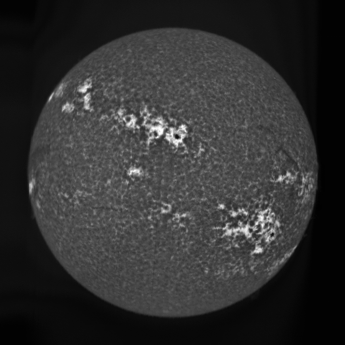

Napsal: 02. 06. 2026, 10:05
od midars
Přesto, že seening byl přes 2, tak jsem zkusil Ca-H. Mám ale dojem, že mě "něco" omezuje pod 400nm viz obr. ( ty dvě čáry by měly být CaK a CaH). Nejspíš bych podezříval HOYA filtr ND16 PROND 72 mm na vstupu. Asi příště zkusím Altair D-ERF TriBand
Snímek obrazovky 2026-06-02 091859-B.jpg (132.2 KiB) Zobrazeno 917 x
Poněkud neostrý výsledek, následek seeingu:
JSolEx:
Snímek obrazovky 2026-06-02 092741-B.jpg (153.43 KiB) Zobrazeno 917 x
