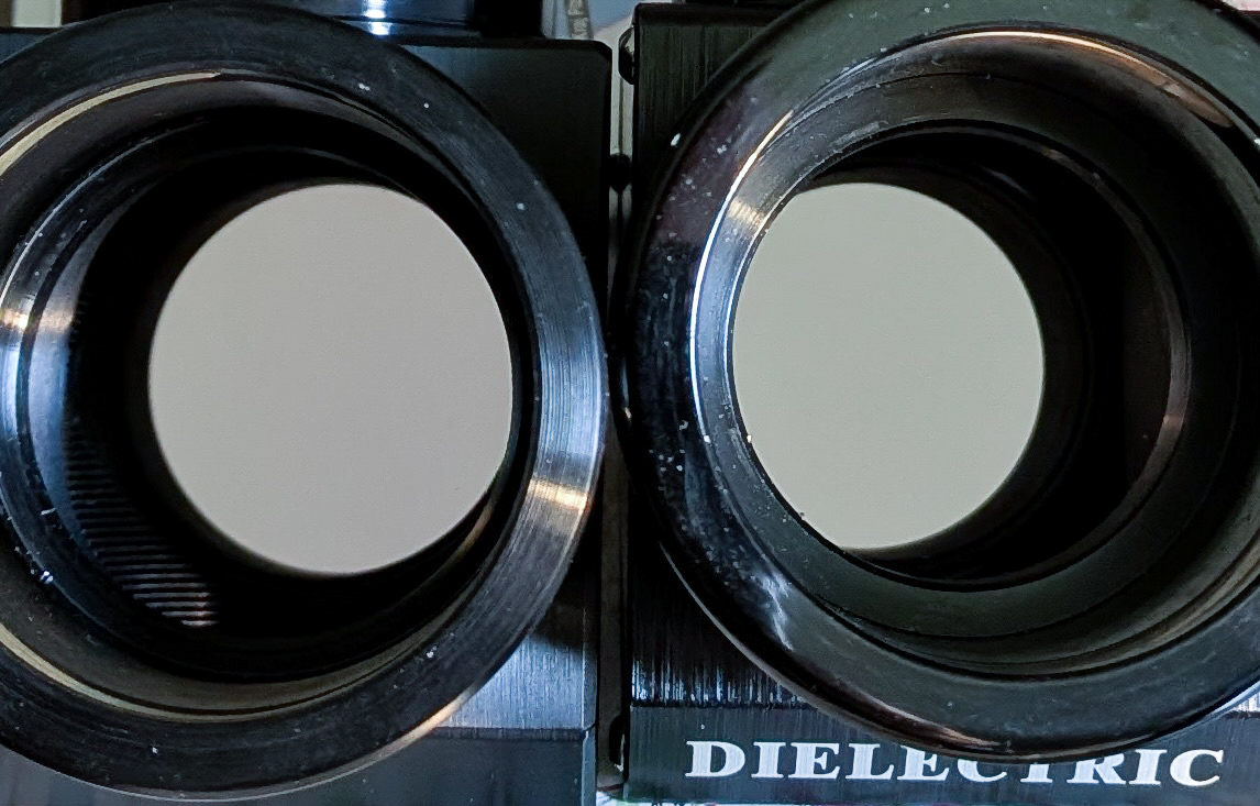

Tak zrcátko AMP lambda/20 dorazilo. Musel jsem ho vyčistit, takový klasicky potah, jak někde leželo pár let :) Uvnitř se to blýská, takže to bude potřebovat vyčernit. Má to viditelně menší odrazivost než dielektrické od WO, ale to se dalo čekat ve specifikaci píší 96%, já bych hádal ještě méně. Nádech odrazu bílého světla WO je malinko do zelena, APM je do červena. Rozdíl v podrobnostech jsem zkoušel na dvojhvězdách, Marsu a v denním světle na strukturovaném bílém povrchu. Měsíc je bohužel pod obzorem. Rozdíl l/10 nebo l/20 prostě nevidím :) Výhoda APM je lepší kolimace. Konec hlášení.
Test hranolů.jpg (338.31 KiB) Zobrazeno 2276 x
Test hranolů1.jpg (548.05 KiB) Zobrazeno 2276 x
