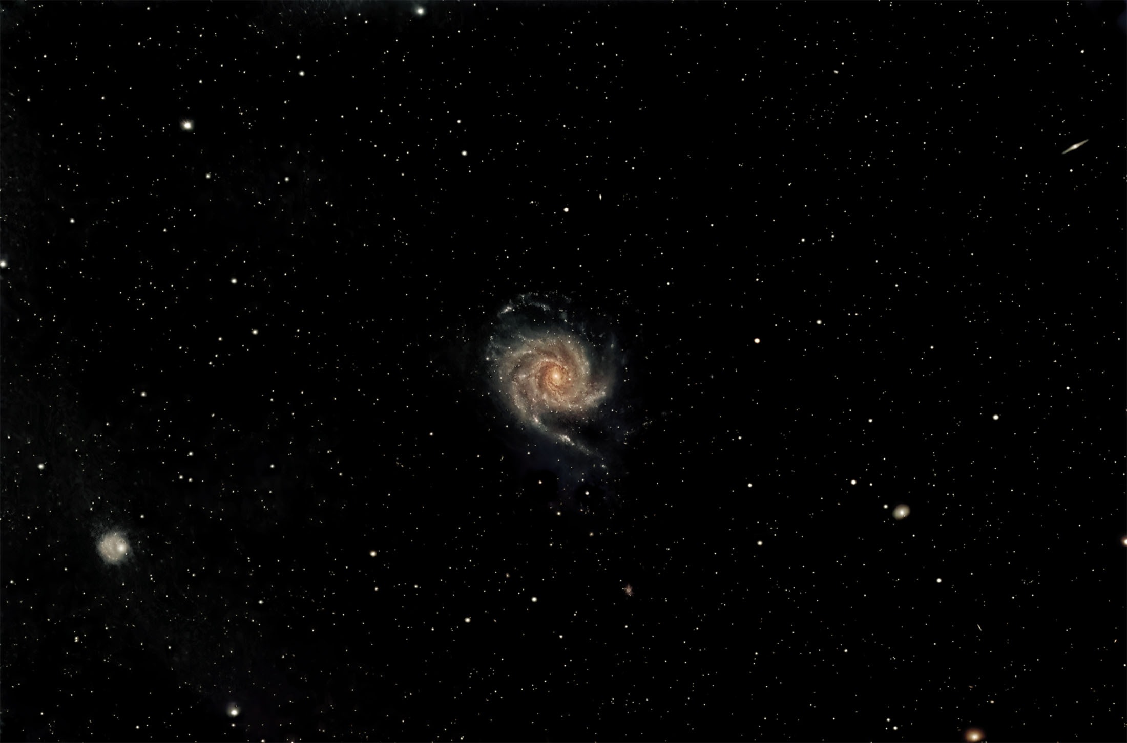

Trochu se umoudřilo počasí, tak jsem chvíli zkusil M101 za úplňku. Za půl hodiny se žádnej zázrak nekonal, ale už dokážu rozumně udělat flat, takže ani ta vinětace není tak velkej problém. Musel jsem ale udělat zástin , protože i těch 700mm volného prostoru dělalo za úplňku strašnej bordel. V pondělí snad dorazí ten 70mm fitr, tak uvidím, jestli se to povede nějak vylepšit.
- 10 x 180s ASI128MC

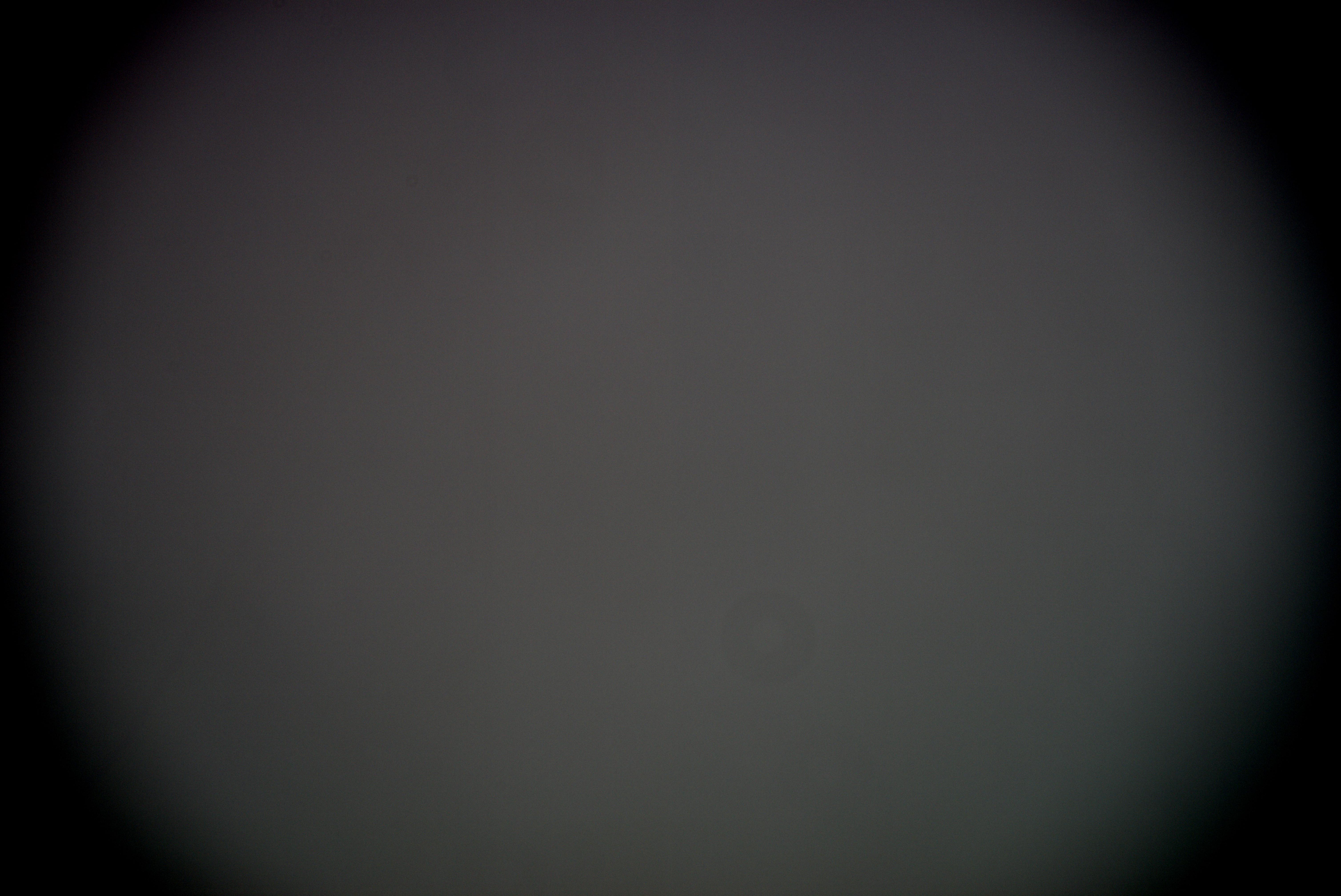

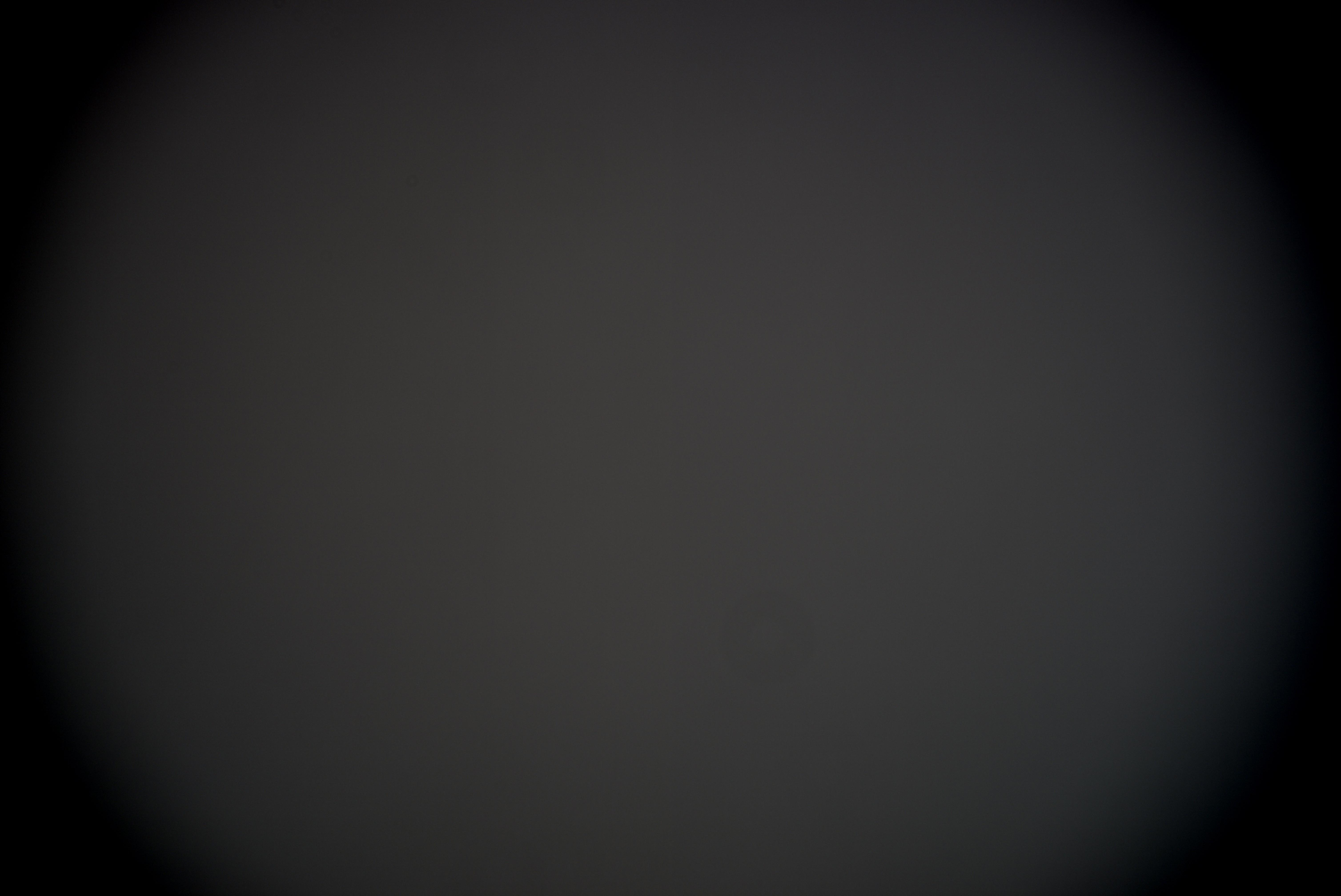

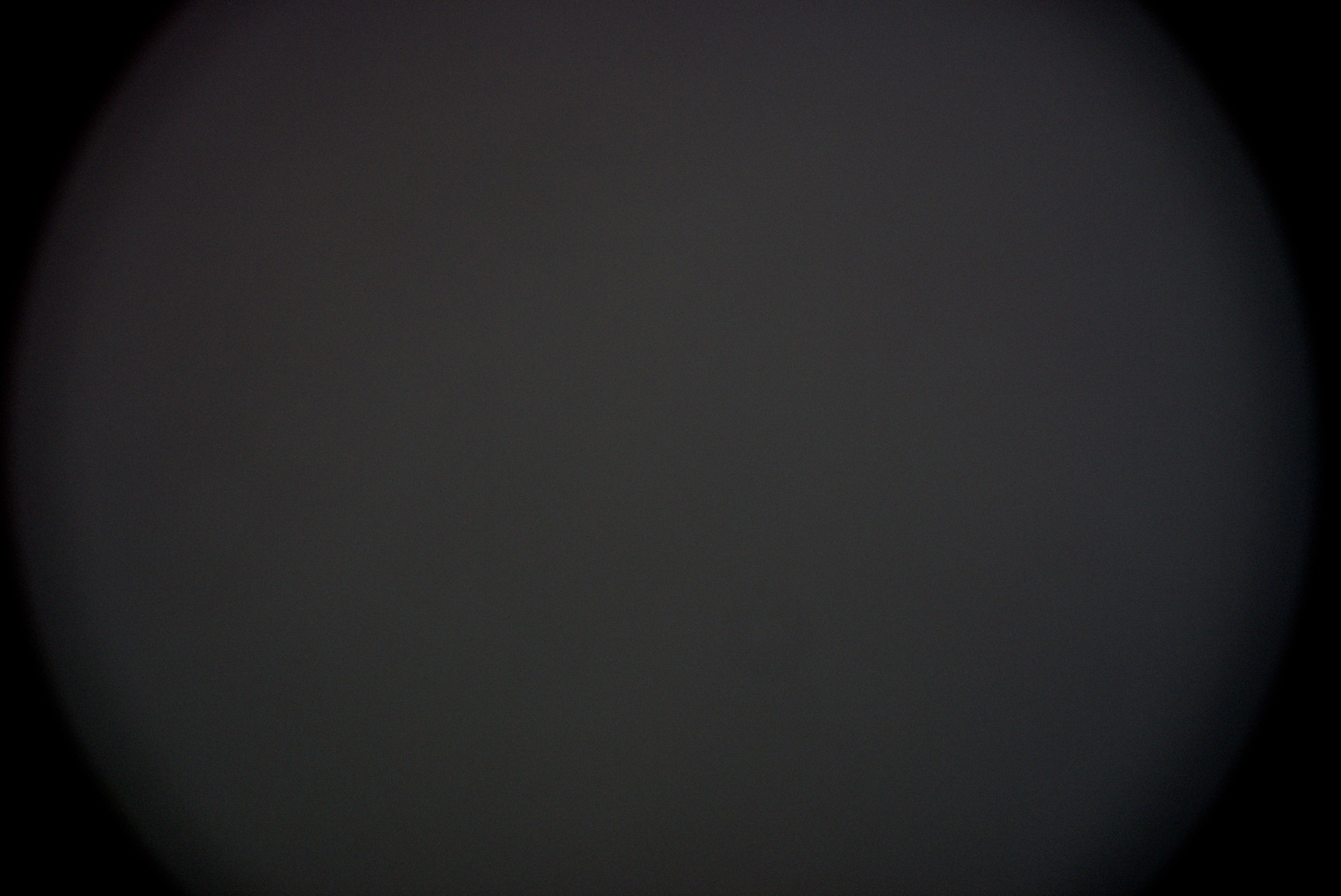

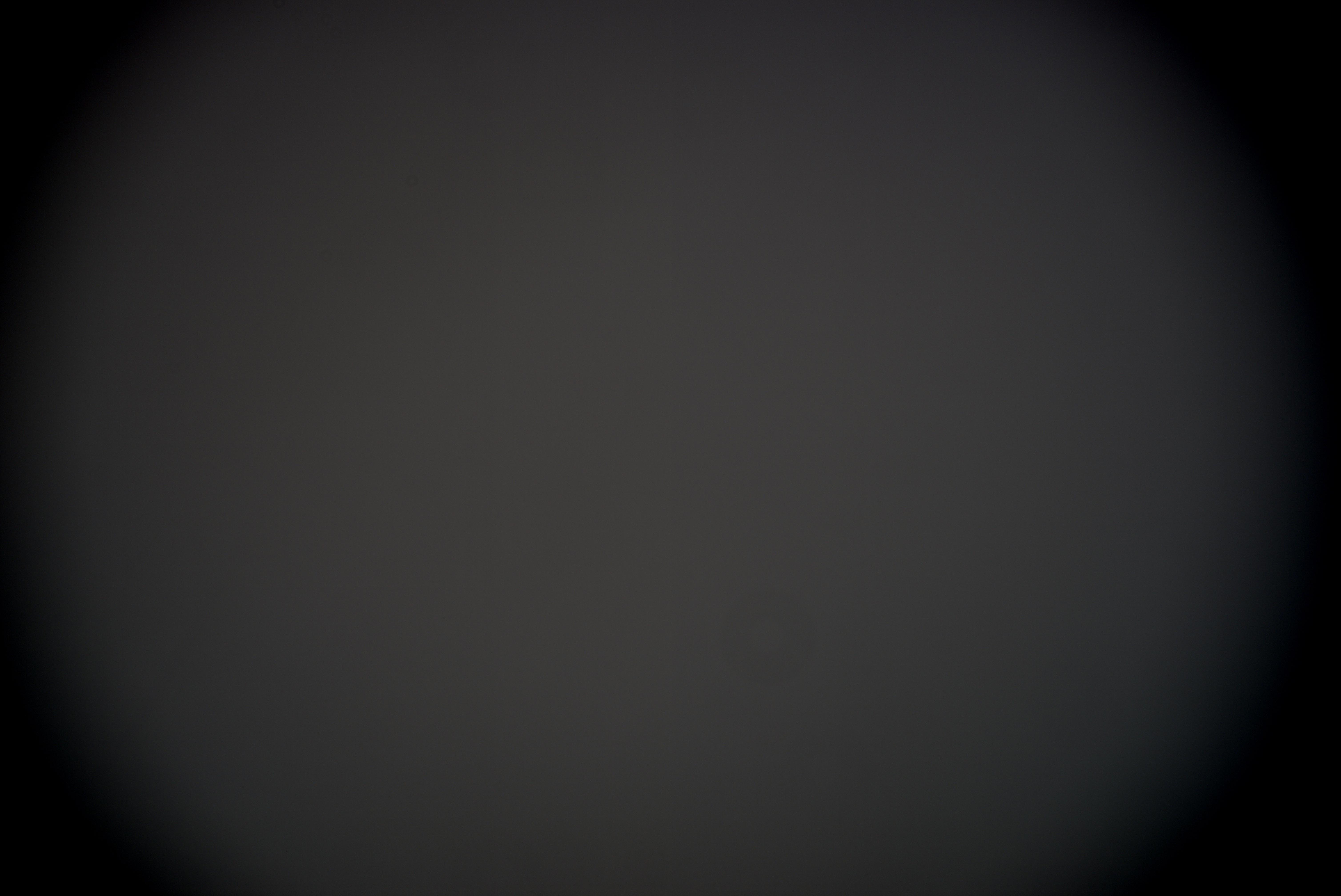

Dnes přišel filtr 77mm, takže jsem na něj udělal přechodku dopředu na korektor. Filtr má čistou světlost 74 mm, což je o 2 mm víc než vstup korektoru, takže na něm by to vinětovat nemělo. Na kameru jsem udělal přechodku o vnitřním průměru 78mm zůženou na 51mm na posledních 5mm, které tvoří závit M54, takže na čip s úhlopříčkou 43mm je tam na průměru 8mm rezerva. Nebylo to překvapení, že vinětace se nezlepšila. Simulace od počátku ukazuje, že vinětuje korektor. Tak jsem udělal pár snímků s různou kombinací clony a filtru a ty ukazují, že i QB filtr s vnitřní čistou světlostí 44mm nijak zásadně vinětaci nezhorší pokud je 12mm od čipu. Půjčím si ještě Omegon 3" 0.85x korektor, u kterého vyhrožují 44mm osvětleným polem a tím celou atrakci ukončím. Třeba tohle čtení někomu ušetří dost peněz.MMys píše: ↑11. 04. 2025, 12:40 On je hlavně průser ten závit M54. Po zašrobování redukce ti zbyde 51mm. A ve spojení s tím ASA korektorem, u kterého (byť ray-tracing jsem neviděl) vychází zjvně svazek při f/4 opravdu až z kraje výstupního členu, to prostě může být málo. Já u M68 takové problémy nemě, pokud si dobře vzpomínám.
- S filtrem 77mm a clonou 90mm
- S filtrem 77 a clonou kopie.jpg (951.36 KiB) Zobrazeno 1325 x
- S filtrem 44mm a clonou 90mm
- S filtrem 44mm a clonou kopie.jpg (1.8 MiB) Zobrazeno 1325 x
- Bez filtu a se clonou 90mm
- Bez filtru a se clonou kopie.jpg (391.84 KiB) Zobrazeno 1325 x
- Bez filtru a bez clony s 51mm dírou
- Bez filtru a bez clony kopie.jpg (413.37 KiB) Zobrazeno 1325 x
Něco ti to stejně ty rohy řeže totálně. Jak dalako před korektorem máš tu 90 mm clonu? A jak je dlouhá ta stínící truba před korektorem a jaký má vnitřní průměr? Nebo jak to máš uděláno před tím korektorem ?

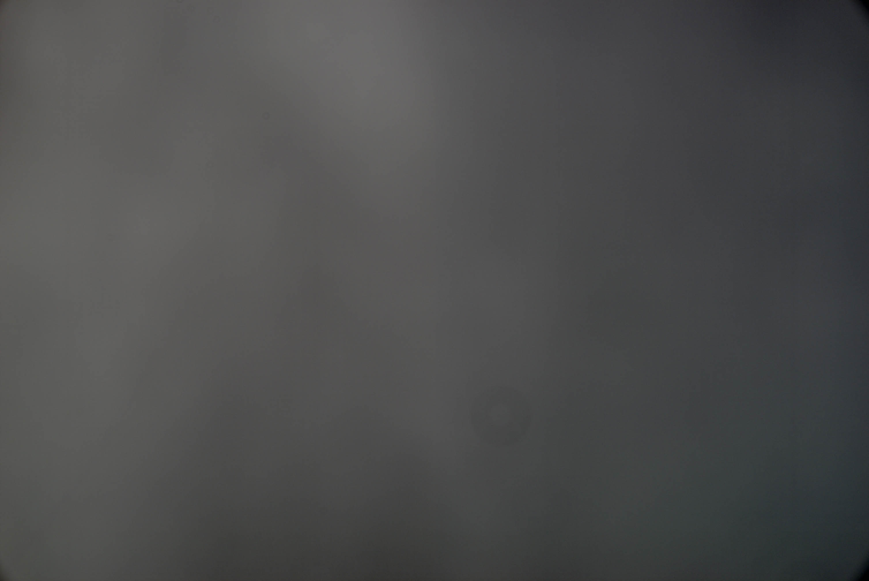

Konečně přestalo na chvíli pršet, tak jsem otestoval Omegon 3" 0.85x. Asi nikoho nepřekvapím, když napíšu, že to bylo stejné. Ani kratší délka 120mm při 72mm průměru nic nezlepší. Ne, že by to bylo úplně stejné, ale rozdíl byl nevýznamný. Zase začalo mžít, tak jsem ještě v rychlosti vyšrouboval korektor z redukce, čím zůstalo zachováno vše, co bylo za korektorem a udělal jednu fotku 0.001s na mračnou oblohu. Výsledek byl očekávaný. Kromě malé vinětace v pravých rozích, což ale může být i tím, že tam zrovna byl tmavší mrak, je snímek OK. Je tam nějaká nesymetrie, jejíž původ mi není zcela jasný, ale jako důkaz, že vynětaci způsobují korektory je to naprosto dostačující. Kamera je připojena přes reduktor M54/2" s vnitří světlostí 48mm a délkou cca 15mm, takže od čipu je hrana 22.5mm. Přesto toto zůžení nezpůsobuje zásadní vinětaci.Zbytek tubusu ke korektoru je M68. Problém je vstupní průměr korektoru. O tom už není pochyb a simulace na rozdíl od výrobců a prodejců nelže.
- test.jpg (107.16 KiB) Zobrazeno 1307 x
A máš to před tím nějak zaostřeno ? Jak víš, kde má být korektor oproti ohnisku zrcadla?
