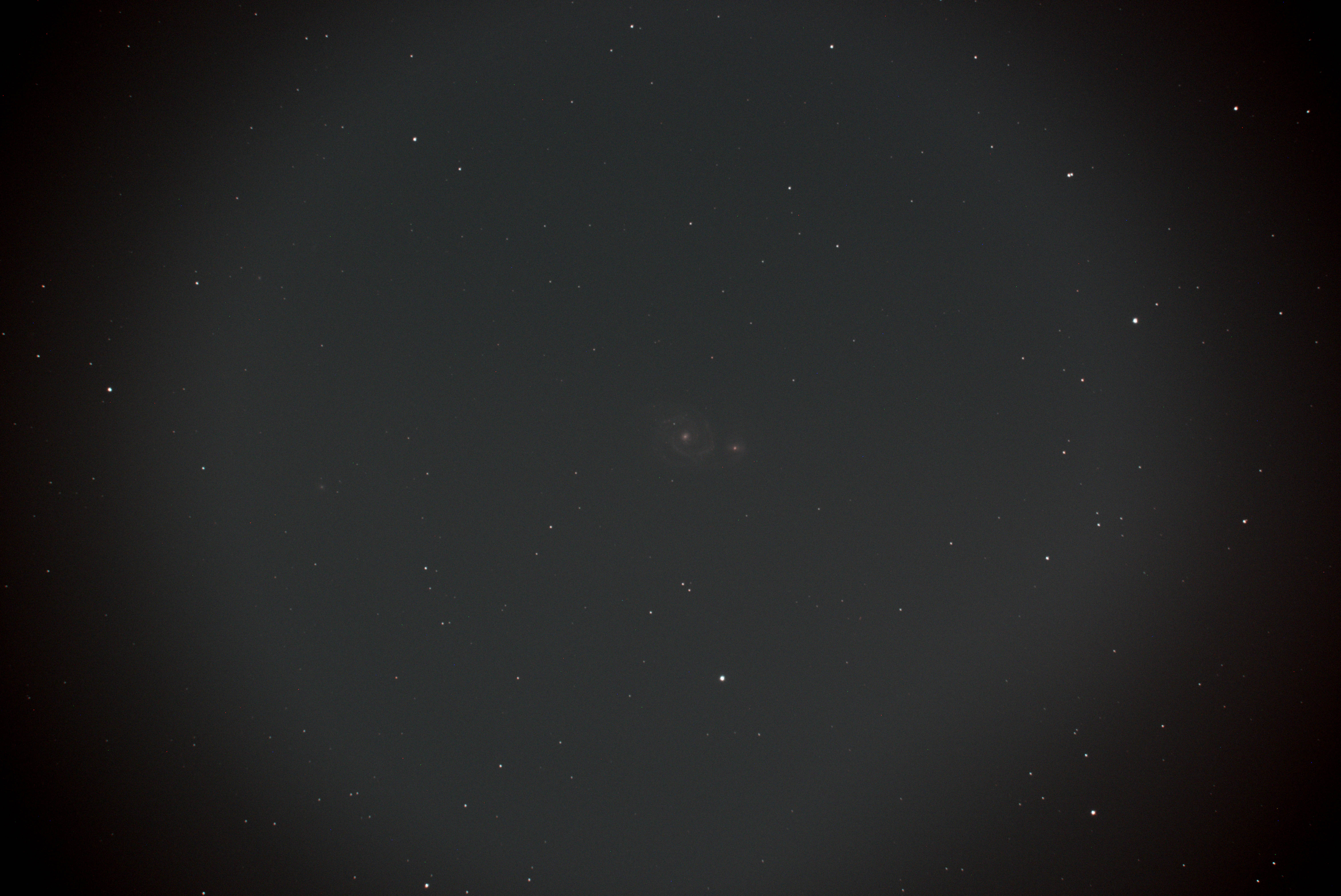

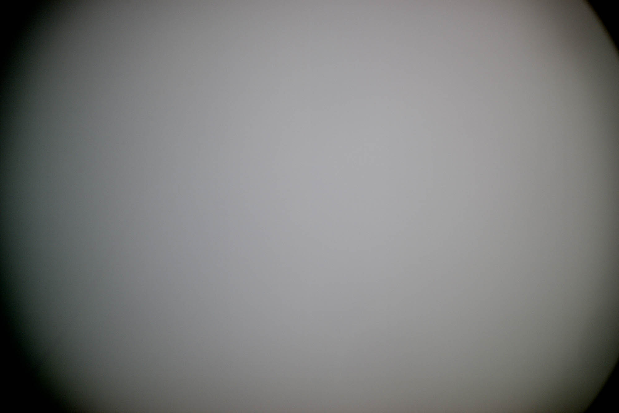

Chtěl jsem na svém bezsekundárovém N300 vyzkoušet FF kameru s ASA 3" , ale při vstupním průměru korektoru 72mm a délce 137 mm to vinětuje jak prase. Zkusil jsem odstranit rosnici primáru ( průměr 330mm), pak i rosnici na korektoru (průměr 96mm), ale paradoxně se vinětace vždy jen zhoršila, což můj vysloužilý mozek tak nějak nebere. Zná někdo příčinu vinětace ? Optická simulace jasně ukazuje na korektor, ale výrobce zaručuje plně osvětlené pole 50mm. Mě to osvětlí max 30mm, víc ani prd. Někde je chybička, ale kde?
- foto teleskopu
- N300.jpg (380.25 KiB) Zobrazeno 2909 x
- flat
- MasterFlat_Stack20_190.0ms_Bin1_gain100_20250321-181419_15.5C kopie.jpg (451.29 KiB) Zobrazeno 2909 x
- 3 minuty expozice
- Light_M 51_180.0s_Bin1_gain132_20250408-211225_-19.8C_0005 kopie.jpg (1.25 MiB) Zobrazeno 2909 x
Dloihá a malého průměru je ta stínící trunka před ohniskem. Jedno z toho nebo obojí bude potřeba upravit. Pro jaký nevinětovaný prlměr to máš počítané ? Podle mě to máš spočítané pro 0 % vinětaci pouze na ose.
Milane, obě trubky jsem postupně ostranil. Jak tu velkou od primáru, tak tu malou. V obou případech se vinětace zhoršila a pokud byly odstaněny obě,byla vůbec největší. Bez sekundáru není co počítat. Vše určuje korektor svým vstupním průměrem, délkou a backfocusem. Pokud dáš kameru 58mm od korektoru, což je jejich doporučený BF pro 300/F4, tak korektor musí být v pozici, kdy je zaostřeno. Neznám žádnou metodu, jak to vyřešit jinak. Měnit BF je nesmysl a od to se všechno odvíjí. To není klasický Newton, kde hraje roli průměr sekundáru a vzdálenost zrcadel. Tady je kamera v primárním ohnisku posunutém o 11.7mm vlivem korektoru a tím to hasne.

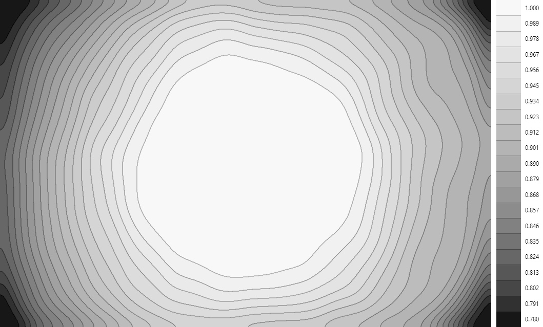

Nevím kde jsi vzal nevinětované pole 50mm. To nemá snad ani 4" verze ASA Wynne. 50mm je použitelné korigované pole, tedy že to tam kreslí přiměřeně slušně (a to kreslí). Grafy vinětace ale říkají něco jiného. Při f/3 je nevinětovaný průměr (s tolerancí do pár jednotek procent) cca 15mm, při f/3.8 asi 26mm a při f/5 to začíná vinětovat významněji kdesi od 36mm. To platí pro 250mm zrcadlo. Pro 500mm zrcadlo se to liší jen lehce, tedy i u 300ky to bude podobné.

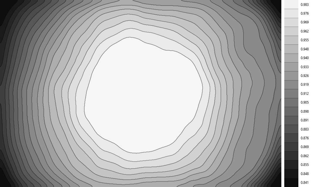

A u zrcadla f/4 ta vinětace nijak brutální není. Změřil jsem si teď moje FF, v úplném rohu je ztráta 22% a rychle se to lepší:
A takhle vypadá Riccardi Wynne 3", je kratší, takež na fullframe o pár procent lepší:

Koukám teď na tu fotku sestavy. Čím máš připojenou tu kameru ? Není ta trubka co definuje vzdálenost od korektoru moc malá ? Tu musíš mít buď stejného průměru jako je výstupní čočka korektoru, nebo musí být do kužele, a vstup jako je výstupní čočka korektoru. Ta výstupní čočka je využita prakticky celá pro senzor 37x37mm, pro 24x36 ta diagonála zas o tolik menší není. Pokud je na kameře jejich obvyklý M54, tak ta trubička bude mít vnitřní průměr max. 50mm. Což sotva stačí u vstupu do kamery ale rozhodně nestačí u výstupu z korektoru. Pokud ji máš válcovou, ne kuželovou, tak to je ten zásadní problém. Uvnitř korektoru je jeden negativní člen, který to trochu narovná, a až ta poslední čočka to zase pošle do ohniska.
Moje C3-61000 má M68, a vinětuje to viz níže.
Udělej ten spojovací díl válcový, o průměru výstupu, a uskočení na M54 udělej až na konci, a bude to OK.

Ještě jsem opravil ty průběhy vinětace. Ten FF co jsem poslal byl z kratšího 3" Riccardi Wynne. Ten vinětuje méně. ASA Wynne jsem tam přidal nyní, tam je vinětace v úplném rohu FF 22%. Ale zase se to oproti Riccardimu rychleji zlepšuje. Použitelné jsou ale oba.

Ta fotka je jen ilustrační a je tam APSC kamera. Na FF tam je válec 68mm a na konci 11mm 2" s M48/M54 na filtr, takže jen posledních 11mm je zůžených. Na té kameře (ASI128MC) ta přechodka M54/2" s M48 už byla, tak jsem se domníval, že když to s tím dodávají, tak to vyhovuje.MMys píše: ↑09. 04. 2025, 17:39 Koukám teď na tu fotku sestavy. Čím máš připojenou tu kameru ? Není ta trubka co definuje vzdálenost od korektoru moc malá ? Tu musíš mít buď stejného průměru jako je výstupní čočka korektoru, nebo musí být do kužele, a vstup jako je výstupní čočka korektoru. Ta výstupní čočka je využita prakticky celá pro senzor 37x37mm, pro 24x36 ta diagonála zas o tolik menší není. Pokud je na kameře jejich obvyklý M54, tak ta trubička bude mít vnitřní průměr max. 50mm. Což sotva stačí u vstupu do kamery ale rozhodně nestačí u výstupu z korektoru. Pokud ji máš válcovou, ne kuželovou, tak to je ten zásadní problém. Uvnitř korektoru je jeden negativní člen, který to trochu narovná, a až ta poslední čočka to zase pošle do ohniska.
Můžu zkusit vyrobit díl, kde filtr bude těsně na kameře a zbytek bude průměr 68mm. Dělal jsem teď na to OAG, ale když dám hranol tak, aby nevinětoval, tak tam většinou nenajdu ani hvězdičku. Vnitřní průměr je 62mm a vinětuje to úplně stejně. Vidím to opravdu na korektor. S FF jsou jen samý problémy. Zlatý APSC.

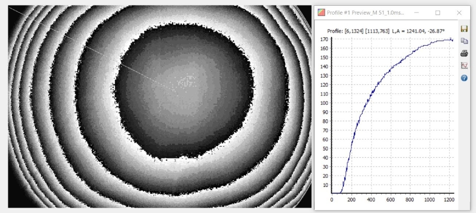

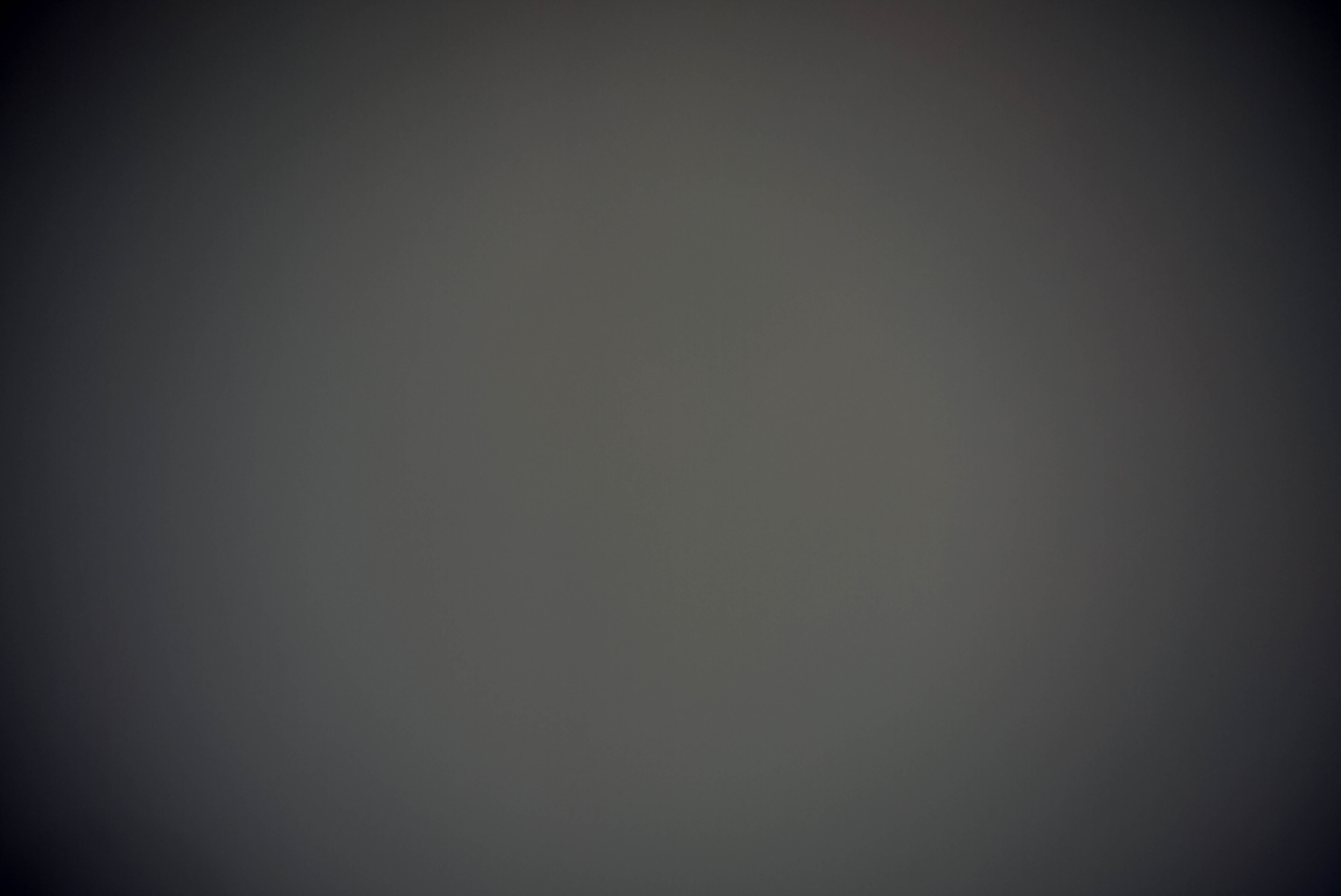

Tak jsem udělal novej držák kamery.Vniřní průměr 78mm s přechodkou na M54 o délce 11mm vnitřním průměru 51mm. Na konci závitu M54 je vsazen UV/IR filtr 47mm, který je 12mm od čipu. Namířil jsem to na oblohu a zkusil snímek 0.001s . Lepší výsledek už z toho nedostanu. Řekl bych, že filtr je v tom už tentokrát nevinně.
- Preview_M 51_1.0ms_Bin1_gain88_20250410-161841_7.2C kopie.jpg (69.55 KiB) Zobrazeno 4653 x
Je to nesymetrické , rohy jsou určitě od filtru uřízlé a vinětuje to ještě někdy, ta hodnotaje vysoká
