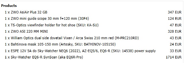

zatim diky moc a tady jeco jsem nakoonec objednal.
- Bez názvu.jpg (55.35 KiB) Zobrazeno 1851 x

Ten "TS-Optics Finder Holder for the hot shoe of DSLR and mirrorless system cameras" je blbost, ak to chces na pripojenie guiding kamery k dslr. Nozka na blesk nezaisti pevnost. Musis to dat na listu paralelne s fotakom.

Dekuji za odkaz na listu to budu muset jeste objednat no. Ten vehement co jsem objednal nebuude opravdu presnej
