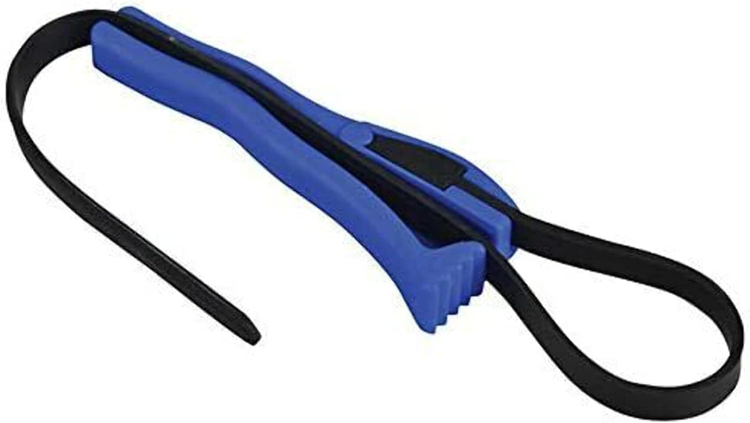

Mně už několikrát v terénu zachránil tenhle nástroj (případně dva, na obě části, které chcete povolit) - funguje na kroužky i na filtry:
Dá se koupit třeba na Amazonu, mají víc variant:
https://www.amazon.nl/Patterson-Medical ... 2BRD4YMT0X

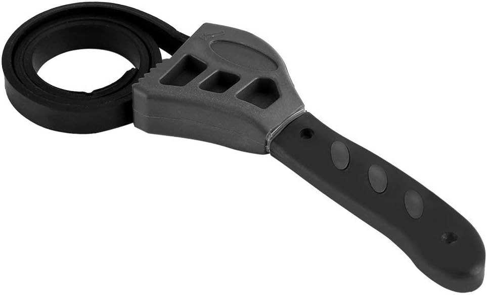

ano, mně se taky už vícekrát osvědčil pryžový pásek, hlavně na zaseklé mezikroužky a spoje mezi nimi a kamerou - tady je takový sofistikovanější nástroj na stejném principu, vozím ho teď s sebou vždy do terénu a několikrát mě zachránil noční focení:
k mání za stovku třeba tady na Amazonu:
https://www.amazon.nl/-/en/Rubber-Wrenc ... 04&sr=8-12
