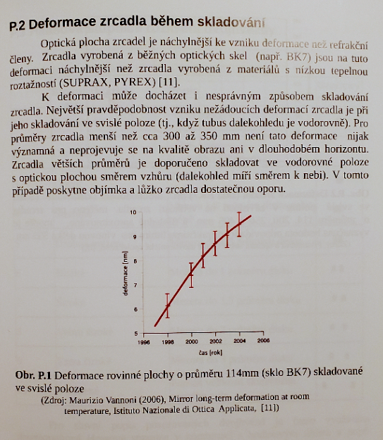

MilAN píše: 15. 12. 2021, 12:17 Pokud tedy nějaký důkaz, tak je obsažen v publikaci "Praktická astronomická optika" od Zdenka Řehoře ( kterého snad už z jeho funkce lze označovat za odborníka ). Z grafu měření za 5 let jasně vyplývá, že zrcadlo ze skla BK7 o průměru 350 mm postavené na hraně se za tu dobu deformuje o hodnotu la/8
Tu knižku som tu našiel viewtopic.php?t=24257 takže k deformácii dochádza. Takže odpoveď na otázku či je sklo kvapalina je asi silne zavisí od definície čo je kvapalina. Dôležité je nakoniec to praktické praktické hľadisko že pri väčších priemeroch je vhodné to skladovať horizontálne.
U zrcadel hodně záleží na procesu ochlazování. Pokud je ochlazování kvalitní a pomalé, pak k žádným deformacím "tečením" nedochází. Tvrdit, že sklo je podchlazená kapalina, znamená tvrdit to i o titanu. Většina zrcadel se deformuje tím, že stárnutím se uvolňuje vnitřní pnutí a tam způsob uložení může hrát roli. Zrcadlo by mělo ležet vodorovně.

Dovolím si přiložit stránku z knížky Zdeňka - Praktická astronomická optika, která je na trhu v tomto jedinečná.

Deformácia 4 nm za 10 rokov je rádu λ/1000/rok.

U těch malých průměrů, neboli lehkých komponent jsou ty deformace velmi malé, samozřejmě porostou s průměrem exponenciálně, tedy Robert by si měl dávat na to budoucí 700 mm zrcadlo už pozor :)
