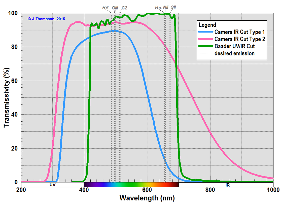

Protože denní snímek vypadal tak, že tam je IR filtr, tak jsem změřil, kam až po úpravě propouští čip záření. Kupodivu jsem zjistil, že to uřezává na cca 700 nm, tedy úprava dodavatele JTW spočívala v tom, že se vyhodil jen filtr Type 1, který ořezává klasickým způsobem jako tomu je o většiny přístrojů, tedy na Halfa už je pouze 25% propustnost a nechal filtr Type 2, který uřízne pouze IR od cca 700 nm.
Pěkně je vidět, jak vzniká interference filtr při snižování propustnosti. Tím se zabránilo průniku IR na čip z těla přístroje (tedy malinko více tam proniká než před úpravou) a zároveň není potřeba používat IR filtr, což by činilo problém s objektivy při používání např. UHC-E clip filtru, který nemá IR blokaci.
