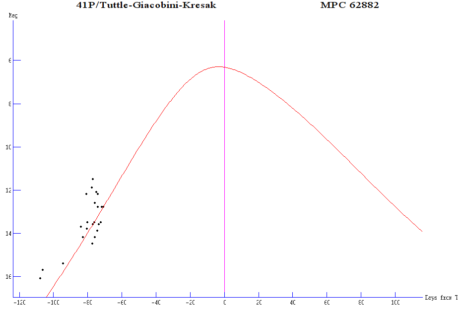

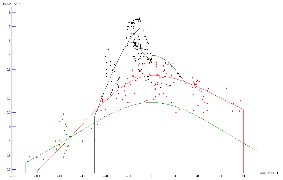

Aktuální vyhodnocení jasnosti komety v porovnání s předešlými návraty (2001 a 2006, v roce 2011 nebyla pozorována), rok 2001 je černou barvou, 2006 je červenou, aktuální návrat zelenou. Zatím to vypadá že se drží podobné jasnosti jako v roce 2006, možná je mírně jasnější.

Pokud vneseme parametry jasnosti z roku 2006 do současného návratu je vidět že by měla dosáhnout zhruba 6 mag (bez outburstu). Kdyby náhodou došlo k outburstu jako v roce 2001 tak by mohla dosáhnout jasnosti až 1-2 mag :-)
