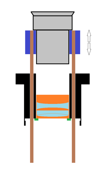

Uz mesiac uspesne pouzivam druhu verziu variabilnej barlowky. Tu je nakres sucasneho riesenia:
Siva - okular
Modra - drziak okularu - na 3d tlaciarni vytlaceny valcek, este musim dorobit aretacny srob na zaistenie okularu
Hneda - vodiace tycky, 3mm zvarovaci drot
Cierna - 2''->1,25'' adapter, standardny GSO adapter
Oranzova - barlow clen,
Zelena - zarazka aby barlow clen nevypadol
Cize v tejto verzii je barlow clen na pevno v adapteri a posuvam okularom, cim sa meni vzdialenost okularu od barlow clena. Pri zvacseni vzdialenosti, treba zaostrovat smerom dovnutra tubusu. Riesenie je to velmi jednoduche, komfortne na pouzitie a vysledkami som velmi prekvapeny. Dnes bol Jupiter krajsi v Pentax XL 21mm + Televue 2.5x (alebo celestron ultima 2x) ako v Explore Scientific 6.7mm. Okular + barlow boli nastavene na priblizne rovnake zvacsenie ako ES 6.7mm.

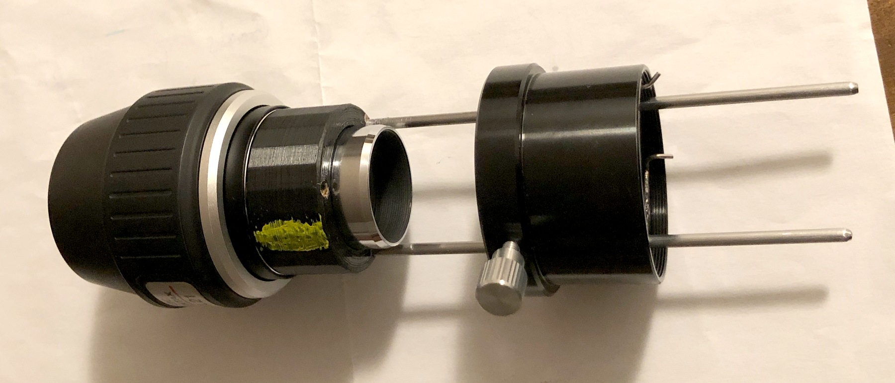

Foto
Zostava z lava: okular, posuvny drziak na okular, zarazka aby barlow neprepadol cez okular, adapter, barlow clen

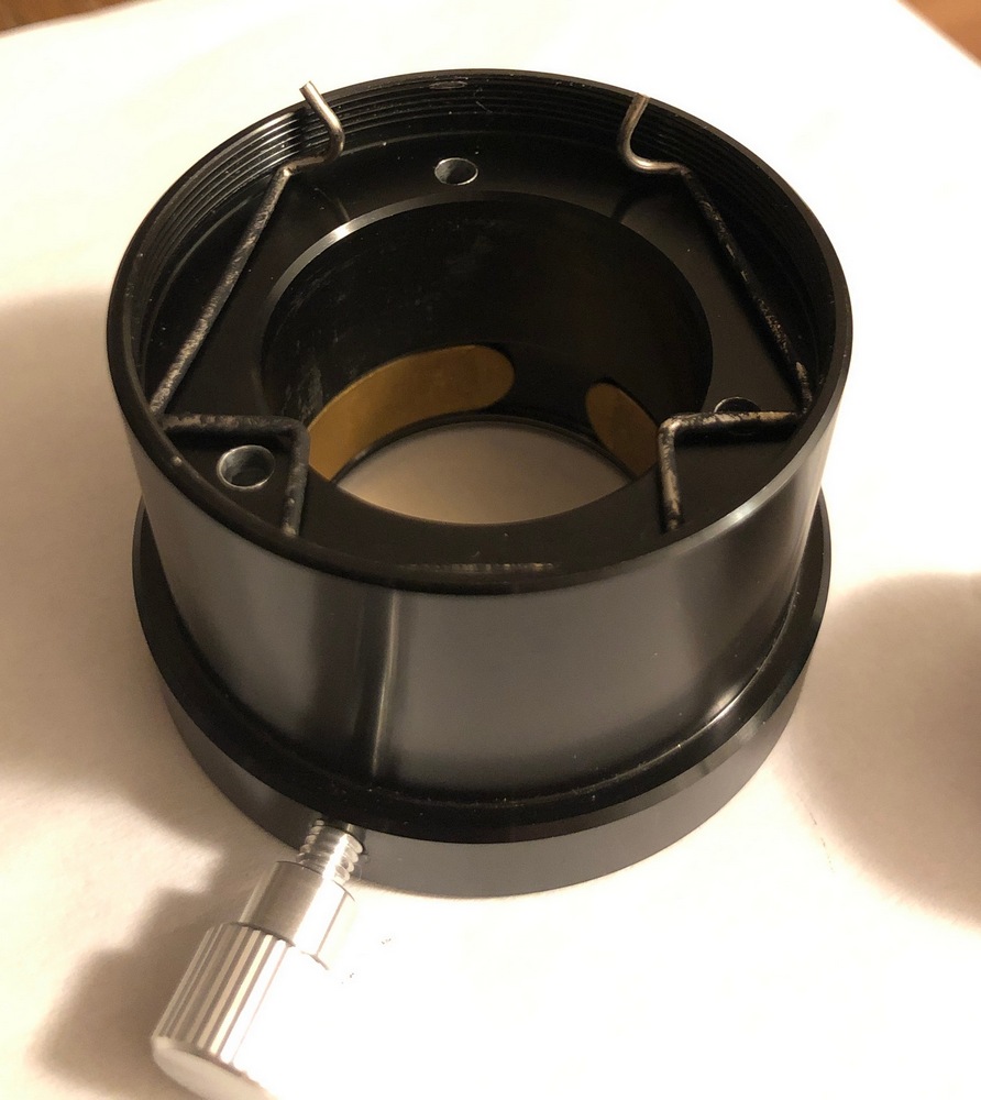

Detail zarazky. Drzi vo vybrani pod zavitom, tva rohy presahuju do 1,25'' otvoru a zadrzuju barlow clen.

Uspesne otestovane s barlowkami Baader q-turret, celestron ultima 2x, TV 2.5x. Baader clen ma maly vonkajsi priemer, na to som si odpilil kusok 1,25'' predlzovacieho nastavca, do ktoreho barlow clen zasktutkujem a je z neho 1,25'' kus. Potom ho len vhodim do 2->1.25'' adaptera.

Vyroba.
Drziak okulara
som vytlacil na 3D tlaciarni, ale uplne postaci aj kus dreva s navrtanym 1.25'' otvorom, alebo iny 1.25'' adapter, pripadne vrchna cast barlowky do ktorej sa vkladaju okulare.
Vyska drziaku je u mna zamerne kratsia ako dlzka 1.25'' casti okulara. To umoznuje dostat okular blizsie k barlow clenu a zvysit tym rozsah zvacseni.
Na stojanovej vrtacke som navrtal 3 diery (stacia 2) do 2->1,25'' adaptera. Vrtak 3.2mm.
Na dlhu GSO 3x barlowku som navliekol drziak okulara a cele som to upol do 2->1,25'' adaptera. Tymto som si presne vystredil drziak adaptera a 2->1.25'' adapter. Potom som vrtackou cez navrtane diery naznacil, na drziaku adaptera kde mam vrtat.
Drziak adaptera som zlozil z barlowky a navrtal som 3 diery (stacia 2) priemru 4mm na stojanovej vrtacke - aby boli kolme.
Vodiace tycky som spravil zo zvarovacieho drotu 3mm, ale pozor ma priemer 3.15mm. Dlzku maju asi 17cm. Vyskusal som ci idu volne v dierach v 2->1.25'' adapteri. Ked nesli volne tak som ich jemne obrusil brusnym papierom.
Potom som do vnutra dier drziaka okularu dal trocha lepidla (mamut, silikon, cokolvek huste co trocha chyti na plast a kov, nemusi moc silno drzat nie je to namahane), nasunul som tycky, utrel vytlacene lepidlo, vsunul tycky do 2->1.25'' adaptera za prisunul som drziak okularu nadoraz. potom som vlozil dlhu barlowku do drziaku aj do adaptera aby som ich spravne zarovnal. Nechal som lepidlo vytvrdnut a hotovo.
Zarazka je z pruzinoveho drotu.
Jednoduche, funkcne.

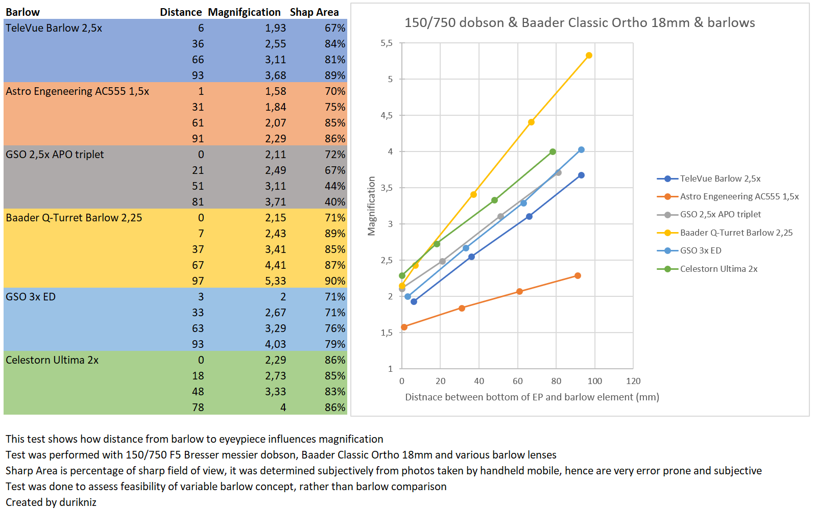

Tu su vysledky testu. Testovane na Bresser Messier Dobson 150/750 s Baader Classic Ortho 18mm. Tento okular preto, lebo som cez neho dokazal odfotift obraz. Cez Morpheus 12.5mm mi to neslo, hoci tento ma ovela rovnejsie pole.
Ostrost som urcoval pocitovo z fotiek, co vnasa velku subjektivitu a chybu, ale dam linku na foto a mozete si spravit vlastny nazor.
Ucastnici testu
Vysledky
Tu su jednotlive fotky z merania. Jeden subor pre kazdu barlowku. Kazdy subor ma na zaciatku referenu fotku cez BCO 18mm, nasledne BCO18mm v barlowke, a potom idu fotky kde BCO 18mm a barlow clen su vo "variable barlow" drziaku.
https://www.dropbox.com/sh/wwgtijceb528 ... ekELa?dl=0
Je tam este jeden bonusovy subor s nazvom "All_barlows_compared.jpg", kde su porovnane vsetky barlowky v klasickom setupe.
S vysledkom som velmi spokojny
