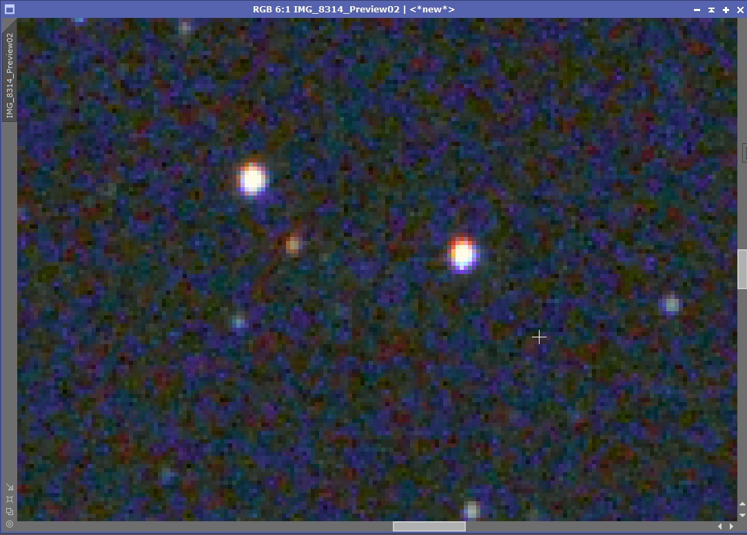

Re: Explore ES 2" HR Coma Corrector - problém
Otázka na majitele tohoto korektoru kteří sním fotí .
Projevuje si u vás problém rozjetí barev při větší saturaci ?
s DSLR se mi tento problem projevoval. Prikladam to tomu, ze ackoliv v manualu vyrobce udava backfocus 55mm (pro f 800) od T2 adapteru, tak tady pisi, ze komunikovali s vyrobcem a tech 55mm plati od cela korektoru. Ten T2 adapter ma optickou delku cca 3 mm.
Honzo,
poloha korektoru +1,5mm pomůže jen ke zlepšení sklenutí . V žádném případe nezpůsobí barevnou vadu . Pokud můžeš tak vystav někde jeden surový Raw , já se nato podívám . Může být , že zrovna tyto dva kusy byly špatné , ale je mezi nimi časový rozdíl 2roky.
Zde je raw http://leteckaposta.cz/737619824
Dobre je to videt na te jasnejsi hvezde na pravo. Je to Canonem 600D , tedy 4.29um pixel, takze jeste mensi jak tak 294.
Honzo , je to tam taky . To je další případ .
Zajimavy je ze na ty nejjasnejsi hvezde vpravo od stredu ( uz s krizem) se to moc neprojevuje, jen na tech strednich a slabsich..
mysleno na poslanem RAWu
