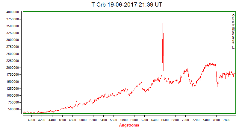

Zkusím se vrátit ke spektroskopii, dnes jsem objednal upgrade Lhires III (novou 4 štěrbinovou vložku s držákem a nový guiding vstup) o kterých jsem dlouho přemýšlel, abych získal kvalitnější spektra.

Pepo, to zní hodně zajímavě! Jaký máš program využití pro tvůj spektroskop?

Zatím žádný, přiznávám. Lhires III má vysoké rozlišení, takže je ideální na sledování profilu čar nebo rotaci těles. DSS-7 je zase lepší na pozorování celého spektra objektů v rozsahu 400-700nm.

Pokud máš citlivý (drahý) spektroskop a adekvátní aperturu pro slušné rozlišení spekter, pak to může být skutečně přínosné. To by mě také zajímalo ;) Ta nova už zjasnila o cca magnitudu, takže je kousek pod 10mag, tedy při hodinové+ expozici by již na citlivém spektroskopu mohlo být něco vidět i s menší aperturou kolem 35-40cm.
Zatím jsem nedělal kalibraci na spektrální citlivost kamery, ale vypadá to cca jak to má vypadat :) (data pořízení jsou v horní části obrázku)

Pepo, hezké spektrum!
Prozatím vidím jen čáry vodíku (Ha a Hb), ale nevidím další čáry, tedy zdá se, že zatím je hvězda jen ve stadiu akrece (což způsobuje zjasňování). Měř pravidelně, bude to zajímavé! Až bouchne, to bude emisních čar :)
Já se T Crb budu fotometricky rozhodně věnovat! Dáme pak dohromady data. Stačí měřit zatím 1x měsíčně dle mého. Možná by stálo za to, přesunout téma T Crb či zákrytů do special vlákna a toto nechat KIC9832227...

#23
Udelam lepsi spektrum s vice expozicemi, aby bylo vice dat. Prozatim jsem udelal kalibraci na spektralni citlivost kamery, aby to bylo spravne.

Tak jsem to jeste finalne prepracoval ve Vspec, podle me jeden z nejlepsich free programu pro kalibraci spekter.
