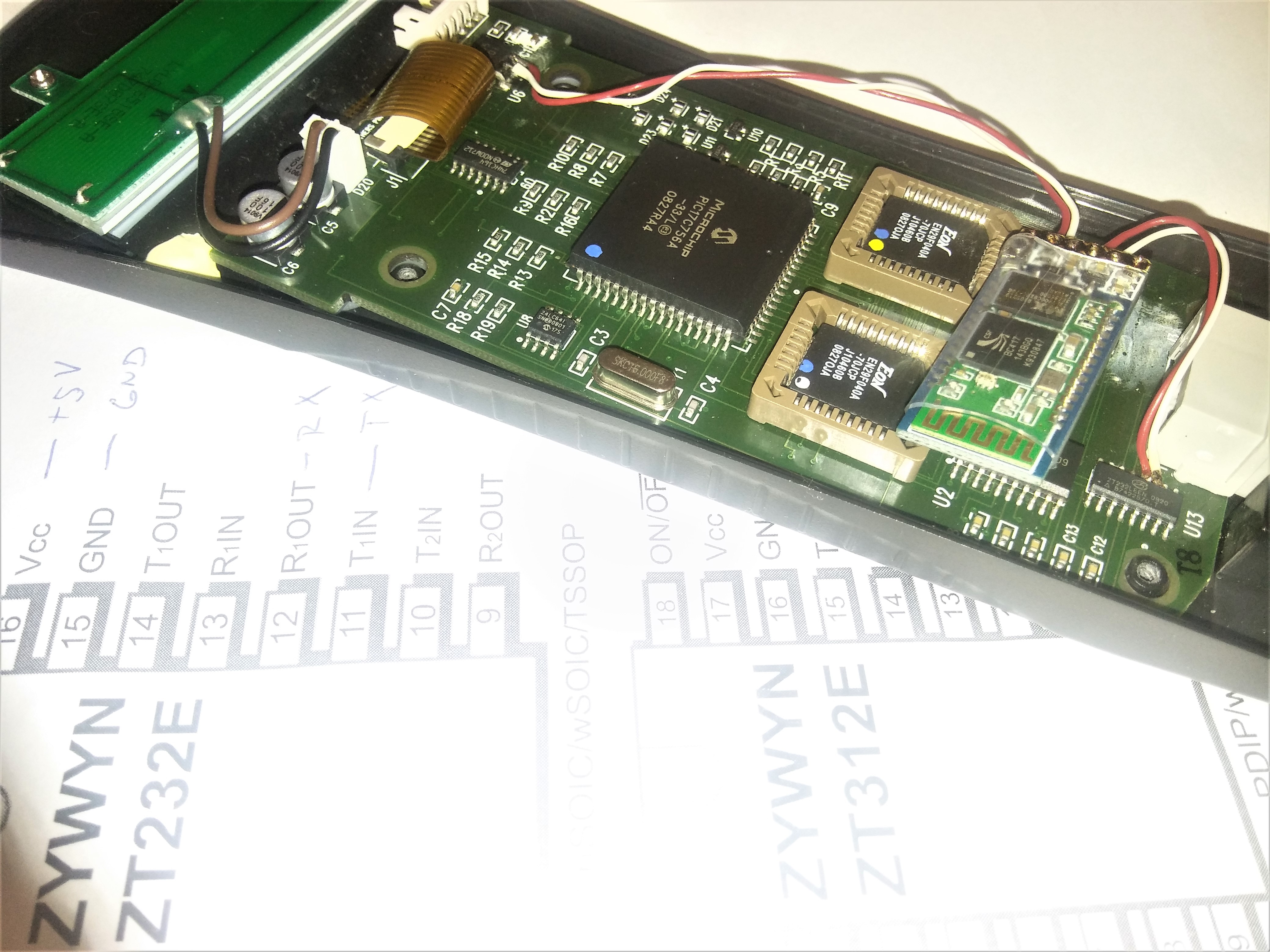

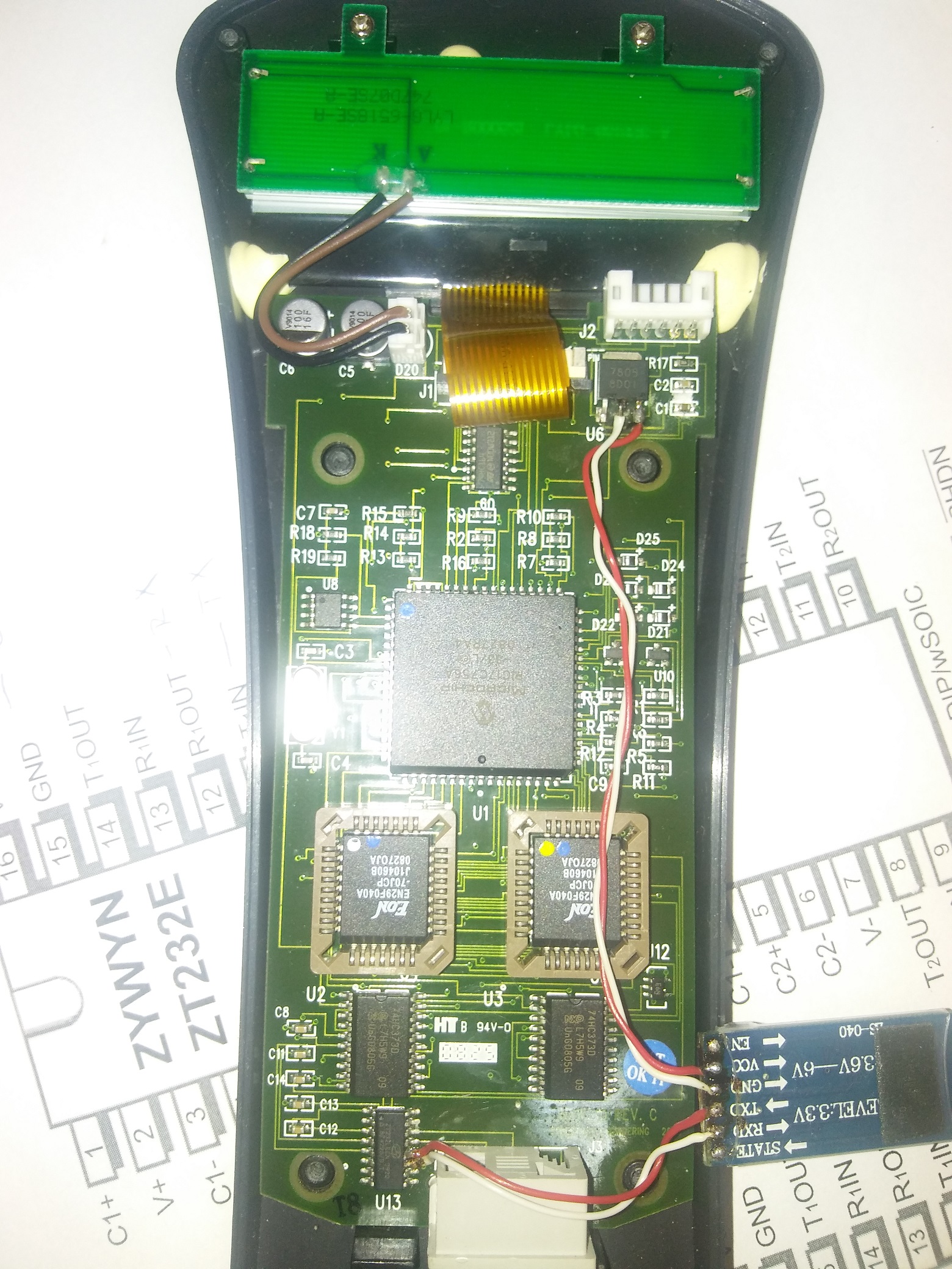

Zástavba BT modulu HC-05 do NexStar+ USB. Táto ručka beží na 3.3V, tak som použil HC-05 priamo, bez base-boardu.

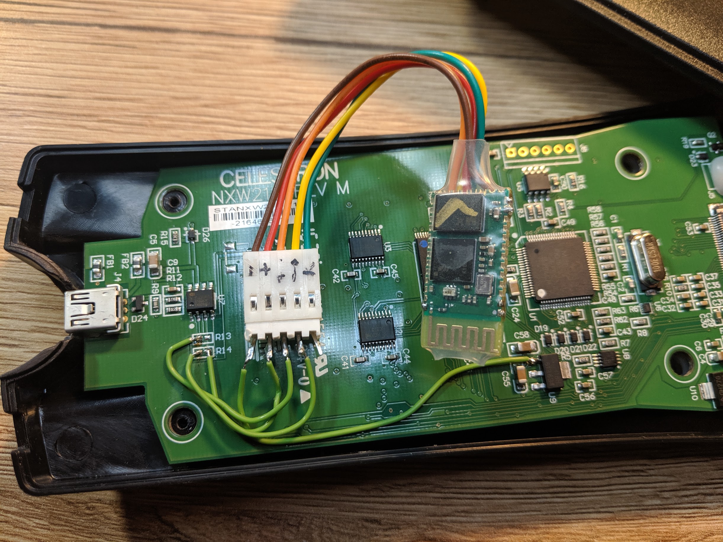

Pokúsil som sa o zástavbu modulu HC-05, avšak neúspešne. Modul spárujem s PC, či mobilom. Ten však nedetekuje montáž. Vlastný BT modul HC-05 pritom bliká červenou LED ( asi 4 x za sekundu ). Spájkované piny BT modulu sú samozrejme izolované a tak vložené do rúčky ovládača. Rozobral a odizoloval som ich len kvôli foto...
Vedel by mi niekto poradiť prosím ?

Dobrý deň,
ďakujem za odpoveď. Popravde, nerozumiem velmi tejto oblasti. Systém v PC však zariadenie nájde, priradí mu však 2 porty : COM6 Prichádzajúce HC-05 a COM7 Výstupné HC-05 ´Dev B´ . Napriek spárovaniu cez kód, nekomunikuje s doskou montáže. Zapojenie som premeral pred prvým spustením "prezváňaním" digimerákom, je správne, vodiče nevykazujú skrat medzi sebou. Po pripojení som kontroloval aj napájanie HC-05 - v poriadku. Netuším, kde robím chybu, asi to neviem nakonfigurovať..
Pri pripojení cez USB/COM prevodník montáž komunikuje v poriadku. ( pri skúšaní HC-05 bola od tohoto prevodníka odpojená )
Napadá vám niečo ?

Teším sa, že sa mi to podarilo aj so SynScan V4. RX/TX som našiel na trochu dostupnejšom mieste. Všetko funguje. :D
Použil som tiež HC-05.
RX z BT modulu som dal na pin 4 PL2303
TX z BT modulu na pin 9 MAX232
