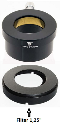

To první ( #18)je přeci na 2" okuláry - jako improvizace, pokud k těm okulárům nemám 2" filtr.
A to druhé (#19) bude jednak vinětovat, a jednak je k tomu potřeba mít tak dlouhou vůli v zaostřovíní

A malo by to zmysel montovať takto (ak sa to tak vôbec dá)? Nemal by som potom problém so zaostrením, resp. je to blbosť?
Bez názvu.png (77.46 KiB) Zobrazeno 2796 x

Takhle by to šlo, tam by neměl vzniknout žádný problém
