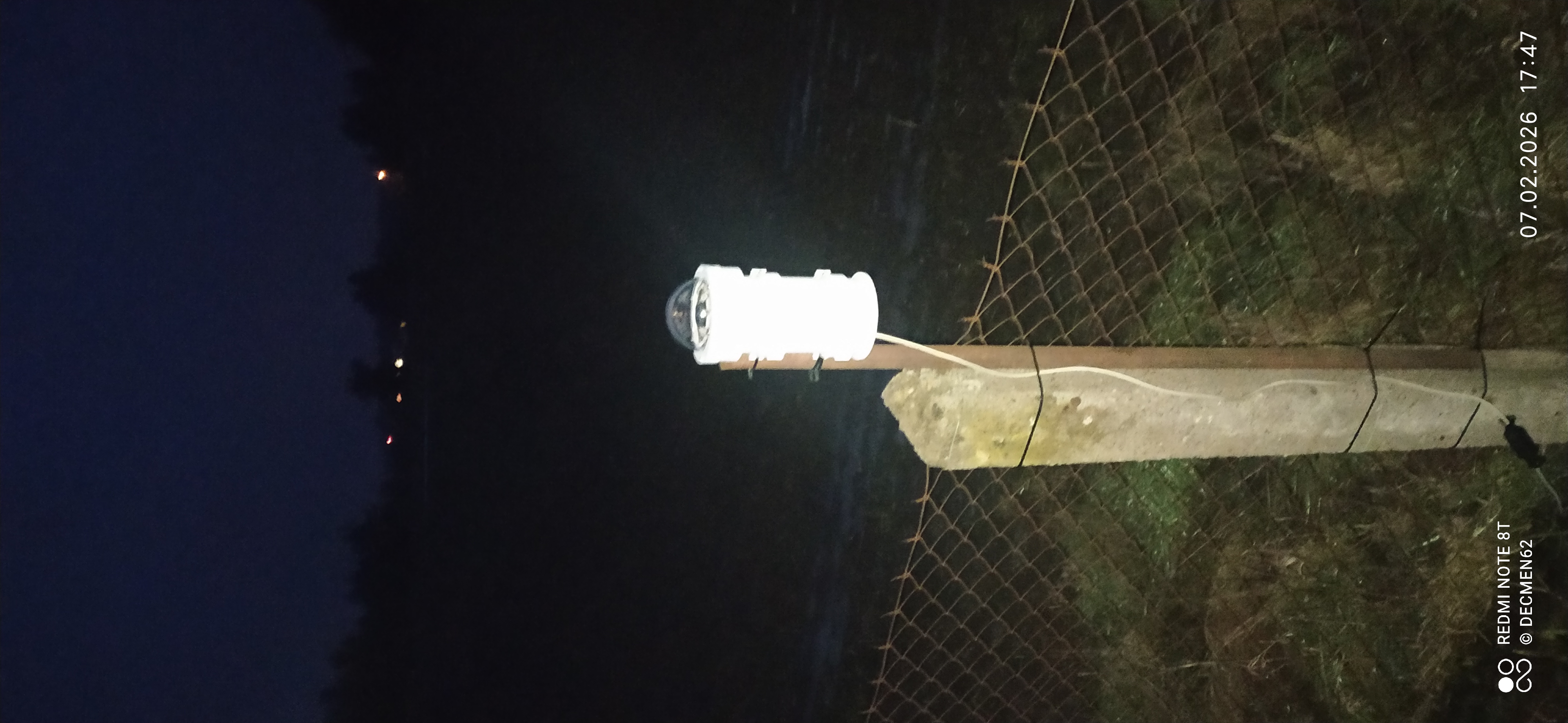

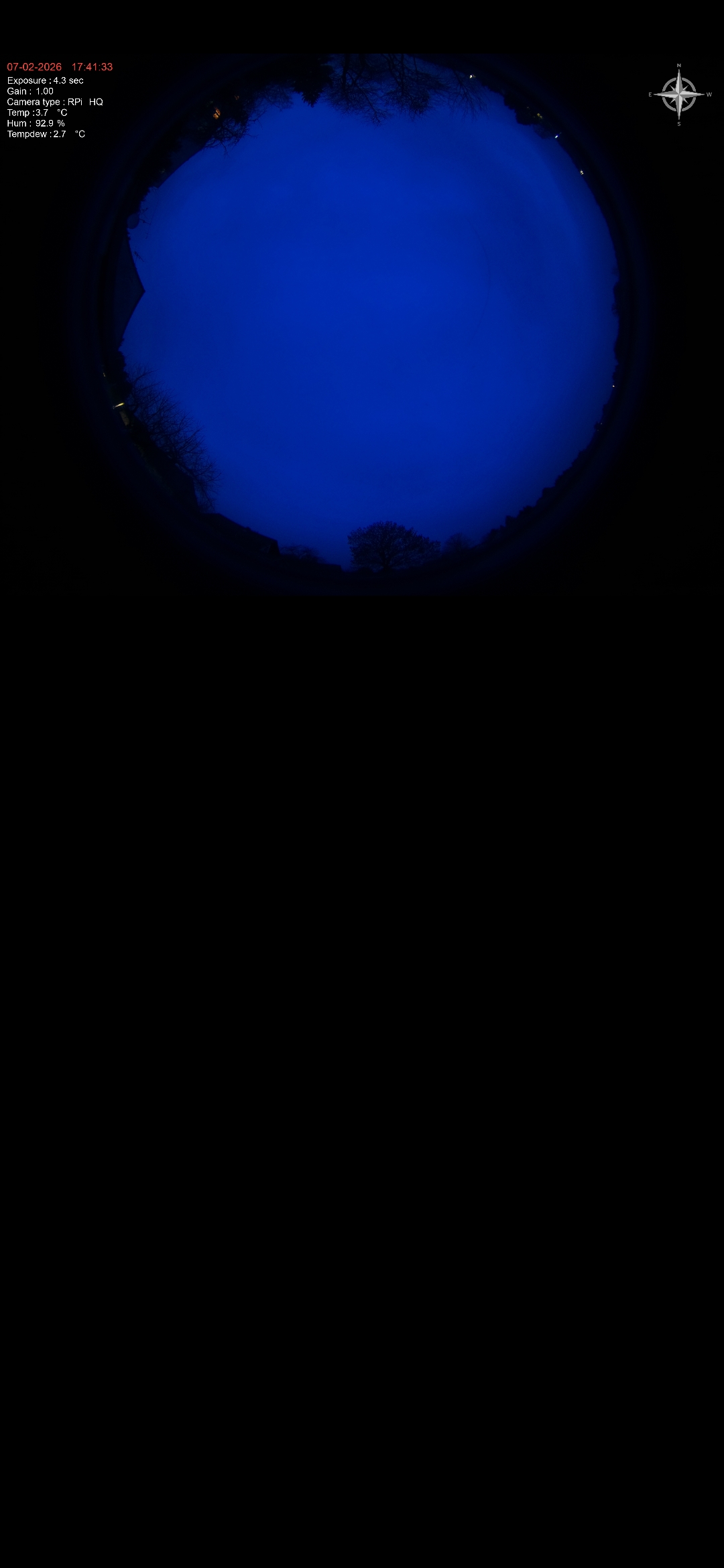

Po zhruba 4 měsících návrhů a několika nepovedených výtiscích jsem se dnes dovolil zařadit mezi majitele celooblohovky. Test zatím jen při zemi, finální umístění až za lepšího počasí.
Na tomto místě chci veřejně poděkovat kolegovi Fester, který mi trpělivě pomohl při zprovoznění vyhřívání kopulky - bez jeho pomoci bych se stále mlžil ;) Díky Fester !
Celé to běží na RPi4 a softu Allsky.

Takto vypadá obraz z 4inch akrylové kupole, která jede od roku 2021
