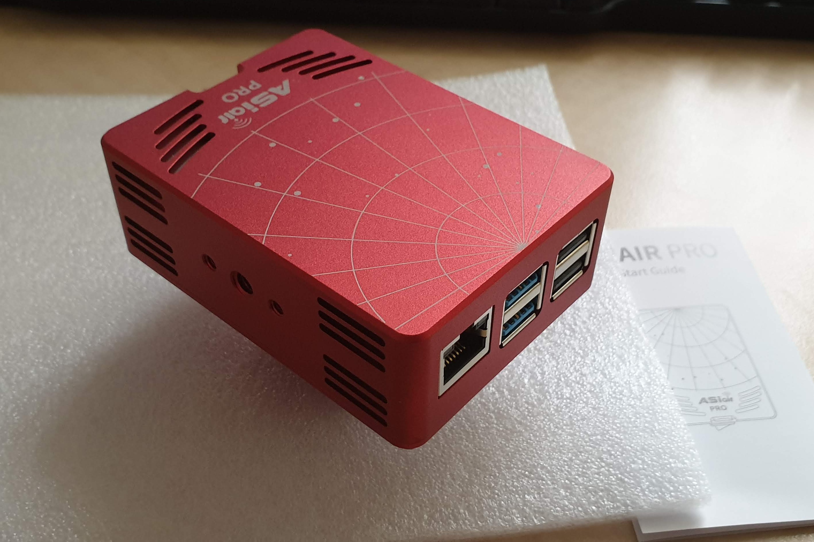

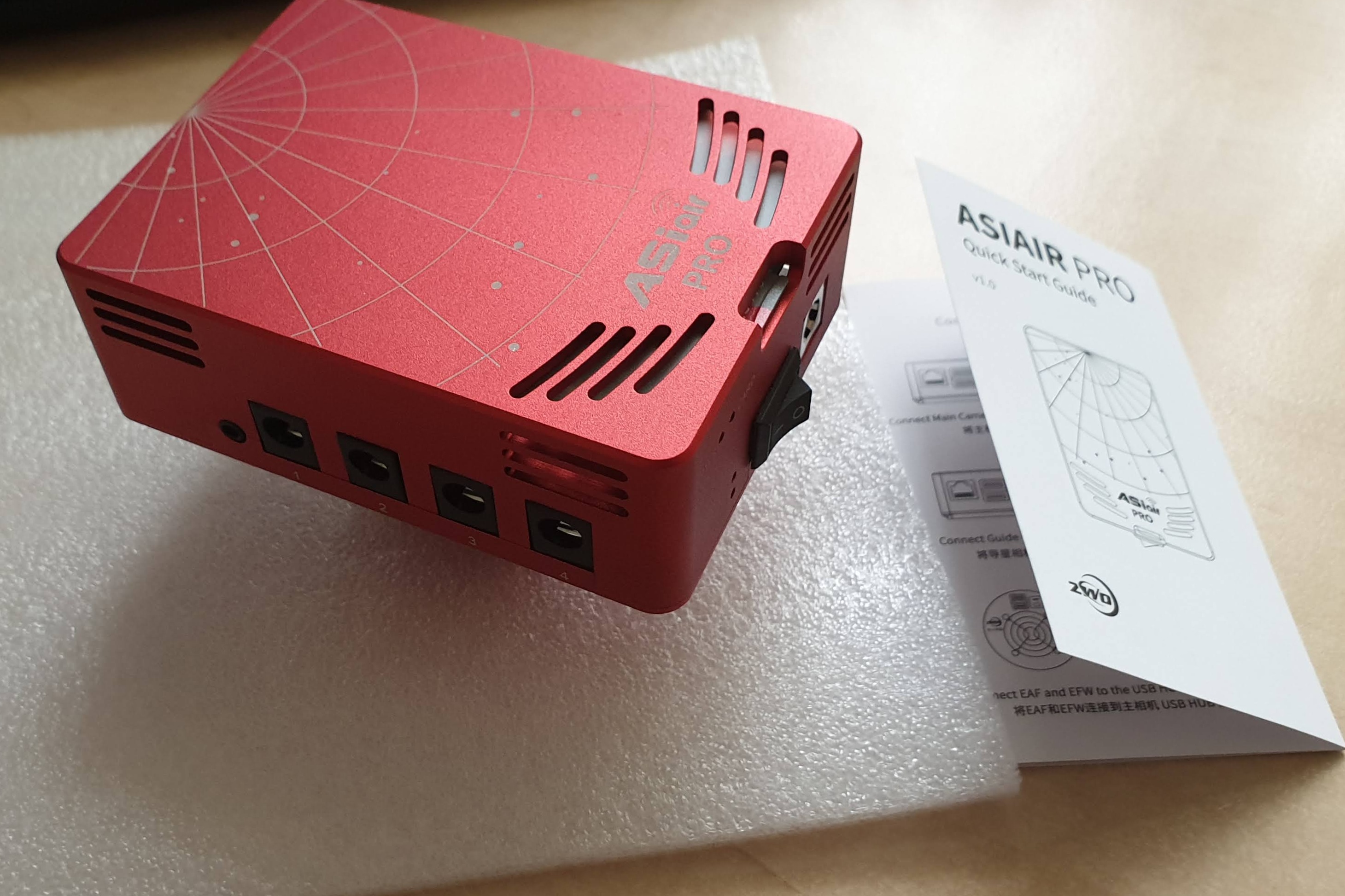

Jeden z prvních kusů ASIAIR Pro konečně dorazil do ČR :-)
asiair_ p1.jpg (736.15 KiB) Zobrazeno 3075 x
