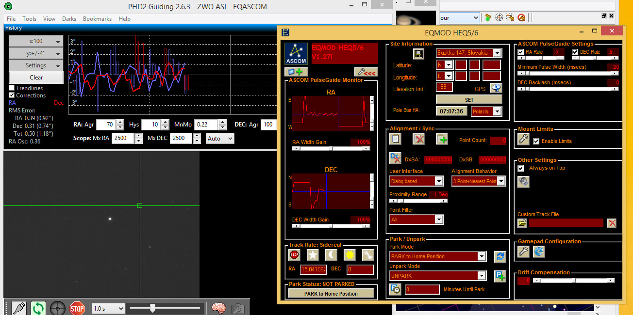

Tak som si vyskúšal riadenie NEQ6 z NB, kedy je na RO montáže nastavené PC Direct. Komunikácia mi išla cez USB-RS232 prevodník. Na riadenie som používal CdC a PHD2 (ASCOM kompatibilné aplikácie). V čase testu bola obloha bola pokrytá približne 5/8 oblačnosti, aspoň som si otestoval niekoľkonásobný presum pomocou CdC do diery medzi mrakmi a následné navádzanie montáže cez PHD2. ;)
Zdá sa, že chybovú správu "PulseGuide command to mount has failed - guiding is likely to be ineffective." skutočne vyriešila kalibrácia PHD2, po kalibrácii sa mi už táto správa nezobrazuje.

Konfigurácia autoguidera
- kamera - tam nie je čo riešiť
- Mount - POTH Hub (ASCOM)
- connect "Mount" - už neotvára novú inštanciu EQMOD, len sa cez HUB zdieľa existujúce pripojenie k montáži

Příspěvek od juh »
A ak to už takto pekne beží, tak potom je možné monitorovať chod PHD2 v okne EQMOD prepnutím na "ASCOM PulseGuide Monitor"

Pokúsim sa objasniť aj toto:
FunTomas píše:... Ďalšie otázky už smerovali len k N možnostiam ako pripojiť montáž k počítaču. Našiel som skrátka len jedno fungujúce spojenie - ak v ASCOM dialógu vyberiem ako montáž EQMOD ASCOM HEQ5/6. Žiadna iná mi nešla. A logicky mohla fungovať aspoň možnosť SkyWatcher Telescope (ASCOM)...
Ak som teda správne pochpil že "pripojiť montáž k počítaču" znamená "ako nakonfigurovať aplikáciu tak, aby riadila montáž". Práve z tohoto dôvodu som k príspevku #123 (konfigurácia Mount v PHD2) vložil obrázok s oknom "Connect Eqipement", kde je rozbalené roletové menu, v ktorom je možnosť výberu nejakých zariadení, resp. driverov, ktoré nejakým spôsobom ovládajú montáž. Okrem iného je tam:
- EQMOD ASCOM HEQ5/6
- POTH Hub (ASCOM)
- SkyWatcher Telescope (ASCOM)
Aj napriek tomu, že je tam možnosť výberu driverov "EQMOD ASCOM HEQ5/6" a "SkyWatcher Telescope (ASCOM)", nevyberiem ani jeden z nich, ale vyberiem "POTH Hub (ASCOM)", pretože ak je ASCOM a EQMOD správne nainštalovaný a nakonfigurovaný tak potom:
ak sa aplikáciou pripojím k "POTH Hub (ASCOM)", tak sa mi "POTH Hub (ASCOM)" stará o komunikáciu s "EQMOD ASCOM HEQ5/6", následne sa mi "EQMOD ASCOM HEQ5/6" stará o komunikáciu s "SkyWatcher Telescope (ASCOM)" a "SkyWatcher Telescope (ASCOM)" komunikuje cez RS232 alebo USB-RS232 s montážou. Takto sa mi riadiace povely dostanú z aplikácie až k montáži. Navyše má "POTH Hub (ASCOM)" tú vlastnosť, že vie zdieľať pripojenie k montáži viacerým aplikáciám. Takýmto spôsobom viem k montáži súčasne pripojiť "1-n aplikácií". Podobným spôsobom je v príspevku #122 nakonfigurované pripojenie teleskopu v CdC.
