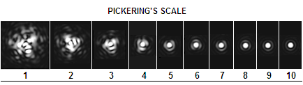

Zdravím kolegy - chěl bych znát Váš názor
seeing - velice diskutabilní problém pří pozorování oblohy, zde na AF skoro každý (včetně mé maličkosti) uvadí hodnoty seeingu dle "Pickeringovy stupnice", která má 10 stupňů, stupeň 10 označuje nejlepší kvalitu pozorování a stupeň 1 nejhorší kvalitu.
klasifikace seeingu seeingu obsahující 10 stupňů charakteristiky stavu atmosféry.
pickering scale.jpg (4.99 KiB) Zobrazeno 5890 x
Více zde: http://www.planetaryimaging.cz/co-to-je-planeta-/
:arrow: Dle čeho např stanovite seeing 6/10 nebo 7/10, zdá se mi to velice nepřesné (každý hodnotí co vidí a rozdíl je prakticky velmi málo patrný). Pro začínající astronomy i pro mnohé zkušenější je to velmi - řekl bych "nepraktické - uvažovat a rozmýšlet - je to 6 nebo 7". Můj osobní názor je, že 10 stupňů pro amatéry astronomy je zbytečné. (menší dalekohled = lepší seeing)
:arrow: Existuje i "Antoniadiho stupnice" používaná amatérskými astronomy k stanovení kvality pozorovacích podmínek při sledování hvězd. Stupnice využívá pětibodový systém na ohodnocení momentálních pozorovacích podmínek, kde stupeň 1 označuje nejlepší kvalitu pozorování a 5 nejhorší kvalitu.
I. - velmi dobrý (Very good) - dokonalá viditelnost, stabilní obraz
II. - dobrý (Good) - mírný neklid s okamžiky klidného obrazu trvajícími několik sekund
III. - střední (Moderate) - střední viditelnost s větším chvěním vzduchu
IV. - špatný (Poor) - špatná viditelnost s neustálým silným vlněním vzduchu
V. - velmi špatný (Very poor) - velmi špatná viditelnost, velké chvění vzduchu nedovolující zaznamenat podrobnosti objektu
výtah z https://cs.wikipedia.org/wiki/Antoniadiho_stupnice
Tato 5ti bodová stupnice vystihuje seeing přeně a jednoznačně.
Naprosto souhasím s příspěvkem na AF #54 od MilAN (viz níže), takto stanovený seeing podá zcela konrétní info
http://www.astro-forum.cz/viewtopic.php ... 90#p335590
:arrow: Dosud jsem hodnotil seeing dle Pickeringovy stupnice, ale myslím si, že hodnocení dle 5ti bodové stupnice (slovně) je lepší, konkrétnější a pro mnohé astromomy jednodušší.
