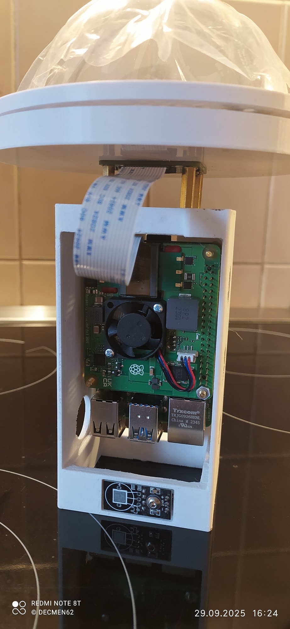

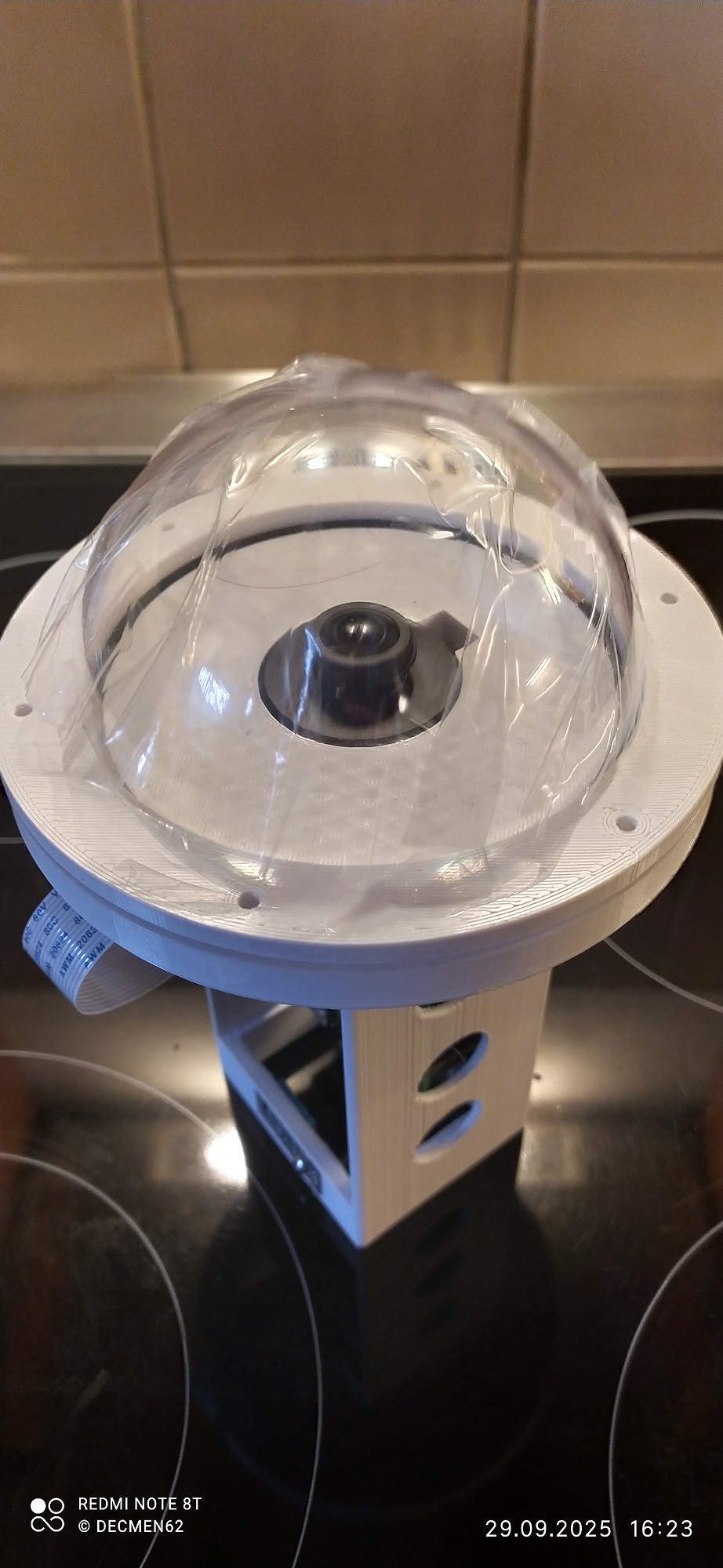

Tak mi rpi-shopu uznali reklamaci a poslali kameru novou. Mám dotaz na zkušenější popř. stavitele těchto zařízení. Komplet co je přiložených fotkách chci už jen umístit do trubky dlouhé ca. 15cm, průměr 12cm, jen vývodka na Poe napájení. Dovnitř bych ještě dal větší sáček se silikagelem.
Teď ten dotaz: bude se to uvnitř rosit nebo se to v létě uvaří? Bude v zimě na kupoli námraza a sama neodtaje? Čili, mám tam umístit ještě nějaké topení kolem objektivu a do těla s malinou ventilátorek a větrací otvory?
Děkuji za rady. Včera jsem spadl ze štaflí, pár zlomených žeber, tak mám chvíli čas to dodělat. Jen nevím, kam to umístím, na střechu mě teď žena nepustí :D
Sestava je RPi4b 8GB, RPi Poe-HAT, kamera Pi HQ, objektiv 1,56mm, senzor teploty a vlhkosti DHT 11. Materiál PETG.

Mam to urobene plusminus podobne,tlacene diely, plastova trubka. Vsemoznym sposobom som sa najprv snazil to utesnit,zamedzit pristupu vlhkeho vzduchu plus kombinacia so silikagelom vnutri. Vzdy to vydrzalo tak tyzden,pripadne do silnejsieho dazda, potom sa silikagel nasytil a mlzilo sa mi to. Vyriesil som to tym ze zospodu som nechal otvor,cez tento otvor nalepil zvnutra kusok filtracnej tkaniny z vysavaca(hrubka asi 4mm)aby sa cez to nedostal hmyz a prach a hore pod kopulku dal topenie. Zospodu to teda je otvorene a dycha to, trubka ma presah pod ten spodny diel - voda sa tadial dovnutra nedostane. Pouzivam POE HAT,ten ma na sebe ventilator takze aka-taka vymena vzduchu tam je a spolu s topenim pod kopulkou to funguje naparadu uz druhym rokom.
Re: Celooblohovka za pár drobných
Napsal: 29. 09. 2025, 18:35
od Fester
Este k tym teplotam- nainstalovane to mam na konzole,nicim nechranene proti slnku. Mam tam stare RPi 3B, s tymto su teploty tak na hrane- ked nato zapecie slnko tak uz to vie ist k 70C na procesore, maximalnu teplotu co som si vsimol minule leto som mal asi 73C.
