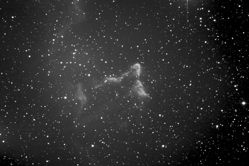

Asi není úplně nejlepší doba na focení tohoto ducha, ale mě to nedalo.
SW 254/1200, ASI294MM, DSS, Zoner
4,4 hodiny dat Ha 7nm, vítr, měsíc...můžu být rád že z toho něco vylezlo
zmenšeno na 50%
V levo dole jsou paprsky co mi nevyčistí darky, asi něco blbě nastaveno v DSS.

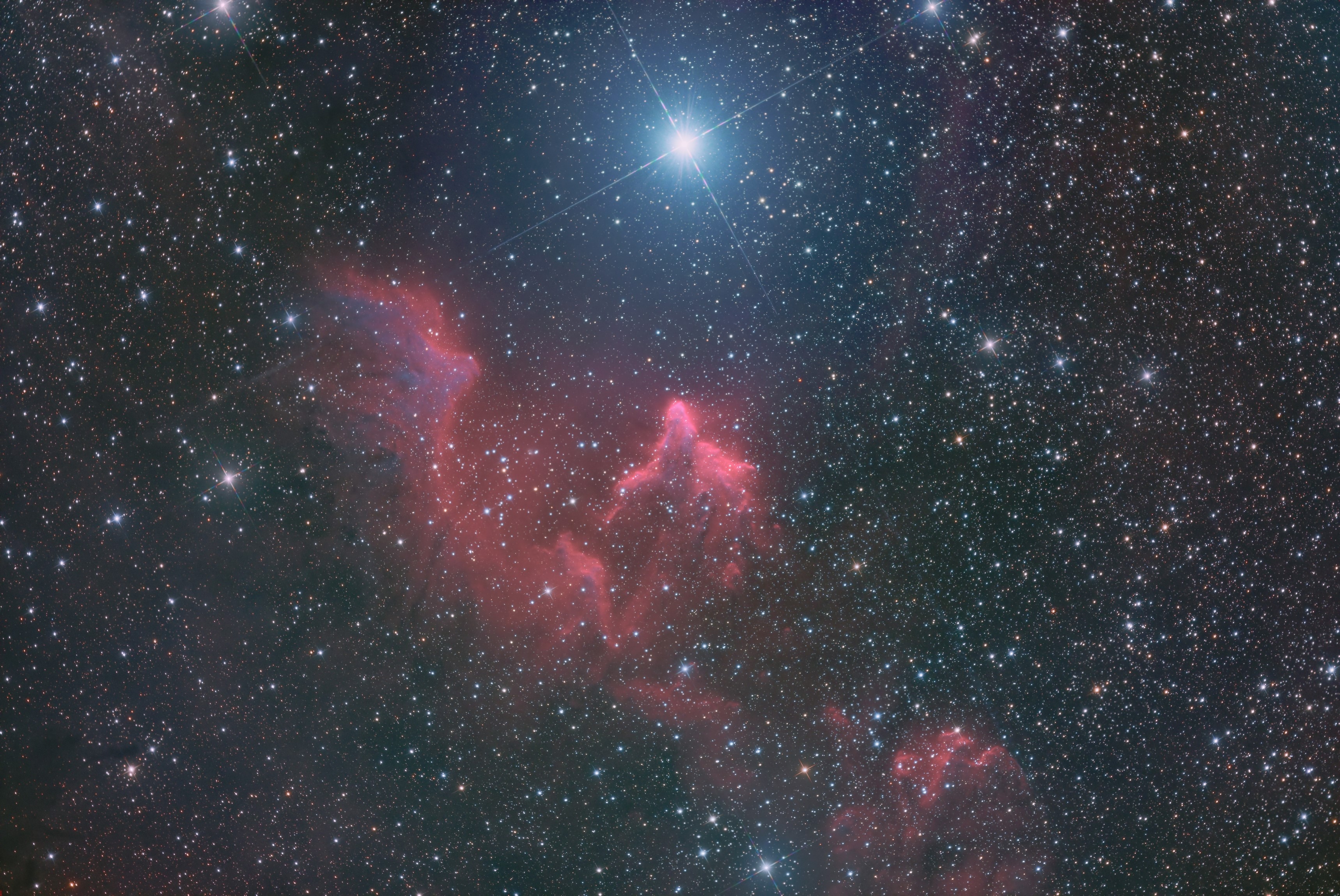

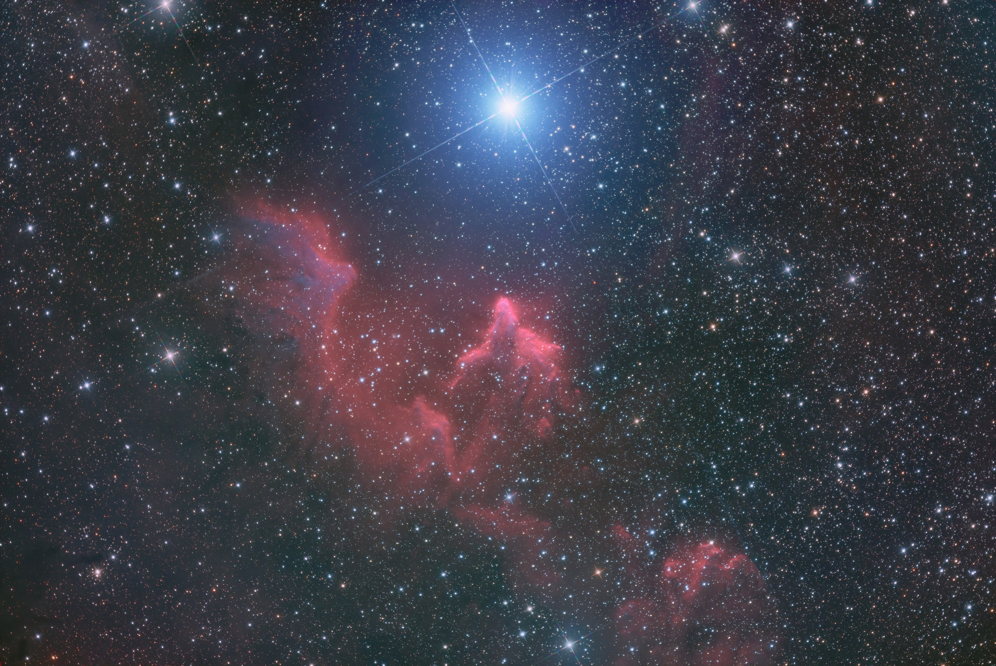

Ahoj na fóru,
tak jsem si toho ,,bubáka,, kolem pekelné hvězdy Gamma Cas taky zkusil..no lehké na zpracování to rozhodně není, ale snad jsem z toho dostal cosi koukatelného. Snažil jsem se zachytit i ty slabé okolní mlhoviny, ale za 4hod celkové expozice a na mojí městské obloze to je docela sci-fi
Vyrobil jsem dvě verze...preferuji tu více modrou variantu v2, ale třeba se někomu bude líbit i ten druhý kousek.
Větší rozlišení a technické detaily na Astrobinu.
https://astrob.in/nymzzm/0/
- IC_63_IC 59_HaRGB_final_v2_sm.jpg (1.88 MiB) Zobrazeno 1530 x
- IC_63_IC 59_HaRGB_final_sm.jpg (1.84 MiB) Zobrazeno 1530 x

Moc hezký. Líbí se mi první verze.

Re: IC 59 a IC63
Díky...ano i já tuto barevnou verzi preferuji
Re: IC 59 a IC63
Ahoj Davide.
Jasně první verse. Na 4 h hodně dobré. Jako obvykle pár připomínek .
Prvně jsi špatně zaostřil. Hvězdy v rozích po obvodu v rozích jsou protažené po kruhu, to znamená malinko dál, tím by se dole zakulatily a nahoře zmírnilo protažení. Zaostřuj na LD roh s velmi mírným náznakem protažení do středu. To by pak byl jakýsi kompromis.
Pak bych mírně prokreslil to pozadí pod 0.25 a trochu doostřit toho bubáka. V neposlední řadě skus snížit to halo kolem gamy. Jako vždy, je to jen můj názor
Re: IC 59 a IC63
Ahoj Milane,
díky za konstruktivní připomínky. Pokusil jsem se ještě snížit to halo kolem Gamma Cas tak posuď sám jestli se povedlo..více už bych to ,,neusměrňoval, protože si myslím, že to k tomuto objektu jaksi patří a dává to ten správný pocit nasvícení toho bubáka..můj názor samozřejmě.
S pozadím a doostřováním hlavní mlhoviny už raději nic dělat nebudu neboť ta data na to prostě nemají..přece jen bylo v plánu nafotit v RGB více než ty finální 2,5hod no ale nepoštěstilo se mi kvůli typickému podzimnímu počasí.
No a hvězdy, u mě kapitola sama pro sebe
Ono zaostřeno bylo dobře (na střed pole ostřil automat), jenomže backfocus není dobře..senzor je jak píšeš příliš daleko. Vzniká mi to tím, jak si ,,hraju,, s tím tilt adaptérem tak jak utahuji jednotlivé šrouby samozřejmě je to potom dál a dál. Ten korektor je při tom APS formátu zdá se dost citlivý na backfocus takže i když začneš se správnou hodnotou tak tím laděním se to rozhodí a není už to potom jak srovnat. Budu muset ubrat (nevím ještě kolik - možná 1-1,5mm) pro ten start na příští seřízení tiltu tak, abych tam tuto proměnou do finále nějak dokázal promítnout. Už jsem to psal vícekrát...opravdu mě toto velice baví..pořád dokola a dokola
Lepší upravená verze je na Astrobinu.
David
David
