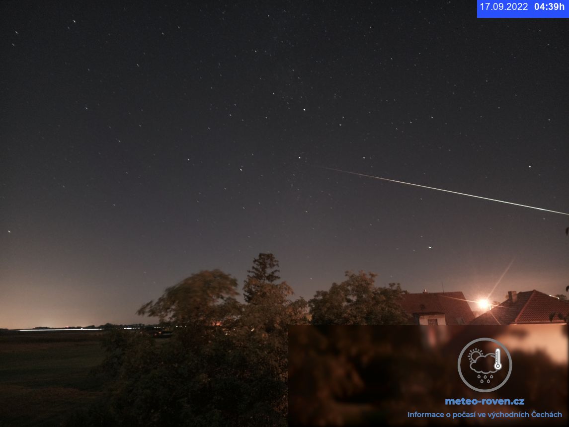

- 17.9.2022 čas 04:39
- 1663382340_11.jpg (72.78 KiB) Zobrazeno 8658 x

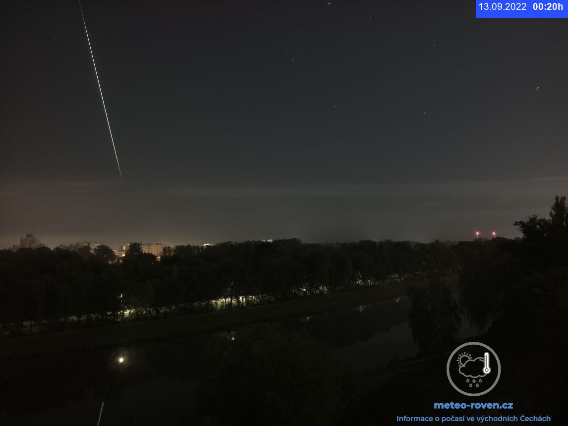

- 13.9.2022 čas 00:20
- archiv5-1663021275.jpg (48.9 KiB) Zobrazeno 8658 x
