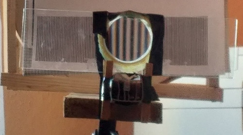

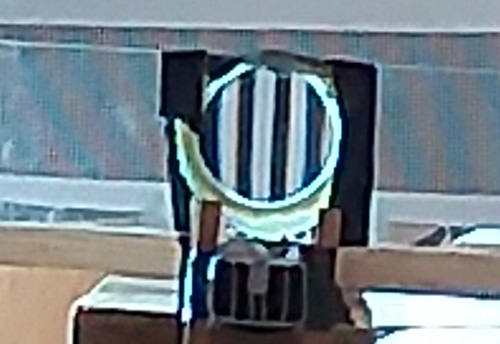

trochu si posilujem zaklady na com vodna sosovka stoji a vratil som sa k malemu tripletu - sklo z optiky za 10e -Punktuell 1.5, sklo mineral / index 1.525, SPH – 2 spojene zlepene okraje s rovnym sklom, medzi nimi voda , priemer sosovky 50mm ohniskova vzdialenost 600mm (DIY vid prispevok jedna s rozdielom ze to nie je singlet, ale triplet - tri opticke povrchy)
urobil som ronchi test, do ohniska som dal vytlacenu ronchi mriezku (10 ciar na 25mm) a z druhej strany sosovky som fotil z 3 a 2 metrovej vzdialenosti.
Opticka kvalita sa ukazala na λ / 8
ronchi 50 a1.jpg (74.16 KiB) Zobrazeno 3941 x
ronchi 50 b1.jpg (48.55 KiB) Zobrazeno 3941 x

No, ještě by to chtělo nastudovat , jak se dělá Ronchi test , tohle s ním nemá co dělat a výsledek je jen blamáž
Tohle je jen makrofotografie čar.
