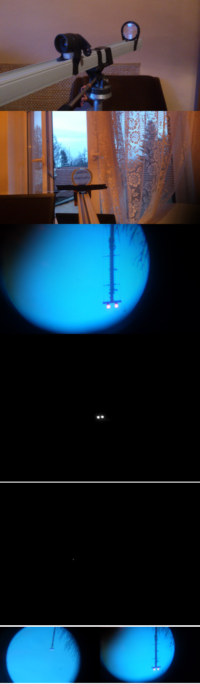

Dalej som prilezitostne zapekal mozog a urobil vystup:
1fotka je "dalekohlad" s vodnou sosovkou (dve dutovypukle spojky z optiky , zlepene elektrikarskou paskou a naplnene vodou)
2fotka pohlad z okna priamo odfoteny stoziar vzadu (360m vzdialeny) a vodna sosovka (jedna dutovypukla spojka z optiky nalepena po okrajoch epoxidom na rovnom skle, naplnena vodou) ziskal som tak dlhsie ohnisko a vacsie zvacsenie
3fotka staziaru za okularom (objektiv z jednej spojky...)
4fotka staziaru za okularom, noc (objektiv z dvoch spojok...)
5fotka , asi aldebaran za okularom (objektiv z dvoch spojok...)
6fotka porovnanie zvacsenia z 2spojok a 1 spojky.
7fotka mesiaca neuvedena, lebo som nebol spokojny s fotkou (nepodarilo sa mi dobre zaostrit) , vyzerala o dost horsie ako v reale za okularom.... od vcera mam sosovku z dlhsim ohniskom, tak skusim odfotit ked bude moznost.
cele len na utvrdenie ze metoda vodnej sosovky funguje (aj ked s hotovymi sferickymi plochami z optiky), do istej miery, tu mieru zatial neviem ohodnotit, neviem aky ma, moze mat potencial.

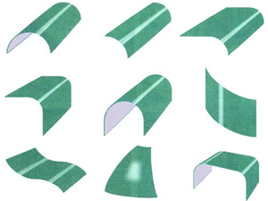

K 300mm priemer spojke, len v bodoch stiham, ... plechova - nerezova forma - kruhova s prepadom, na formu sa polozi kruhova platna skla s hrubkou +-5az10mm. El pec ohrieva sklo na forme na 600-700 stupnou (nemusi sa dosiahnut kalene sklo asi). Po case sa v peci sklo po "gulovom radiuse" prepadne , po okrajoch drzi na forme, prepadne sa +- 1-4mm v strede. Sklo sa ochladi. Vznikne, mala by vzniknut dutovypukla spojka s priemerom 300mm. Na 3,4 pokus by mohla mat spojka uspokojive opticke vlastnosti .. predpoklad.
takto niektori vyrobcovia vedia ohybat sklo, 3 riadok v strede je gulovy ohyb .

.... Vznikne, mala by vzniknut dutovypukla spojka s priemerom 300mm....
Vznikne cokoliv, jen ne spojka s kulovou vnitřní plochou. Vnější plocha bude geometricky kopírovat kopyto, vnitřní podle tečení skla může mít jakýkoliv patvar. A pokud nebude kopyto vyrobeno s tolerancí ( t.j. s odchylkou v radiusu od ideální sféry pod vlnovou délku světla), nelze ani o této ploše mluvit jako o optické ploše, protože z hledisky optiky to bude také patvar. A proč by to mělo potom zobrazovat opticky korektně ?

ano, prohnou Vám tabulku skla. Tedy lépe řečeno, nějak nedefinovaně prohnou nějaké sklo...
Jak píše Milan - jedna plocha okopíruje nerezové kopyto, druhá nějak steče a samovolně se dotvaruje.
Pro připomenutí, vezměme střední vlnovou délku viditelné části spektra - řekněme cca 600 nm, ať se to lépe počítá a slevme z přesnosti opt. plochy na 1/2 této vlnové délky. Tedy nárok na přesnost nerezového kopyta by v našem případě byla 0,0003 mm.
Zkuste se zeptat s jakou přesností je kopyto, které hodláte použít, vyrobeno - pokud je to vůbec známo.
A to máme tu daleko menší, ovlivnitelnou část problému - plochu tvarovanou kopytem. Ve hře je druhá plocha, která je zcela neovlivnitelná, leda snad, že by se lisovalo mezi dvěma kopyty vysoce přesně obrobenými. Pokud necháte sklo samovolně stékat, vyhazujete peníze u okna. Část starostí byste si ušetřil, pokud byste zkoušel lisovat rovnou čočku jako singlet a nikoliv vytvářet ze čtyř nedefinovaných ploch a vody triplet. Ale i tak by to spolehlivě nedopadlo bez dalšího opracovávání dobře.
Erhartové podobně vyráběli svá žebrovaná zrcadla a to řešili jednu optickou plochu a tu po získání polotovaru dále brousili a leštili.
