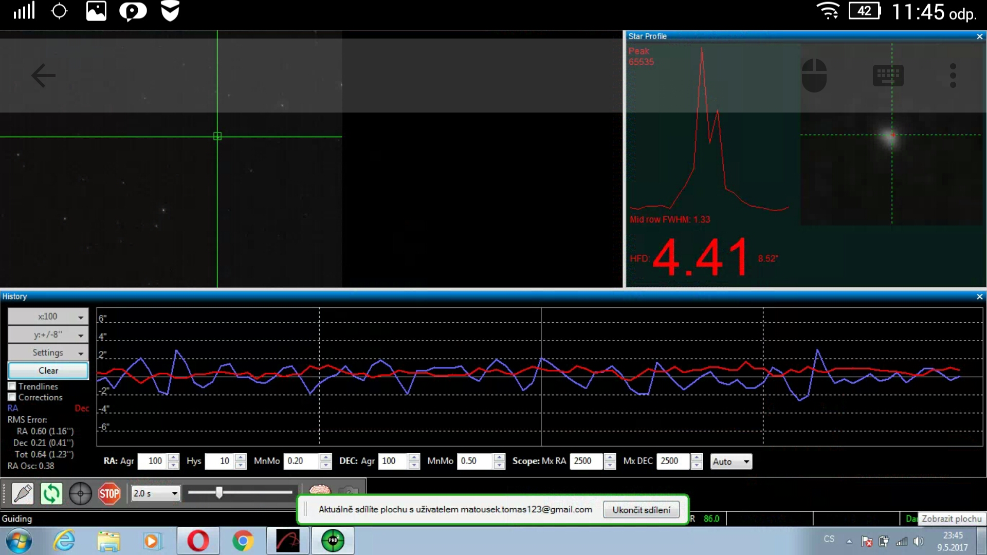

Tak jsem zkusil změnit nastavení, u DEC sem teda nechal min movement 0,5 a jinak jsem snížil hodnoty a tady je výsledek, druhé foto je i s 1 s expozicí kamery...
- Screenshot_2017-05-09-23-51-17.jpeg (722.59 KiB) Zobrazeno 4776 x
- Screenshot_2017-05-09-23-45-39.jpeg (679.71 KiB) Zobrazeno 4776 x

Ta 1s expozice je dobrá ( v pořadí obrázku první). Ještě bych zkusil zrušit v RA úplně hysterezi a nastavit min.pohyb na 0 nebo 0,05. A zkus vybrat slabší hvězdu,která bude mít jednoduchý symetrický profil
Re: PHD guiding-problém s pointací
Já bych jenom snížil lehce min. m. tak na 0.15 - 0.1 a nechal to nějakou dobu běžet.
Někdy se pointace po nějaké době zklidní trošku i sama. Sleduj Ra Osc - nemělo by to moc stoupnout, to už by pak přejíždělo. Samozřejmě hlavní parameter je minimální RMS Error
Ono já používám různé hodnoty podle aktuálního seeingu, takže nějaké úplně univerzální nastavení asi stejně neexistuje. Aspoň pro relativně málo přesné montáže typu EQ6 ap.

Super díky Vám za rady;-) zkusím to ještě poštelovat,ta RA litá hodně sem tam. Sem rád že se mi uklidnila ta DEC...
Ten rozdíl mezi expozicí 2s a 1s je natolik výrazný, že je jasné, že jakékoliv umělé "brždění" zásahů do RA změn je kontraproduktivní.Takže určitě odstranit ten vysoký limit pro minimální pohyb a zrušit nesmysl hystereze. Tyhle montáže nemají žádný chod, kde by se to mělo nějak uplatnit

Takže jsem dal na rady zkušenějších kolegů a toto je výsledek+single snímek. Snad toto pomůže i ostatním a pánům každopádně moc děkuji.
PS: dnes mi trochu ujizdela DEC ale to byla asi moje chyba(vyvážení, ustavení) a proto u DEC min.mo 60.
- Screenshot_2017-05-10-22-43-09.jpeg (771.56 KiB) Zobrazeno 4697 x
- Screenshot_2017-05-10-22-46-37.jpeg (626.17 KiB) Zobrazeno 4697 x

Nastavení je asi OK, RaOsc okolo 0.4 je ideál. Ale já mám RMS error poloviční. Mám sice místo koleček řemínky - ale takový rozdíl se mi nezdá.
Jak vyvažuješ Ra osu? Musíš ji přesně vyvážit a pak nepatrně (naprosto nepatrně) rozvážit proti pohybu. Musí to být neznatelné - jenom kousek posuň závaží... Rozhodně by to nemělo být tak, aby se to samo překlápělo...
Dokud je chyba Ra výrazně větší než Dec, tak je ještě prostor na zlepšení. I na snímku se mi zdají malé hvězdy trošku oválné.
Edit - ty máš vlastně EQ5, já jsem myslel HEQ5 nebo EQ6, to pak asi bude montáží...
Pokud je snímek z newtonu 1000mm na EQ5 tak je to asi výborný výsledek.
