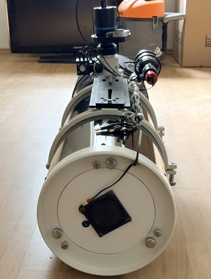

Mám sice jen 10" pyrex, ale velmi mi pomohlo vyřešit rozvod ventilace po celém zrcadle (aby ventilátor nefoukal jen na střed a navíc nenasával znova co už prošlo - ventilační zkrat), aby nevznikal rozdíl teplot v jeho částech - to je to co kazí obraz, ne absolutní teplota. Dosáhnout homogenní teploty znamená mít dobrý obraz. Já mám ostrý obraz v podstatě okamžitě, co to vytáhnu ven i při rozdílu 20°C. Jediné co se mi postupně mění je ohnisko, jak to chladne. (a není to rozpínáním tubusu - ten má teplotu okolí podle teploměru, který s ním mám spojený teplovodivou páskou takřka za 10 minut po vytažení.
Udělal jsem takovou plastovou krytku, která donutí proudit vzduch ventilátoru podél celého tělesa zrcadla. (plus to má tu výhodu, že vzduch v naprosté většině prochází celým tubusem a vymetá šlíry (teplotní nehomogenity vzduchu) a obraz je i díky tomu mnohem ostřejší - navíc mám za ventilátorem spirálku z odporového drátu a tak vzduch je o malinko teplejší než okolní a zabrání jak rosení primáru, tak i rosení sekundáru, který nemám nijak dál vyhřívaný a tím také borcený teplotní nehomogenitou)
