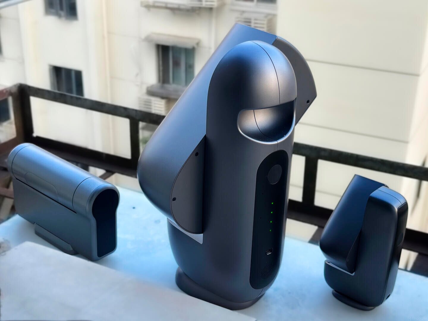

Pokud je tohle pravda, tak je to pecka.
- Snímek obrazovky 2026-08-31 v 13.40.10.png (534.21 KiB) Zobrazeno 235 x
