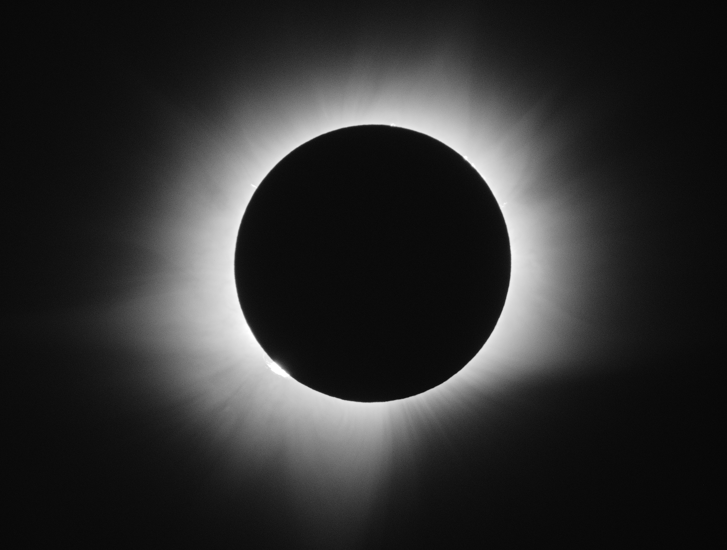

Jak poskládat HDR ?
Můj první rychlý pokus Zoner ZPS X - Expoziční bracketing 4-125ms

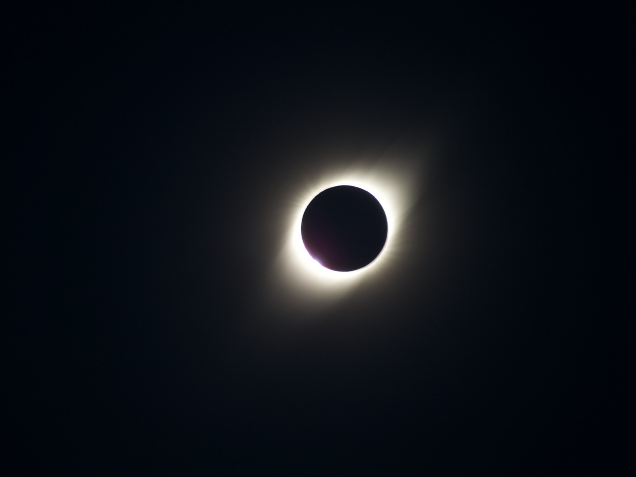

Určitě to jde mnohem lépe, tohle byl snímek korony na jeden cvak s DSLR 1100D v roce 2017.

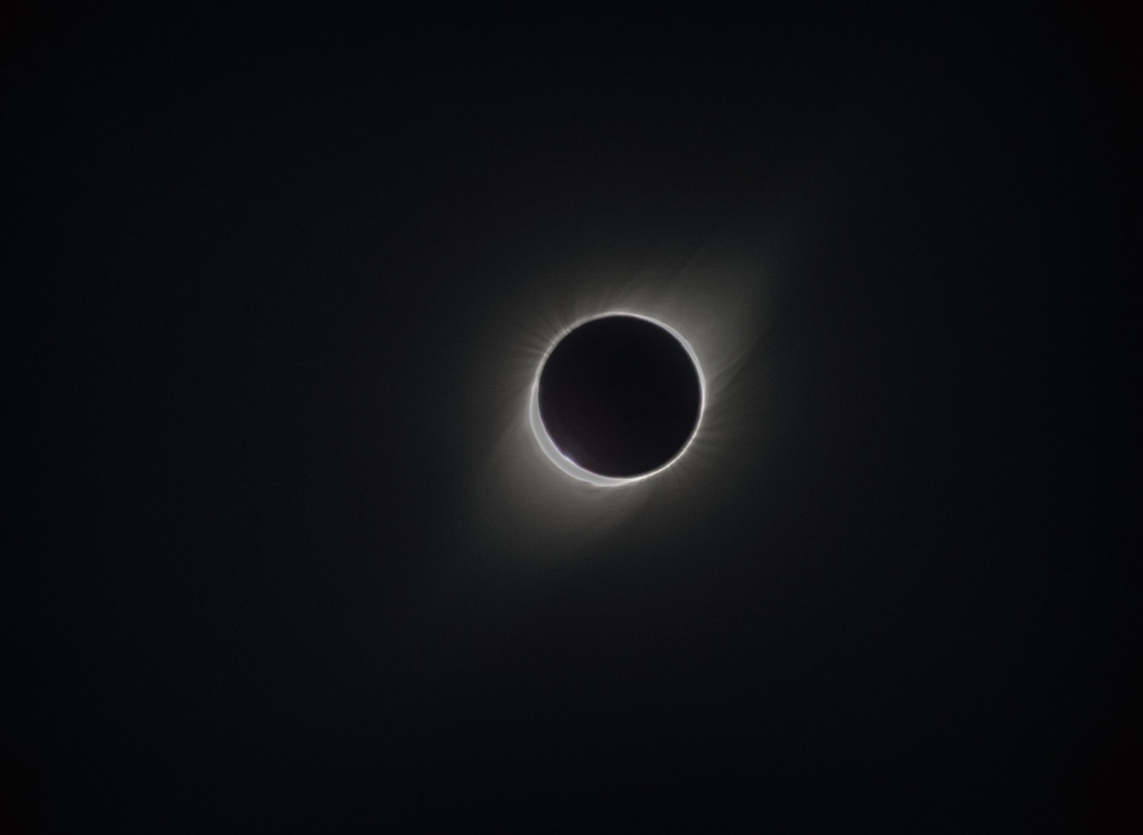

Určitě!
Tohle jsem já cvaknul jako jednotlivé záběry v Chile 2019 kompaktem Olympus Stylus1 s tele předsádkou:

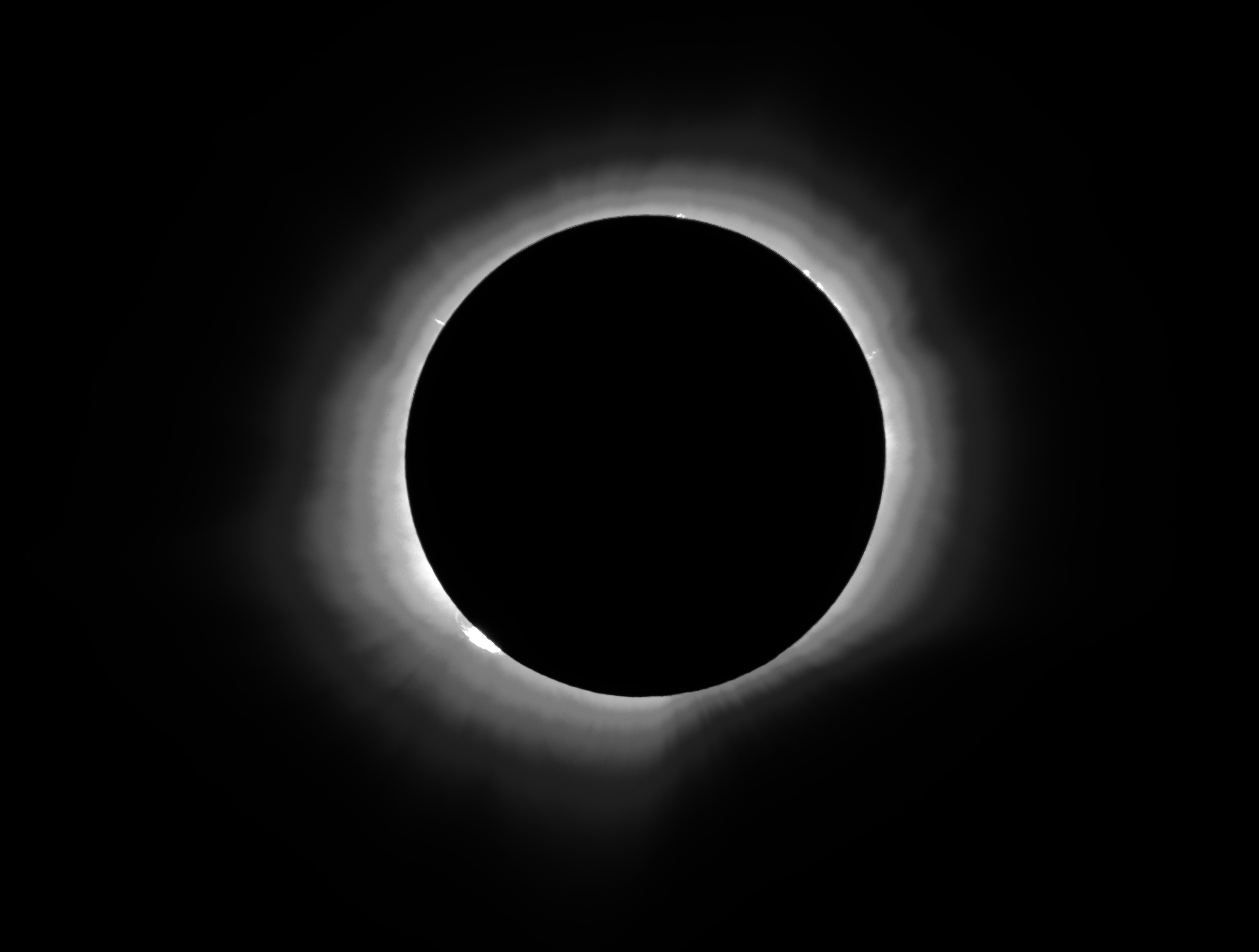

Osobne trocha bojujem so spracovanim HDR v Pixi. Bud stracam HDR efekt a vyzera to takmer ako 1 expozicia, alebo mi zacinaju vznikat prstencove artefakty...
Prikladam zatial 2 najlepsie vysledky.

Zatím jsem se "doplazil" ze 13 sólo snímků ( následkem chyby sériového snímání) 0.00025-1.0s z TS65-420 a ASI294MM poskládané do HDR fits a pak po další bitvě s PiXi a z ZPS X jsem vyplodil

Skusil som ten tvoj FITS prehnat cez SW od p. Druckmullera NAFE. Predtym som urobil este Logaritmicky stretch.
Ale zda sa mi ze to nie je dobre zregistrovane, vidno to na okraji mesiaca, ale aj na tej protuberancii. Vsetko to vyzera potom ako nezaostrene...

Nedosažitelný cíl

Podla mna, keby si to poriadne zregistroval, tak si velmi blizko tomu cielu... :-)
