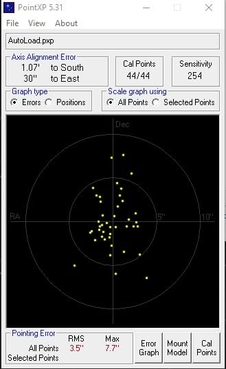

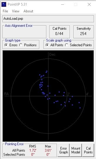

Lukáši, model se dělá na jednotlivé hvězdy bez pointace ( případně přesně známé pozice přes Solving ). Eliminují se tím nepřesnosti ustavení na pól (absolutní enkodéry zajišťují přesný chod 0,1" ,tedy eliminují PEC ). Také je zahrnuta oprava refrakce a opakujících se průhybů dalekohledu.
Aktuálně mám odchylku od pólu 35" RMS použitých hvězd 15" a Orto (kuželovou chybu) 6´. Model vše přepočítá a podle toho dělá korekce při běhu. Mám ustaveno jen na 8 hvězd.
(35"od pólu dělá v nejhorším případě 0,85" za 10min bez korekcí - transformace souřadnic).
Protože se pozoruje i vizuálně, jiným dalekohledem, tak sem musel udělat model i pro něj, osy dalekohledů nejsou rovnoběžné.
Modely se dají uložit a pak podle potřeby opět nahrát.

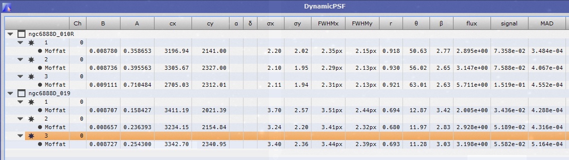

Toto focení, bez pointace, mělo odchylku pólu kolem 2´ a takto dopadlo snímání. Asi jsem narazil na nejlepší místo a po 1.5h už to bylo rozjeté viz obr.
Děkuji.
Milan ,tady se podle těch posuvů jednotlivých hvězd a prohnutí tubusu, myslím opakovatelné, se do modelu počítá .
Ano u mne je to asi taky slabá lišta jen Wixen, tak může dojít k rozdílným pohybům.
Prostě skoro každý snímek je jiný . Modelů jsem udělal mnoho.

Jen pro upřesnění - mícháš dvě věci. To co popisuješ je PEC - model periodické chyby, to tahle montáž k ničemu nepotřebuje, protože na osách má vysoce přesné enkodéry (zlomky arcsec) a pohon jede uzavřený ve zpětné vazbě, která elimiuje všechny chyby převodů prakticky na nulu (resp. dolní desetiny až setiny arcsec).hades píše: ↑23. 07. 2026, 12:49 Možná je to jenom překlep, možná nepochopení toho, k čemu je ten model dobrý. Ten se nijak netýká oblohy, ale chodu montáže. Takový model se nejprve nahraje díky běžící pointaci a po zpracování se naprogramuje do montáže. Ta je pak schopná dělat zcela autonomní zásahy do svého chodu bez nutnosti pointace - označuje se to zkratkou PEC. A vůbec se nedivím, že ani montáž za 0,5 milionu takovou věc potřebuje. Protože výroba mechanických částí nemůže být nikdy zcela perfektní.
Tady se bavíme o tzv. pointing modelu, do kterého se schovají chyby dané nepřesným ustavením, průhyby montáže a dalekohledu atd... Prostě ty, ketré jsou závislé na natočení soustavy vůči zemi (gravitaci). Typicky se to dělá tak, že se montáží pojezdí v síti bodů po obloze, a udělá se astrometrie. Vznikne datový soubor požadovaných a skutečných pozic v Alt-Az souřadném systému, ze kterého se vypočtou koeficienty popisující různé složky mechanických chyb a ty se pak aplikují v reálném čase na GO-TO i tracking.
Jen pro ilustraci, náš 600mm f/3 Wynne astrograf v Teplicích. Bez pointing modelu je přesnost najíždění 3.6arcmin max odchylka na 44 bodech po obloze (1.6 arcmin RMS) s modelem se to pohybuje v řádu jednotek arcsec (8" max, 3.5" RMS) ale ani tohle není zcela stabilní, třeba jen teplotní odchylka oproti teplotě při které byl dělaný model s tím viditelně zacvičí a model sedí hůře. Ale stále je to obrovské zlepšení proti stavu bez modelování průhybů soustavy.
