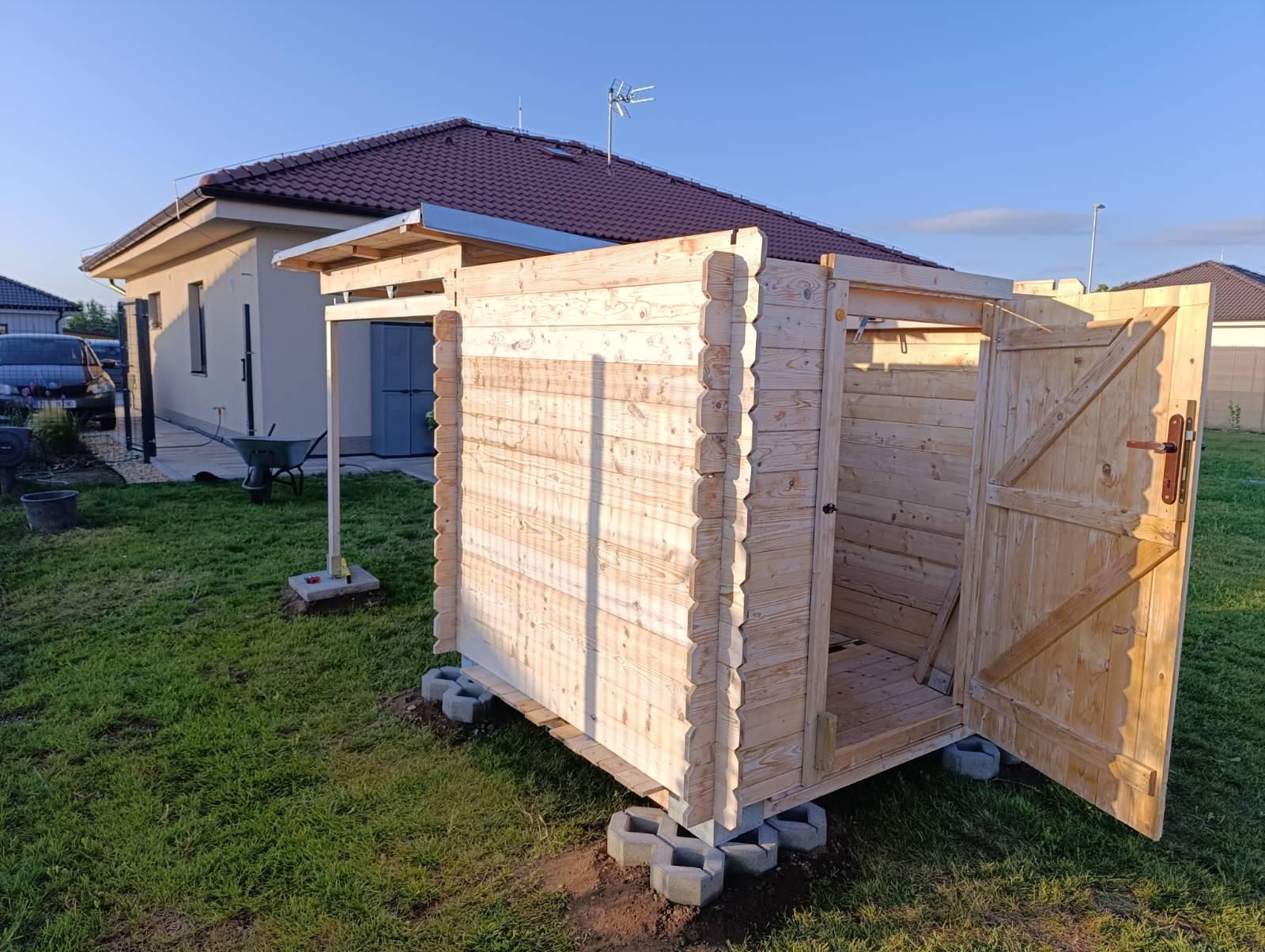

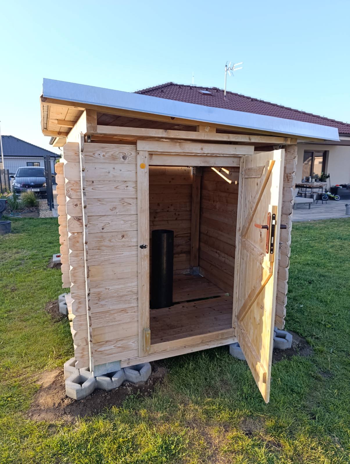

Po letech pročítání vlákna můžu přidat svůj skromný příspěvek. Zde na fóru jsem zakoupil použitou astro budku, kterou jsem doma složil. Po veřejsku už stojí, čeká mě na ní ještě dost práce. Udělat betonovou patku, na patku navrtat sloup, ke sloupu nechat přivařit dva díly, z nichž jeden si musím nejdříve nechat vyříznout. Do budky natáhnout elektřinu. Budka je jen položená na zemi, původně jsem chtěl betonovat i patky pro budku, ale zatím jsem z toho ustoupil. Střecha je na kolejnicích, dá se odšoupnout bez použití síly jednou rukou. Je to konstrukce 70mm trámů kolem které je vyskládaná "bedna" z 20mm palubek, které jsou do sebe zacvaklé čepy.

Ondřeji, dovolte mi několik poznámek a dojmů. Předně gratuluji k nové hvězdárničce, nebo alespoň k její nemalé části. Mě osobně se sice tyto domečky nelíbí- konstrukce a provedení slouží jedině jako doklad úpadku řemesla, vzhled také nenadchne (snad alespoň neurazí), ale to je věcí vkusu a názoru. Také chápu, že poměr cena/výkon může hovořit pro. (Navíc v kontextu patrném z fotografií to nejspíš bude vcelku adekvátní.)
Že bouda nemá betonové základy v zemi by mohlo vadit jedině při silném větru, jinak to problém nebude. (Zvažte, jak u Vás fouká.) Ovšem osobně bych ji rozhodně posadil výše, kvůli vlhkosti u země. Výška jednoho "zatravňováku" mi přijde málo. Též bych nejspíš nejdříve betonoval základ pro pilíř, a pak stavěl stěny, ale ono to půjde i takto...
Půdorys vypadá docela malý, působí to stísněně, myslím, že nebudu jediný, kdo ocení, napíšete-li sem časem Vaše zkušenosti z provozem observatoře- jaké tam máte přístrojové vybavení a jak je to s tím místem uvnitř. Také se mi zdá, že dalekohled bude dost utopený. Věřím, že jste celou záležitost dosti promýšlel a proměřoval, však často až praxe ukáže některé problémy.
Ještě bych měl dotaz, zdali alespoň střecha se dá nějak zajistit proti případnému větru? Na jedné z fotek vidím jakousi petlici, ta k tomu slouží? Moc důvěry ve mě nevzbuzuje, ale v případě, že celá stavba není ukotvena k zemi, to asi bude stačit. (Navíc já mám tak trochu obsesi v dimenzování všeho minimálně na odolnost proti tornádu...)
Každopádně přeji, ať se dílo daří a doufám, že o další pokroky, případně i ty provozní zkušenosti se s námi zde časem podělíte!
K této větě jen to, že se nejedná a řemeslo, ale o vrchol kutilského amatérismu a naprostého nepochopení funkce a použití jednotlivých prvků.Stanislavxyz píše: ↑20. 07. 2026, 11:24 konstrukce a provedení slouží jedině jako doklad úpadku řemesla
Jinak, určitě se s tím dá žít, po vhodných úpravách to určitě může dobře sloužit. Na foto učitě, na vizuál to asi bude trochu omezovat. Tak hlavně vytrvat a ať to slouží ke svému účelu a radosti z astronomického pozorování !!

Diky za poznatky. Budku jsem volil skutecne hlavne z duvodu nizke ceny (dohledatelny prispevek na bazaru). Vnitrni rozmery boudy jsou cca 150x150x160 (s h v) Sloup bude ve finale o dost vys, pocitam ze betonovou patku budu delat na 2x, nejdriv samotnou patku v zemi, nasledne z toho betonovy sloup, ktery bude az nad uroven podlahy. Aktualne je ocelovy sloup jen polozeny na zemi. Take jsem chtel nejdrive betonovat a az pak stavet, ale tim ze se k tomu dostanu nejspis az prelom leto/podzim, boudu jsem postavil, aby nechatrala slozena na hromade, kde po desti drevo spatne vysycha. Nejsem manualne moc zrucny, prace se drevem je pro me spis utrpeni nez zabava a kopule jsou pro me, s dvema malymi detmi a zenou na rodicovske, financne nedostupne. Tudiz varianta, kdy muzu koupit hotove reseni a jen si ho sam slozit za cenu nizsi nez by pro me byl samotny material, je pro me vitana. Strecha je na dve petlice a pokud by byl zajem, poslu i detalnejsi fotky pojezdu, strechy z vnitrni strany atd. Budka bude slouzit na foceni a rad se po zprovozneni a zajeti provozu podelim o zkusenosti.
Myslím, že to je model Budka 1.0.0 a za nějaký čas bude nutně následovat Budka 2.0.0 a tahle skončí jako palivové dřevo. Potíž je v deklarované manuální nezručnosti, to je potom každá rada drahá.
