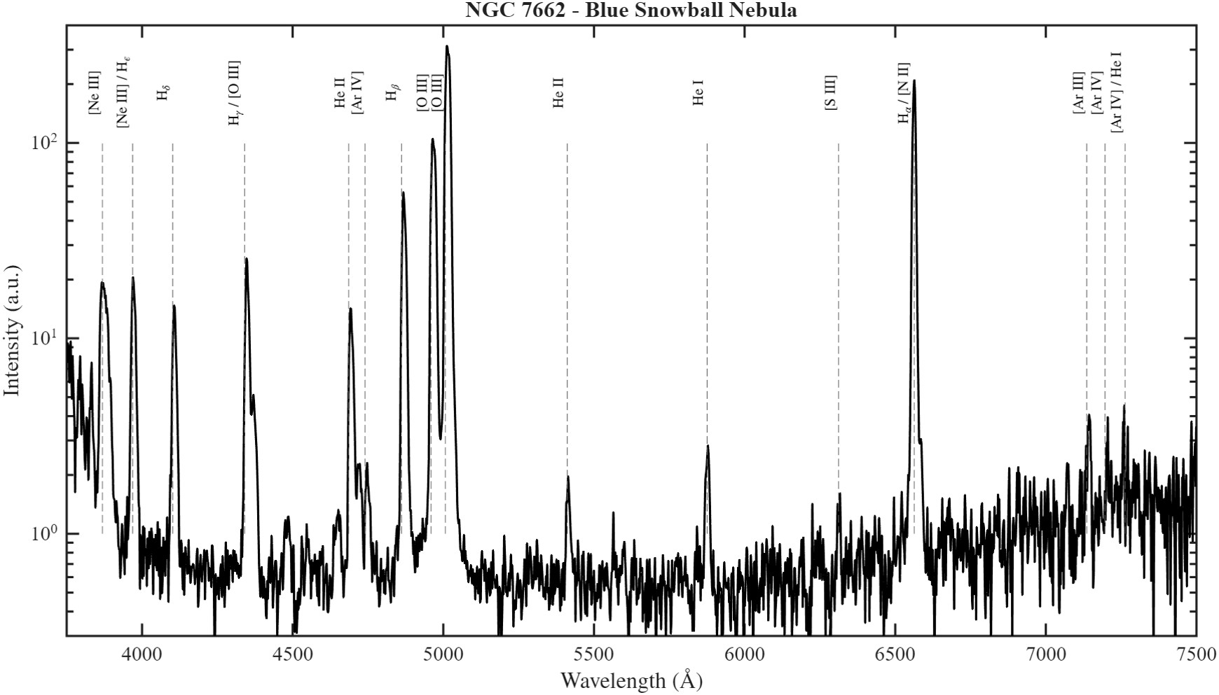

NGC 7662, 22.5.2026, Newton 1200/150 (f/8), Alpy 600, 10x120s, zpracováno pomocí programu Demetra, kalibrace pomocí neonové lampy a Balmerovy série hvězdy alfa Lacertae. Odečteno pozadí, korekce na flat field, dark field a bias noise.
Newton 150/1200 (f/8) Explorer 150PL na HEQ5-pro, eVscope 2
