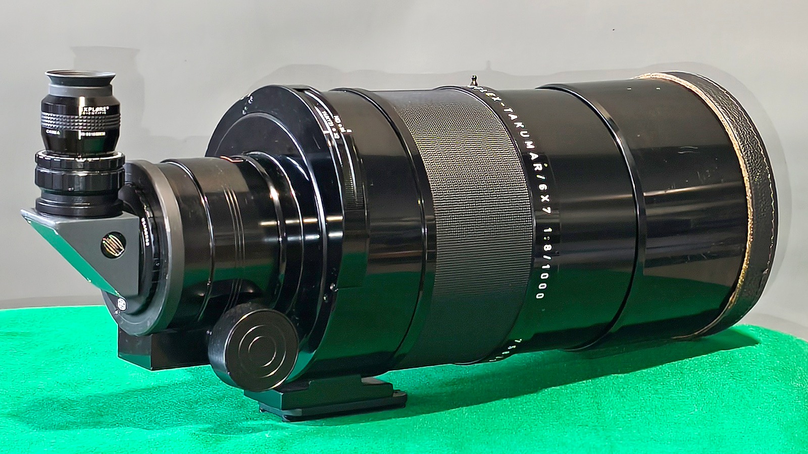

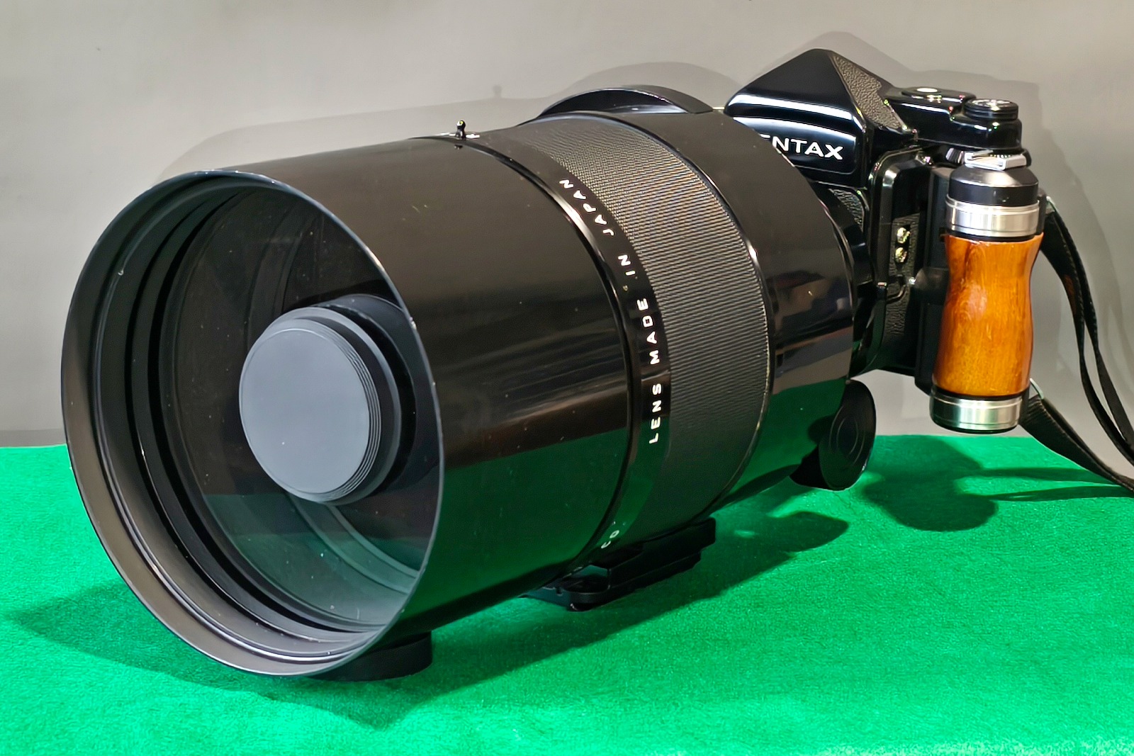

Zrcadlový objektiv TAKUMAR 1000 f/8, určený pro Pentax 6x7 sice není až taková historie, jenom cca 50 let, ale rozhodně je to zajímavý kousek i díky konstrukci - předřazená čočka před meniskem a zrcadla, kovená ze zadní strany. Hmotnost skutečně příruční kolem 7 kilogramů. Průměr vstupní apertury je 160 mm, clona samozřejmě chybí, je nahrazena vestavěným otočným filtrovým kolem s šedými filtry ND 1, 2, 4 a 8x. Správně vyvažené je to teprve s tím Pentaxem 6x7 (67). Nicméně, pokud se vyrobí ta správná redukce (M95x1i na M68x1i), zle využít poměrně dlouhého backfocusu 85 mm na připojení zenitového hranolu a používat objektiv jako dalekohled. Ve skutečnosti jde spíš o výstavní kousek než dalekohled pro (ne)praktické použití. ;)
