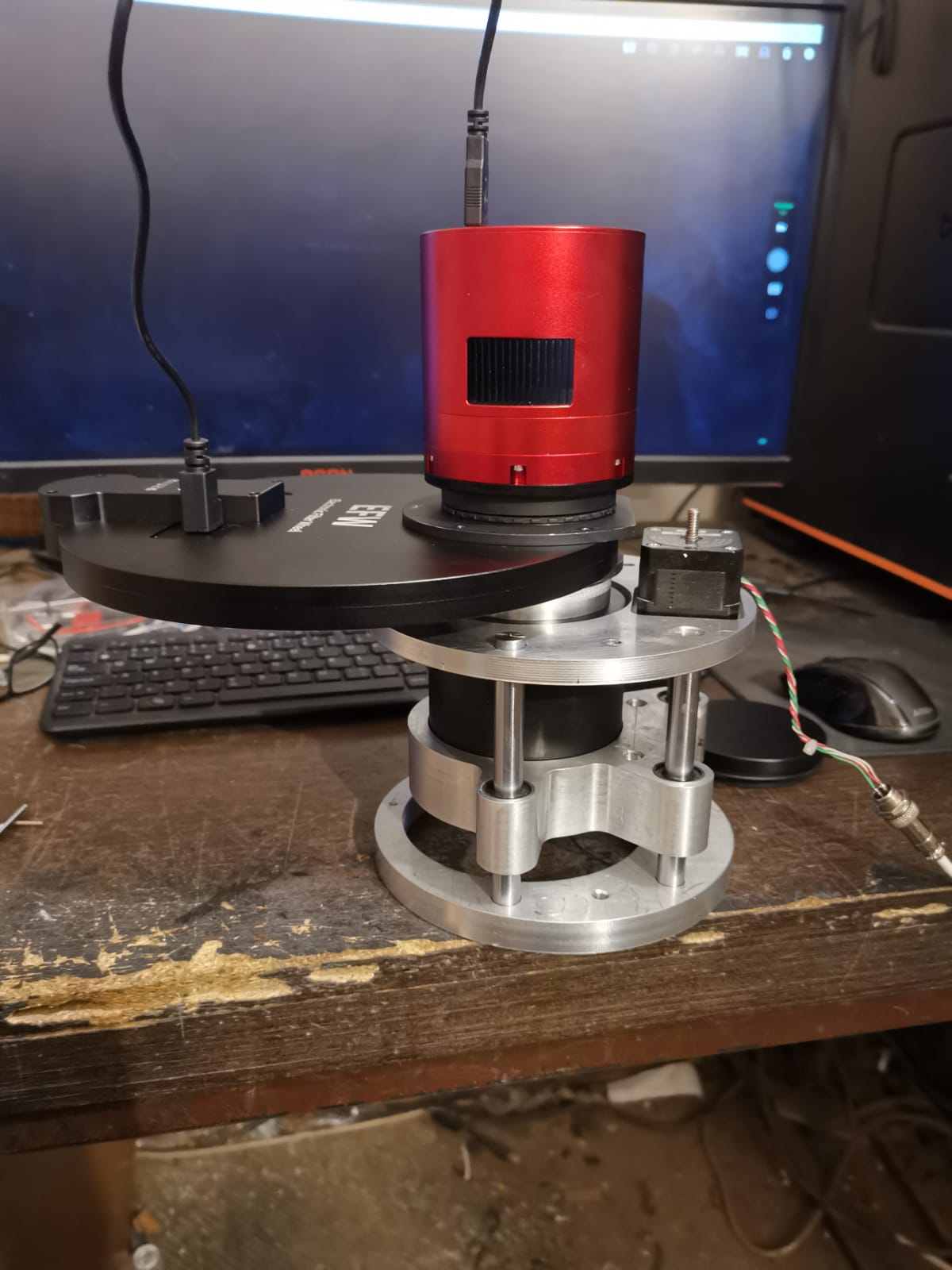

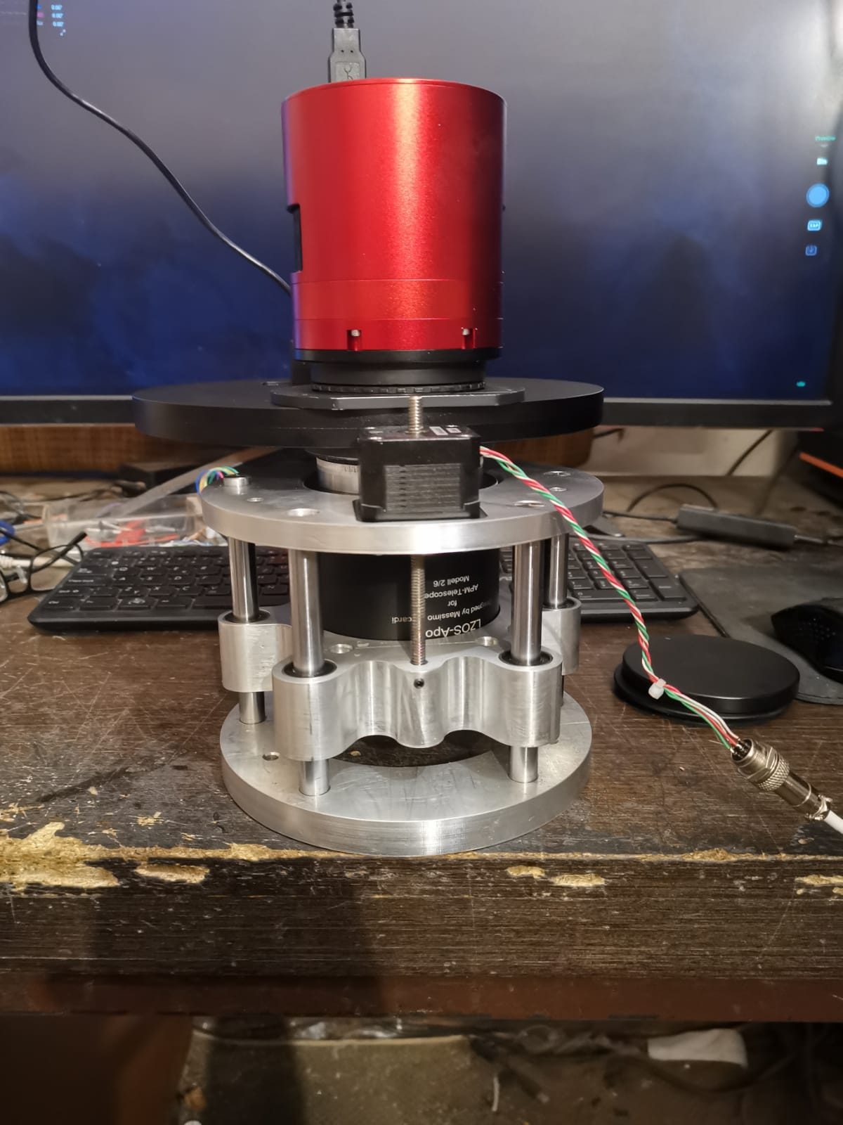

Nechci se výtahem vytahovat, ale na RC16 prostě nekoupíte výtah, který by fungoval s Riccardi M82 pro FF. S normálním 3" výtahem jste o 40 mm daleko a 3.5" FTT za 1900€ ma 89mm světlost tubusu, takže taky smůla. Na RC16 jsem toho už udělal tolik, že jsem se rozhodl výtah vyrobit tak, aby byl univerzální a fungoval i bez korektoru bez složitých úprav.Zvolil jsem tu nejjednodušší variantu na lineárních tyčích s přesným aktuátorem, který používám na Newtonech, takže odzkoušená věc. Deset hodin tvrdé práce a výtah je v základu na světě. Ještě vytisknu krytování a bude hotovo. Chodí jak po másle 0.01mm na krok v Asiair, rozsah 70mm. Žádné vůle, jak je to kolmé se teprve uvidí a případně srovná na soustruhu jako komplet.

To lineární ložisko má délku jen 30 mm a pokud chceš zabránit naklápění , pak potřebuješ aktuátor umístit mezi dvě tyče. Proto 4 ložiska. Bude se to šroubovat na M117 , takže průměr je 170 mm. Korektor, kolo a kamera váží 3.5 kg, proto to musí být dost masivní, aby se to nehlo mimo osu. Podívej se na výtahy k CDK, proti nim je tohle nic.

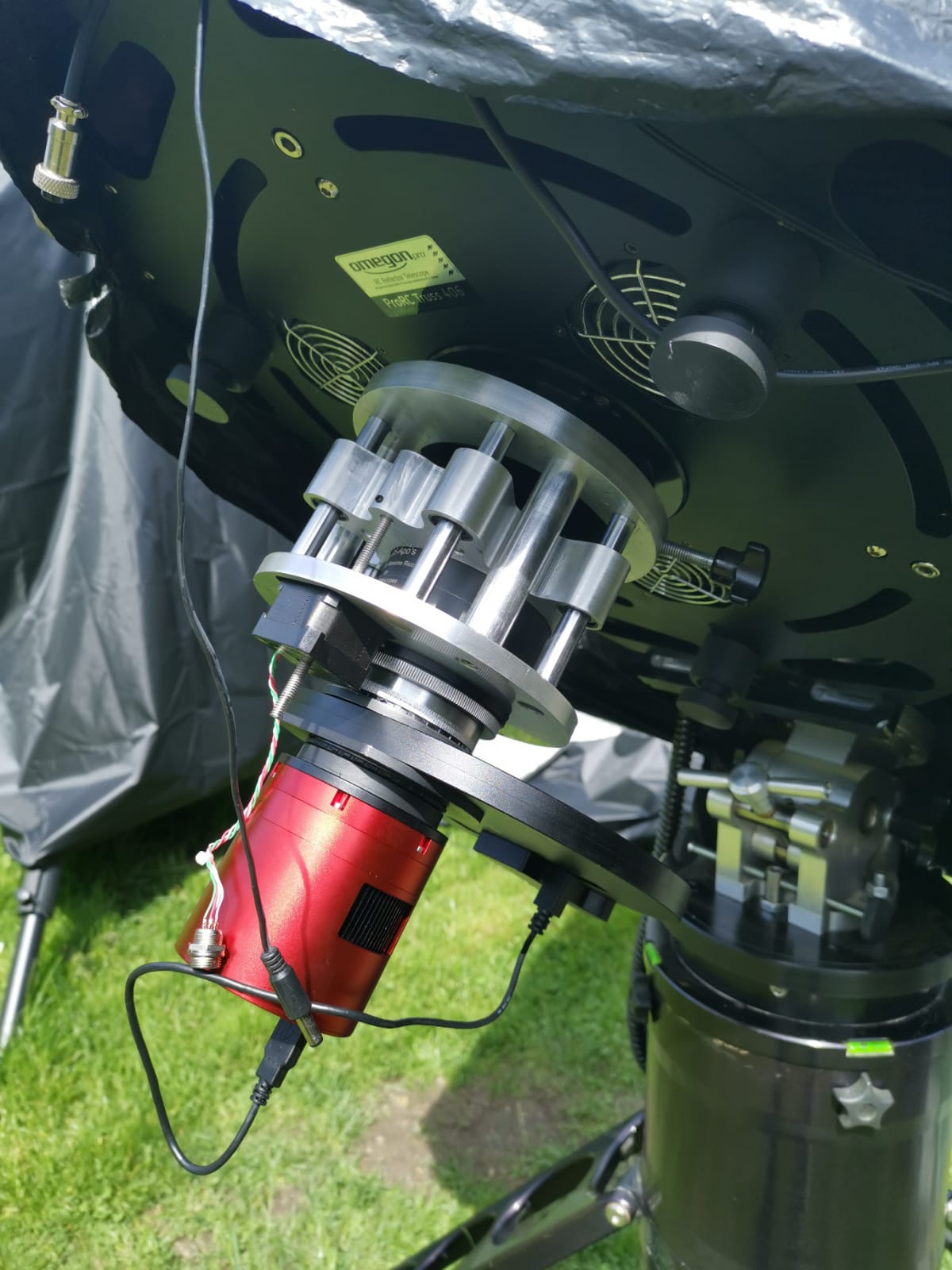

Tak už je tam. Zatím bez krytu, ten se tiskne.

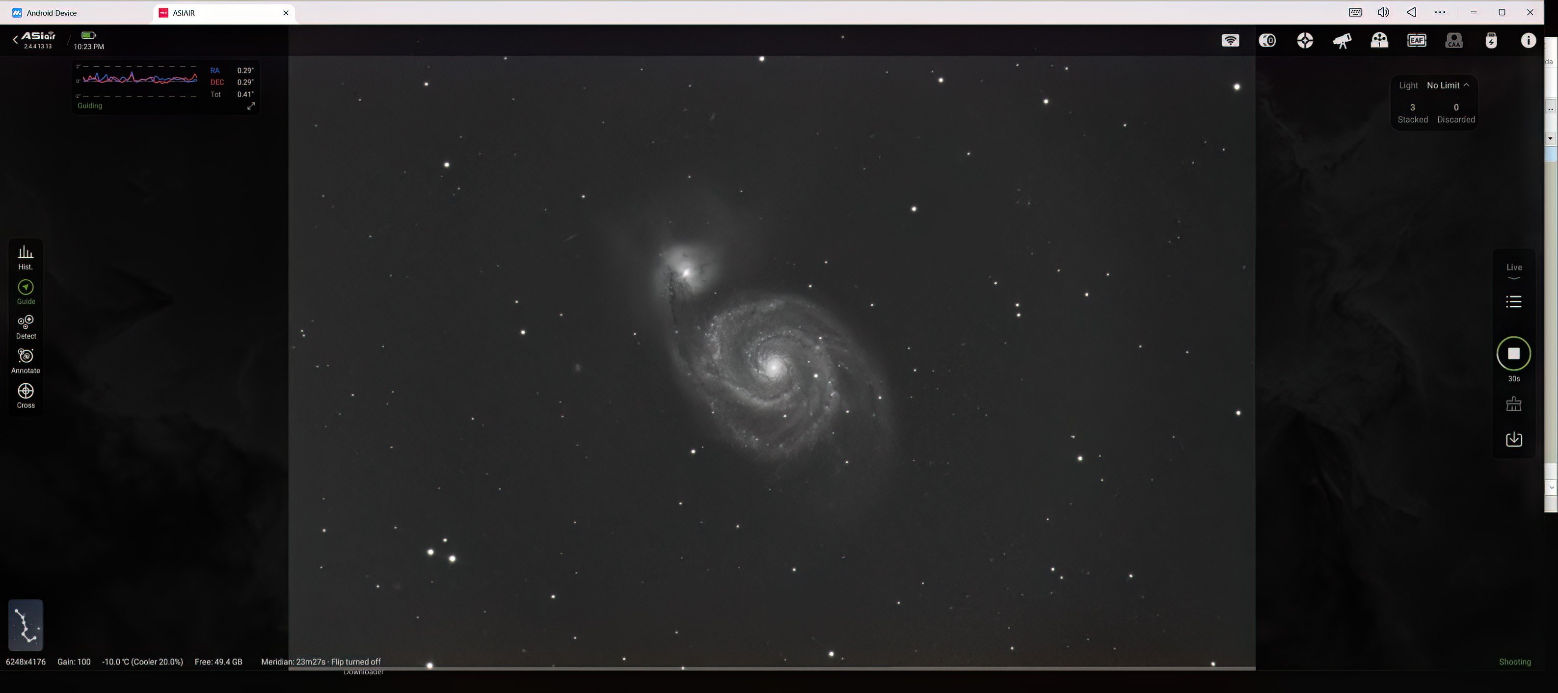

Riccardi je děvka citlivá na nesouosost, takže raději rezerva v tuhosti, než vyhozené dva dny práce a peníze za materiál. Zrovna začínám testovat.

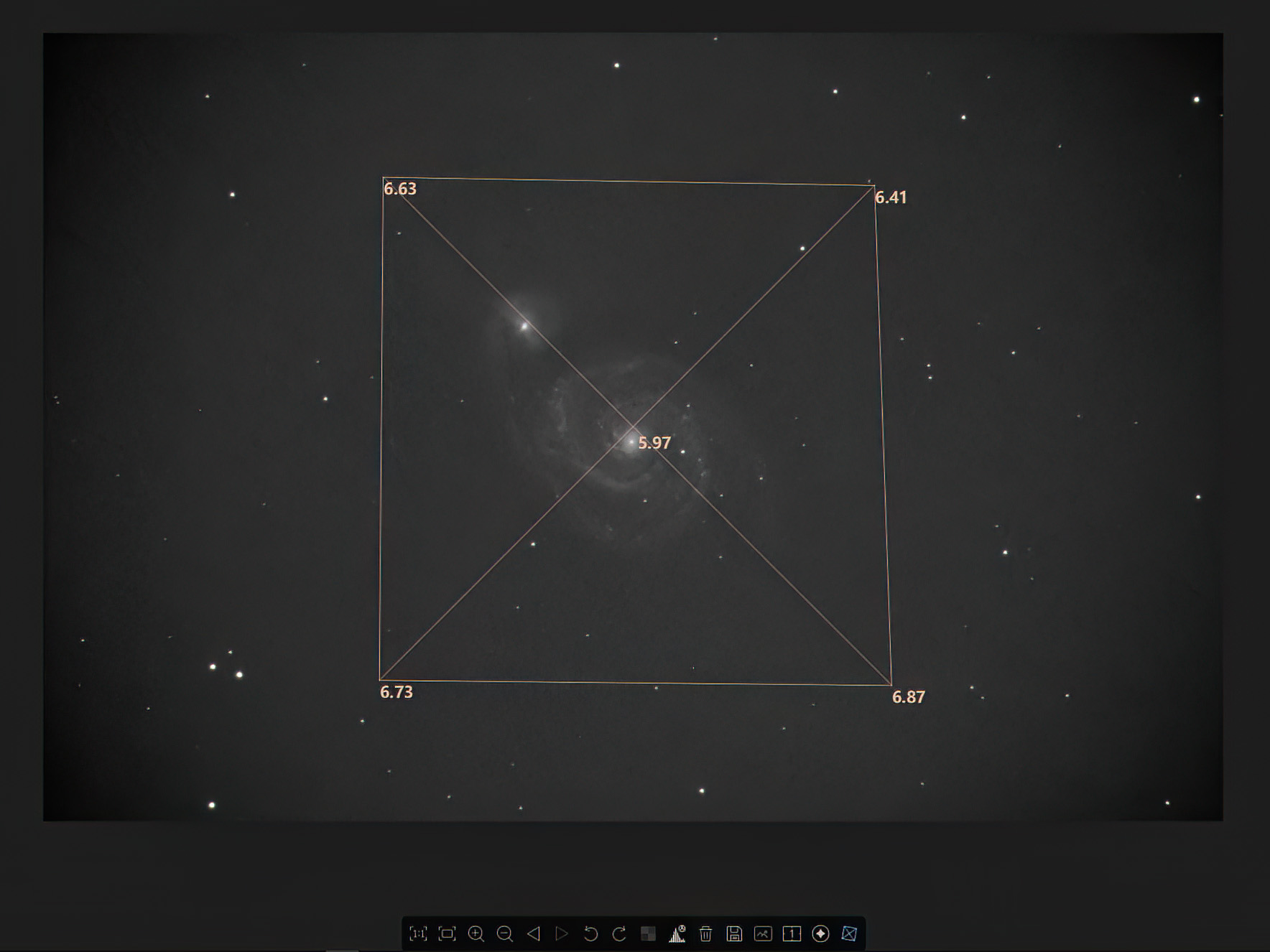

Není ještě pořádná tma. První snímek vypadá nadějně. Zázrak to není, ale je sestavené bez ladění náklonu , takže zatím spokojenost. První stack 3x 180 s v R kanálu. Trochu pofukuje, ale HD montáž pointuje pod 0.5".
3x180s R kanál.
3x180s R kanál.

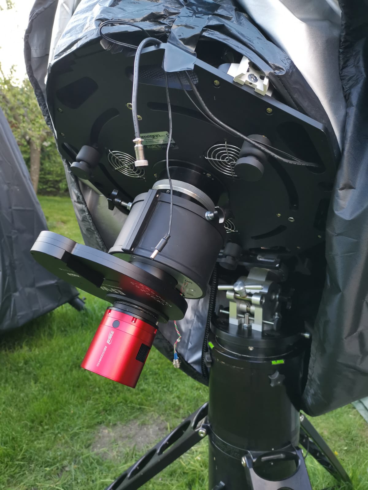

Nakonec jsem musel kryt udělat dělený na magnety a hlavně celé to dát na přírubu, protože se nedala soustava natáčet, což je někdy velmi žádoucí.
