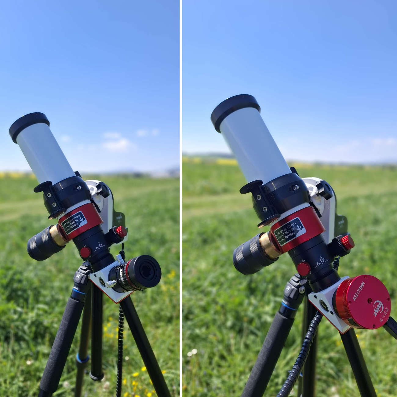

Môj miláčik na Slnko :D Vo verzii na vizuálne pozorovanie a verzia na fotenie (zmena len okulár za kameru)
Lunt LS50THα/B600
Lunt LS50THa_B600.jpg (1022.99 KiB) Zobrazeno 3044 x
