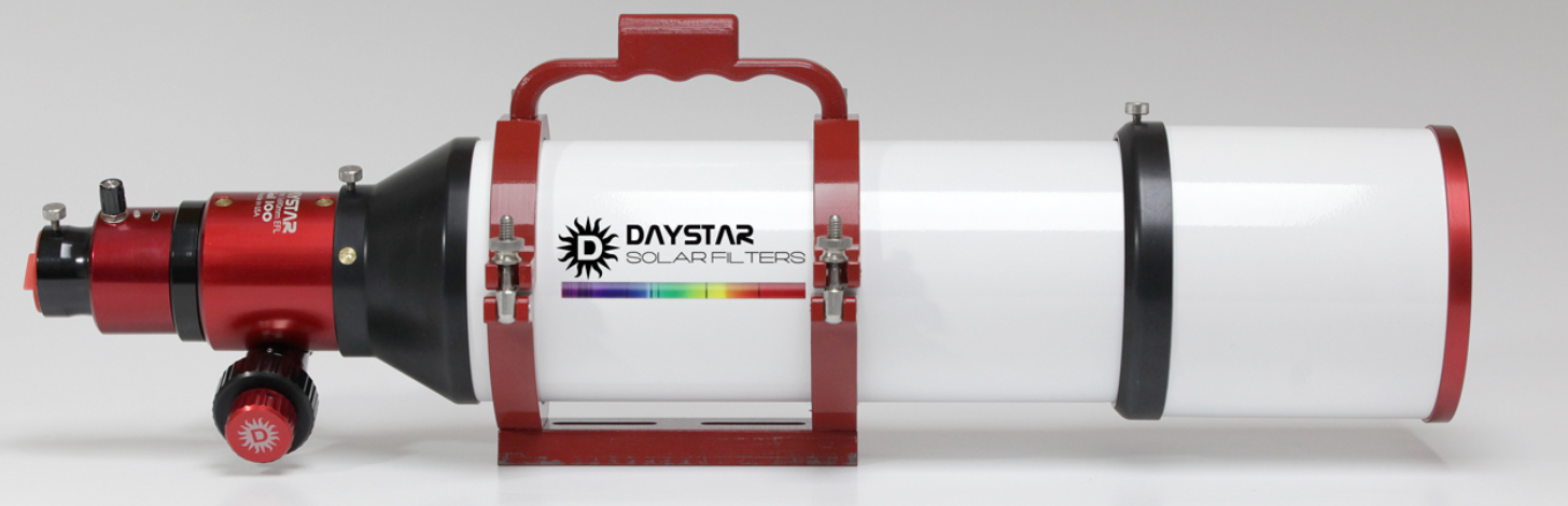

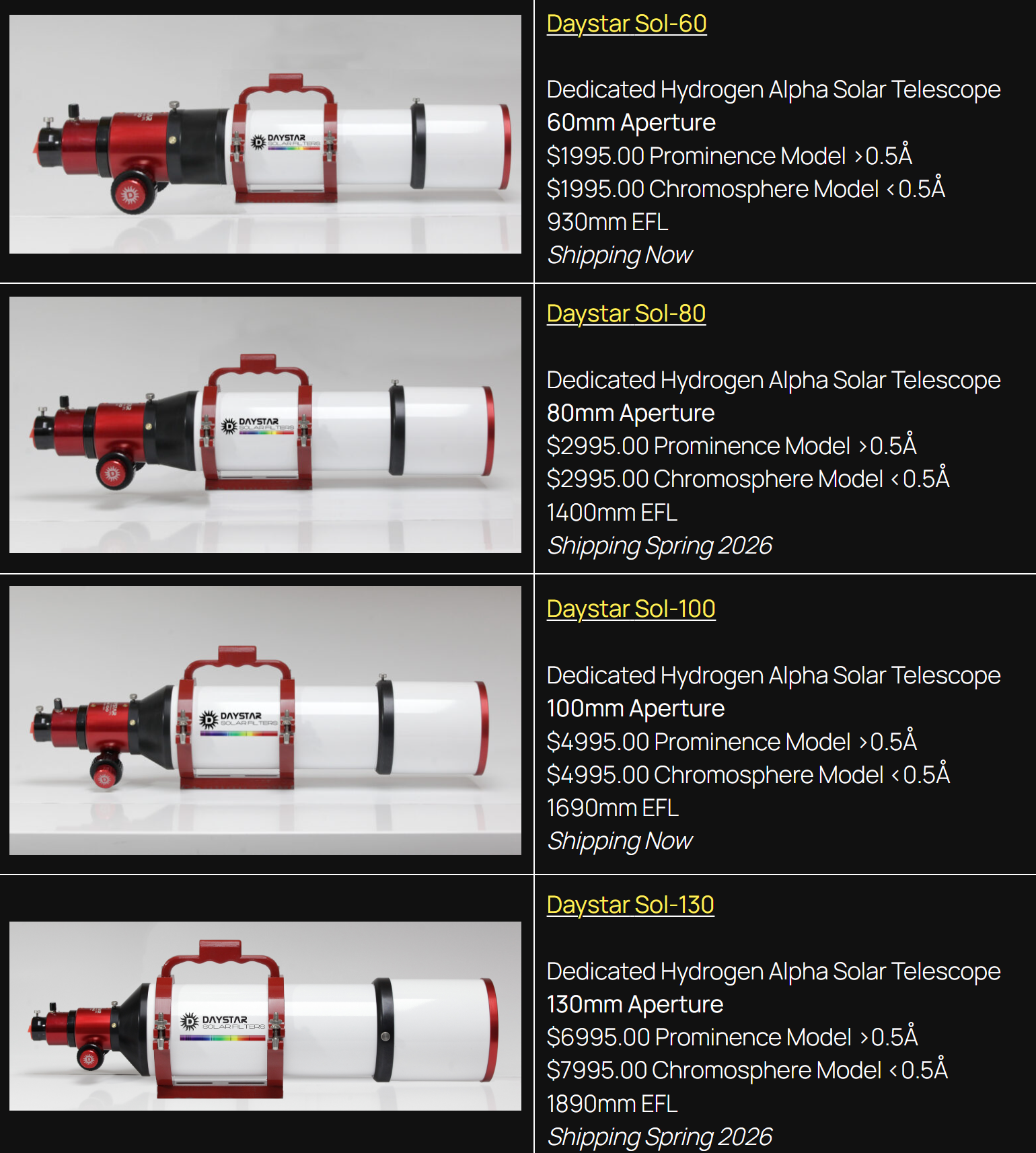

Daystar má novou širší nabídku Ha dalekohledů Daystar Sol. Kvalita Ha zobrazení se asi nemění, jen inovovali mechaniku a rozšířili nabídku průměrů. Cenově mi to přijde slušné a v obdobných intencích jako Heliostar:
https://www.daystarfilters.com/,
https://www.daystarfilters.com/daystar- ... elescopes/.
Sluneční dalekohledy Daystar

- DayStar Sol 100 mm.png (782.03 KiB) Zobrazeno 115 x

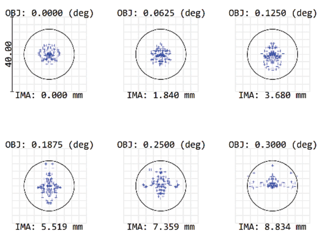

Na US fórech je řada negativních recenzí, co se kontroly kvality filtrů Quark týká. Navíc jsou ve všech čtyřech DS Sol teleskopech stejné filtry tohoto typu. Cenovou výjimku představuje typ DS Sol 130. U něho je cenová diference mezi typem "chromosféra a protuberance" 1000,0 USD. Pokud by tam v typu "chromosféra" byl lepší, výběrový etalon, tak pro dobře situovaného US amatéra by nákup stál za uvážení. Neboť u sluneční observace je, za dobrého seeingu, každý aperturní cm navíc dost znát. Jak to DayStar ale opticky s Quark filtrem při efektivním ohnisku 1890 mm teleskopu, tedy f/14.5 vyřešil ? Spotdiagram pro DS Sol 100 (?) vypadá slušně!

- Spotdiagram DayStar Sol_100.png (313.77 KiB) Zobrazeno 62 x
