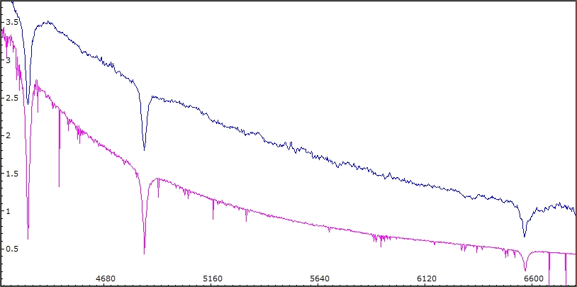

Díky za odkaz, vyzkouším. Pokud se týká použití, umožní mi to např. porovnat vlastní spektrum s profesionálním spektrem společně v jednom okně programu Visual Spec. Níže je vlastní spektrum Vegy černě a spektrum z Elodie červeně, které se mi podařilo ve Visual Spec otevřít. Většinu fits souborů z Elodie však neumím otevřít. Samozřejmě v Elodie je spektrum zobrazeno, s možností detailního zvětšení, včetně souřadnic, takže nezbytně to nepotřebuji.
download/file.php?mode=view&id=52343
- vega elodie 1.jpg (89.82 KiB) Zobrazeno 2521 x
