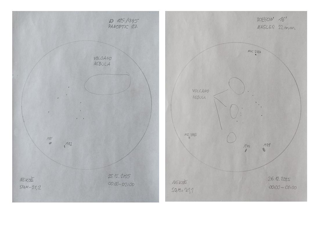

Bez pár dní to budou 2 měsíce co jsem pozoroval naposledy.
Bohužel inverze si vybrala svoji daň a já byl dost nevrlý....
V noci z 24.12. na 25.12. se konečně vyjasnilo. Předpověď počasí sleduji každý den a ta na štědrý den se měnila jako moje nálada.
Chvíli mělo být jasno, po pár hodinách zase modely ukazovaly zataženo aby to po chvíli zase změnily na jasno. Tak to šlo celé dny....
Protože u nás na vesnici se na svátky vždy svítí celou noc a zhasíná se pouze část obce nad naším domem (to je východní strana kde pozoruji
nejčastěji a mám tam nejlepší oblohu) - čekal jsem to i letos. Proto jsem si ven nepřipravil 400-ku ale "pouze 125-ku ED-čko".
Kdyby se nezhaslo, budu pozorovat za barákem který spodní osvětlení odstíní a já sice omezeně ale alespoň trochu pozorovat můžu.
Náš starosta je rozumný člověk se zájmem o vesmír a u mě doma už byl jak na pozorování planet, tak měsíce, tak slunce a taky v noci na DSO.
Letos jsem mu slušně vysvětlil, jak je to frustrující když čekám několik týdnů na jasnou a bezměsíčnou oblohu a když taková noc nastane
a ono se kvůli svátkům nezhasne tak mě to moc štve.
Asi si to vzal k srdci a na štědrý den kdy se vždy nechávala spodní část obce svítit světla nepřepnul a ve 23:30 hod. zhasla řada jak nahoře, tak i ta dole!
To jsem opravdu nečekal a za to mu patří upřímné poděkování (škoda že toto asi nebude číst).
Můj původní plán zahrnoval pozorování Barnardů které ještě nemám hotové, jenže toto okamžitě změnilo můj cíl pozorování.
Od posledního pokusu IFN u M33 + OIII cloudu u M31 jsem chtěl zkusit Polaris flare a Volcano nebula.
Sám Ladin mi Volcano nebulu navrhoval zkusit jako první. Souhlasil jsem tedy a čekal na vhodnou oblohu. Když se člověk podívá na fotky IFN objektů
tak nabyde dojmu, že ta Volcano je relativně jasná a asi bude nejjednodušší z těch co vidíme. 400-ku jsem venku stejně neměl, nic jiného než to zkusit
refraktorem mi stejně nezbývalo. Najet na její pozici není nic těžkého, galaxii M81 a M82 nejde asi každý a kousek od nich se tato mlhovina rozkládá.
Teorie je jedna věc a praxe ta druhá - tímto se řídím celý život. Z počátku nebylo vidět nic zajímavého, ale na tyto objekty se musí pomalu.
Musí se postupně načítat jas oblohy a porovnávat ho s okolím - ale to už jsem někde psal, že. Postupně mě začalo zajímat jedno místo s jiným
kontrastem než má obloha. To je to co pozorovatel hledá - žádná jasná hranice ale něco co připomíná rozlité mléko s téměř stejnou ale přesto jinou
barvou než má vesmír. To bylo ono. Vzal jsem si desky s papírem který používám pro kreslení slunečních skvrn kde mám předkreslenou kružnici
a začal kreslit. V mrazivé noci to je však očistec - v okuláru vypozorovat pozici jasných hvězd, otočit se ke stolu, nasadit si brýle, najít na stole tužku
(a to vše v silných prstových rukavicích) vzít do ruky červenou baterku, zakreslit to co vidím, zase vše položit, sundat brýle a vypozorovat další část
oblohy a tak po kouscích pořád dokola....
Na druhou stranu, když uvážím kolik času jsem strávil na podzim se svým prvním IFN, tak teď mi vypozorovat nejjasnější část Volcano nebula
zabralo v průměru 125mm cca 45 minut. Další čas pak zabralo kreslení.
Když porovnáme co jsem viděl, je krásně vidět, že je to pravděpodobně ta část která je na fotkách asi nejjasnější. Nic dalšího jsem už nevykoukal.
Čekal jsem tedy na další jasnou noc s tím, že to zkusím s dobsonem 16".
Ta noc nastal dnes, čili hned potom - což je ideální stav, bohužel obloha byla už o chloupek horší. První noc bylo SQM až 21,2 kdežto dnes to vylezlo maximálně na SQM 21,15. Přesto bylo ve velkém zrcadle vidět něco navíc - dokládám to na kresbách - jsou to surové kresby z noci přímo z terénu.
Nic neupravuju, nedokresluju, taková je zkrátka realita. U 400-ky je vidět posun v tom, co lze vytušit u těch nejjasnějších částí.
Kdybych měl lepší oblohu věřím, že by to bylo ještě lepší.
