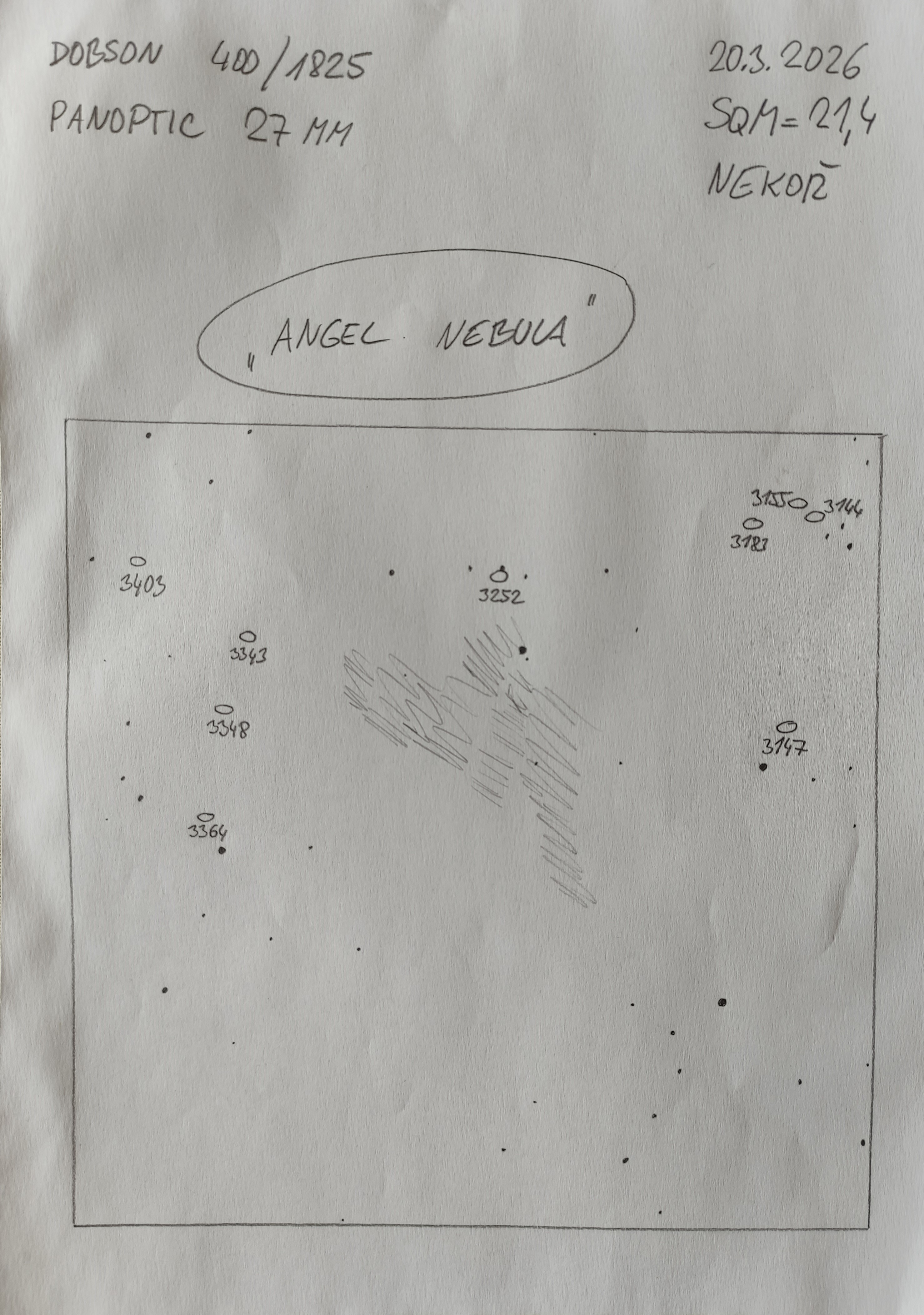

Re: Oblaka IFN + OIII
Bez pár dní to budou 2 měsíce co jsem pozoroval naposledy.
Bohužel inverze si vybrala svoji daň a já byl dost nevrlý....
V noci z 24.12. na 25.12. se konečně vyjasnilo. Předpověď počasí sleduji každý den a ta na štědrý den se měnila jako moje nálada.
Chvíli mělo být jasno, po pár hodinách zase modely ukazovaly zataženo aby to po chvíli zase změnily na jasno. Tak to šlo celé dny....
Protože u nás na vesnici se na svátky vždy svítí celou noc a zhasíná se pouze část obce nad naším domem (to je východní strana kde pozoruji
nejčastěji a mám tam nejlepší oblohu) - čekal jsem to i letos. Proto jsem si ven nepřipravil 400-ku ale "pouze 125-ku ED-čko".
Kdyby se nezhaslo, budu pozorovat za barákem který spodní osvětlení odstíní a já sice omezeně ale alespoň trochu pozorovat můžu.
Náš starosta je rozumný člověk se zájmem o vesmír a u mě doma už byl jak na pozorování planet, tak měsíce, tak slunce a taky v noci na DSO.
Letos jsem mu slušně vysvětlil, jak je to frustrující když čekám několik týdnů na jasnou a bezměsíčnou oblohu a když taková noc nastane
a ono se kvůli svátkům nezhasne tak mě to moc štve.
Asi si to vzal k srdci a na štědrý den kdy se vždy nechávala spodní část obce svítit světla nepřepnul a ve 23:30 hod. zhasla řada jak nahoře, tak i ta dole!
To jsem opravdu nečekal a za to mu patří upřímné poděkování (škoda že toto asi nebude číst).
Můj původní plán zahrnoval pozorování Barnardů které ještě nemám hotové, jenže toto okamžitě změnilo můj cíl pozorování.
Od posledního pokusu IFN u M33 + OIII cloudu u M31 jsem chtěl zkusit Polaris flare a Volcano nebula.
Sám Ladin mi Volcano nebulu navrhoval zkusit jako první. Souhlasil jsem tedy a čekal na vhodnou oblohu. Když se člověk podívá na fotky IFN objektů
tak nabyde dojmu, že ta Volcano je relativně jasná a asi bude nejjednodušší z těch co vidíme. 400-ku jsem venku stejně neměl, nic jiného než to zkusit
refraktorem mi stejně nezbývalo. Najet na její pozici není nic těžkého, galaxii M81 a M82 nejde asi každý a kousek od nich se tato mlhovina rozkládá.
Teorie je jedna věc a praxe ta druhá - tímto se řídím celý život. Z počátku nebylo vidět nic zajímavého, ale na tyto objekty se musí pomalu.
Musí se postupně načítat jas oblohy a porovnávat ho s okolím - ale to už jsem někde psal, že. Postupně mě začalo zajímat jedno místo s jiným
kontrastem než má obloha. To je to co pozorovatel hledá - žádná jasná hranice ale něco co připomíná rozlité mléko s téměř stejnou ale přesto jinou
barvou než má vesmír. To bylo ono. Vzal jsem si desky s papírem který používám pro kreslení slunečních skvrn kde mám předkreslenou kružnici
a začal kreslit. V mrazivé noci to je však očistec - v okuláru vypozorovat pozici jasných hvězd, otočit se ke stolu, nasadit si brýle, najít na stole tužku
(a to vše v silných prstových rukavicích) vzít do ruky červenou baterku, zakreslit to co vidím, zase vše položit, sundat brýle a vypozorovat další část
oblohy a tak po kouscích pořád dokola....
Na druhou stranu, když uvážím kolik času jsem strávil na podzim se svým prvním IFN, tak teď mi vypozorovat nejjasnější část Volcano nebula
zabralo v průměru 125mm cca 45 minut. Další čas pak zabralo kreslení.
Když porovnáme co jsem viděl, je krásně vidět, že je to pravděpodobně ta část která je na fotkách asi nejjasnější. Nic dalšího jsem už nevykoukal.
Čekal jsem tedy na další jasnou noc s tím, že to zkusím s dobsonem 16".
Ta noc nastal dnes, čili hned potom - což je ideální stav, bohužel obloha byla už o chloupek horší. První noc bylo SQM až 21,2 kdežto dnes to vylezlo maximálně na SQM 21,15. Přesto bylo ve velkém zrcadle vidět něco navíc - dokládám to na kresbách - jsou to surové kresby z noci přímo z terénu.
Nic neupravuju, nedokresluju, taková je zkrátka realita. U 400-ky je vidět posun v tom, co lze vytušit u těch nejjasnějších částí.
Kdybych měl lepší oblohu věřím, že by to bylo ještě lepší.

Polaris flare.
Hezký název, mlhovina jako z pohádky. Asi tak by se dal tento objekt charakterizovat.
Už po té co jsem vykoukal své první IFN u galaxie M33 jsem se ji pokoušel pozorovat. Bylo to ale jen takové oťukávání.
U těžkých objektů to tak někdy dělám, zkusím si je jenom krátce - na nečisto a až později se jim věnuji naplno.
Když jsem se učil pozorovat tento fenomén (který rozděluje amatérskou komunitu díky své náročnosti) na podzim u galaxie M33, stálo mě to hodně času a energie. Nevěděl jsem, jak se k pozorování takto extrémě plošně slabých a přitom tak rozsáhlých objektů postavit. Je to úplně jiný svět než pozorování klasických DSO. Při pozorování Volcano nebula se bylo čeho chytit - při pohledu na jeho fotku je to objekt který má ucelené jádro.
I ta IFN u M33 má ucelený tvar po kterém se dá cestovat a pozorovat. Polaris flare mi oproti tomu připadá taková "rozevlátá, rozházená, neucelená," zkrátka jsem nevěděl kde a jak začít. K tomu je obrovská, zabírá na obloze veliký kus a takové věci jsou obtížné až nepozorovatelné.....
Po poslední diskusi s Ladinem mě navrhl zkusit udělat "slepý test" mého pozorování abych mohl potvrdit / vyvrátit to, že reálně vidím to co tam opravdu je. U pozorování Volcano nebula jsem měl fotku abych byl schopen najít jeho pozici. Tady jsem si řekl, že teď mohu ten slepý test vyzkoušet.
Mlhovina je rozprostřena okolo Polárky a víc k tomu nepotřebuju. Vybaven jsem byl dobsonem 16", okulárem Nagler 22mm, papírem a tužkou
s předkresleným kruhem. Toť vše. Obloha nic-moc, SQM ukazovalo maximálně 21,15.
Já jsem člověk přemýšlivý a mám rád systém. Už den před tím jsem přemýšlel o tom, jak budu takto veliké pole prohledávat. Nejsem příznivcem
stylu zametání hop sem / hop tam a čekání jestli náhodou něco neobjevím. Tak mě napadlo toto řešení: všichni si pamatujete jak kreslí děti sluníčko.
Nakreslí kolo a pak od něj na všechny světové strany připojují paprsky. Co to aplikovat na dnešní vyhledávání? Polárka bude můj střed a od ní budu
systematicky prohledávat okolí a zase se k ní vracet. Jak jsem to vymyslel, tak jsem to udělal. Musím se pochválit - nápad to byl dobrý.
Začal jsem pohybem doprava (v letecké terminologii směrem na třetí hodinu) a postupoval jsem mnoho stupňů vesmírem a skenoval oblast.
Pak jsem se zase vrátil k Polárce a znovu vyrazil tentokrát na druhou hodinu a zase zpět. Pak to samé směrem na jednu hodinu atd. až jsem
celou oblast prohledal. Hned na začátku mě zaujal na pravé straně region který byl nějaký "divný" - mám na to asi už čich, zkrátka tam nepatřil.
Hned jsem ho ale nezakresli, takové věci můžou na první pohled klamat, chtěl jsem si to ověřit a tak jsem jeho okolí začal prohledávat a porovnávat. Okolí celé Polárky jsem takto prohledal mnohokrát než jsem si byl jistý tím že to není "fake" ale že tam je opravdu něco "jinak". Zakreslil jsem
ho tedy a zakrátko jsem objevil další hned nad ním. Jsou označeny písmeny A a B. Další skenování nic dalšího nepřineslo, toto mi trvalo dohromady
asi 30 minut. Pak jsem si ale řekl, že Polaris flare je přece obrovská a že asi zabírá větší plochu než tu kterou jsem prohledal. Jenomže tím že jsem neměl fotku ani nic jiného jsem si to nemohl ověřit. Tak jsem zkusil prohledávat oblohu okolo Polárky znovu ve větší vzdálenosti. A pak to přišlo.
Napravo daleko za oběma regiony za jakousi jasnou hvězdou jsem objevil další region. Když jsem ho chtěl zakreslit nešlo to. Na mém nákresu
už pro něj nebylo místo, protože jsem nepočítal s tím, že oblast bude tak veliká. Takže jsem vzal nový papír, vše překreslil ve větším měřítku,
doplnil onu jasnou hvězdu a za ní region s písmenem C. Začal jsem prohledávat další okolí, ale pozorování 3 noc po sobě v mrazu si už vyžádalo
svoji daň. Začal jsem být unavený a začala mi být zima. Zkrátka jsem musel vše uklidit a jít domů.
Spát jsem ale hned nešel, celý nedočkavý jsem si vzal fotku Polaris flare a porovnal ji s mojí kresbou. Na tváři se mi vykouzlil veliký úsměv.
Regiony i s tou jasnou hvězdou odpovídaly těm jasným místům na fotce! Myslím si, že slepý test se podařil. Byl jsem tak nadšený, že jsem nemohl
usnout. Kdybych nemusel jít domů, možná bych toho vykoukal víc. Ale i toto mě udělalo radost.

ANGEL NEBULA.
Pravděpodobně nejtěžší IFN objekt. AI o ní prohlásila, že je to mlhovina "zabiják" - objeví se jenom někdy a jenom někomu....
Na této mlhovině je pro vizualistu všechno špatně. Je rozsáhlá, má nízkou plošnou jasnost a nemá žádné výrazné oblasti kterých by se oko nebo
mozek mohli chytit.
Můj první pokus o její pozorování proběhl 19.1.2026. Tu noc byl velký vítr a více než hodinu jsem u ní nevydržel. Díky větru ovšem byla malá vlhkost
vzduchu, což je pro mě výhoda. Na mé zahrádce mám běžně okolo 80% a musím používat vyhřívání. Větší problém je však to, že vysoká vlhkost
zabíjí detaily. To noc jsem ji zkoušel pozorovat refraktorem ED 125mm, který jsem před týdnem prodal a nahradil ho refraktorem ED 140mm.
Kupodivu i na špatné obloze SQM 21,0 se mi podařilo vykoukat to, že v jednom místě je obloha "jiná". Bylo to těžké, ale šlo to.
Další 2 měsíce zataženo.
Dnes v noci konečně zase jasná obloha, kupodivu zase vítr (i když ne tak velký jako minule) a vlhkost vzduchu zase "jenom 60%".
Ideální podmínky a navíc - SQM 21,4 !! To je pro mě naprosto luxusní obloha. Co víc jsem si mohl po takovém čekání přát.
Nasadil jsem tedy na moji manuální azimutální montáž nový APM 140 a začal pozorovat. Ještě musím podotknout, že u obou pozorování
jsem k nim přistupoval formou slepého testu, čili na listu atlasu Deep Sky Hunter jsem si fixem vyznačil oblast ve které se "Angel" nachází
abych ji mohl najít a zároveň jsem si předpřipravil zvětšenou oblast této mapy na papír s tím, že do tohoto papíru budu zakreslovat to co vidím.
Dnes jsem se s ní trápil 3 hodiny. Lepší obloha, větší dalekohled, přesto se mi ji nedařilo detekovat. Už jsem si říkal že je něco špatně.
Ale co? Už se mi hlavou honily myšlenky typu: je nový dalekohled horší? nejsem moc unavený? má takové pozorování smysl? nehraničí to co poslední
dobou dělám už se šílenstvím? nemám halucinace?
Až po dlouhé době jsem si začal všímat něčeho, co mě na jednom místě zaujalo. Po chvíli mě to konečně došlo! Přibližně na stejném místě kde
125-ka minule ukazovala pouze to, že je tam "něco jinak" tak 140-ka naznačovala jakýsi slabý chomáč připomínající velice slabou mlhovinu.
Je to jako byste obrátily Barnardovu mlhovinu naruby a ještě potlačili její jas tak, že není skoro vůbec vidět.
Teď už mi to začalo dávat smysl, to co refraktor 125mm naznačoval, refraktor 140mm ukázal slabě, trochu jinak, ale ukázal!
Proto jsem to nemohl celou to dlouhou dobu najít! Po chvíli zkoumání okolí jsem našel další chomáč mlhoviny. Další zkoumání okolí už nic
neobjevilo. Byl jsem už dost unavený a po skoro 4 hodinách u dalekohledu jsem to zabalil a šel spát.
Tímto pro mě pozorování IFN asi končí a budu se teď věnovat jiným výzvám.

Tento report by se klidně mohl jmenovat 3x a dost. Nebo do třetice všeho dobrého a zlého. Nebo taky jinak....
Po minulém vykoukání "Anděla" v refraktoru 125mm a po 2 měsících v refraktoru 140mm jsem si řekl že už stačilo a budu se věnovat jiným věcem
které mám rozdělané. Samozřejmě mi to nedalo a ještě jsem to dnes po půl noci zkusil dobsonem 400mm.
Obloha byla v zenitu skvělá, SQM 21,4 - chvílemi to ukazovalo i víc.
Nejprve jsem zkoušel okulár Nagler 22mm ale Anděl nebyl moc vidět. S okulárem Panoptic 27mm Anděl začal "dýchat" a dalo se vypozorovat jeho tělo
i s jakýmisi náznaky okolí. Včetně zákresu mi to zabralo cca 1 hodinu. Zákres není asi úplně přesný, objekt je tak rozsáhlý že více času než toto
vypozorovat člověku zabere orientace v prostoru, protože se stále ztrácí. Je to zkrátka už moc velké....
Je zajímavé pozorovat co je vidět v jakém průměru.
Tož asi vše.
Petr
