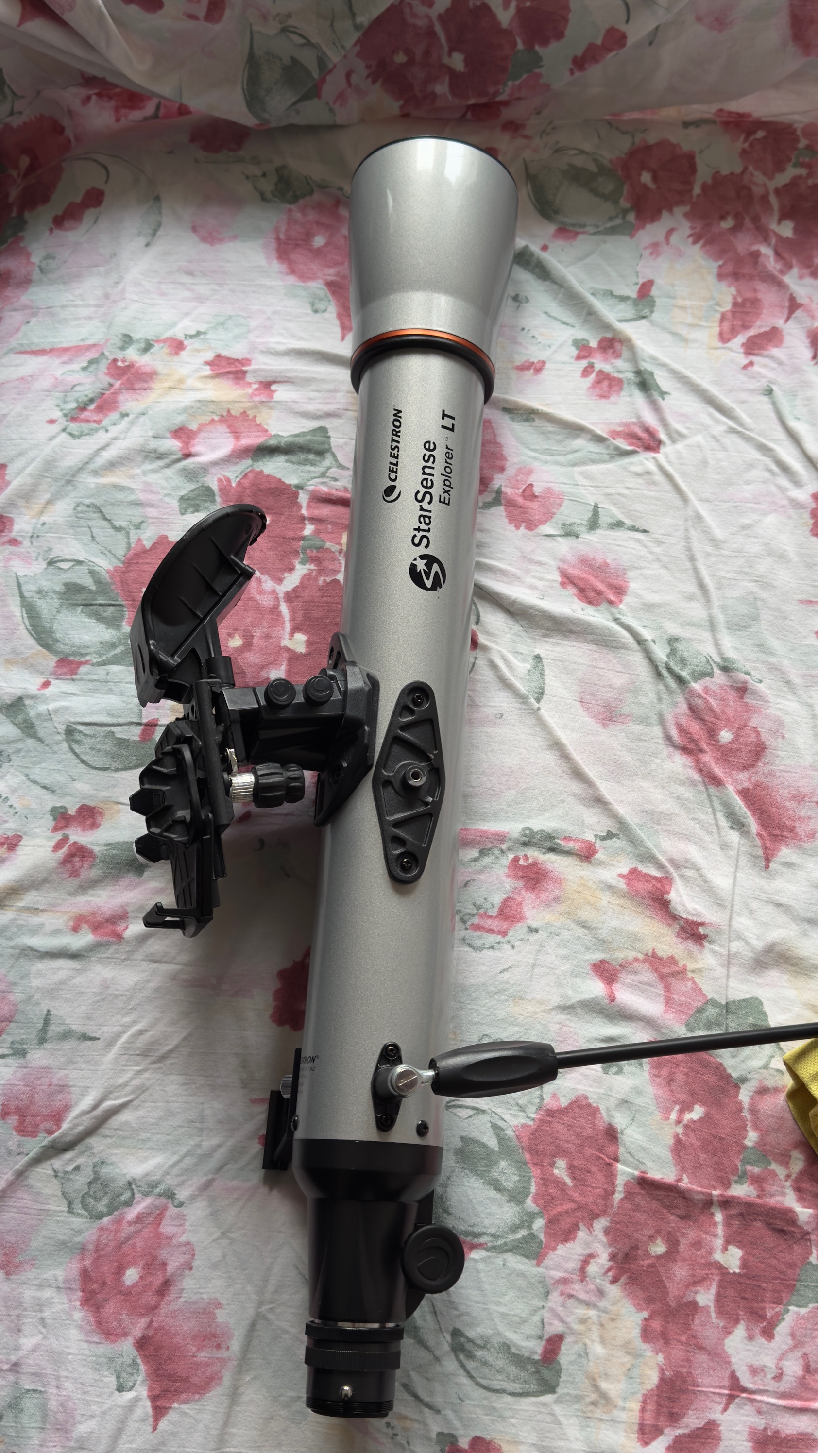

dcera se právě zajímá o vesmír a už mi říkala o teleskop. 5000 Kč je ale dost, když nevím, jestli ji to chytne.
Zbyšek mi doporučil Celestron STARSENSE LT 70AZ EXPLORER. Ted ho z druhé ruky mužu mít za 2000 kč, což je dobra cena.

Carl: mě ten Starsense 70/700 přijde podobný tomu co jsem točil na video. Je stejně velký, má podobný stativ, dokonce i tu tyčku s jemným točítkem pro mírnou změnu výšky zamíření a koukám má i red dot na navádění. Má i ty dva okuláry 25 a 10 mm, snad už ty kvalitnější Plossly, to tady nepoznám z fotek a popisů. Za mě ano, klidně bych ho za ty 2 tisíce vzal. V bazaru samozřejmě toho bude dost, za 4,5 už koupíš s trochou štěstí i dobson 150/1200, který ti ukáže doslova jiný vesmír než tento dalekohled, ale víš jak, nějak se začít musí. Rozhodnutí je konečně na tobě. Dcerasi to snad užije.

Podobný asi bude.
Zde je, co by u toho mělo být:
Součástí balení je kromě dvou okulárů 25mm and 10mm i Barlowova čočka, pravoúhlý hranol, patentovaný StarSense smartphone adaptér a hledáček typu Red Dot

Ano to vše jsem kromě držáku na telefon popsal již ve svém příspěvku. Pravoúhlý hranol zde nahrazuje zrcátko, ale asi v tom jinak nebude rozdíl. Red dot hledáček je spíš výhoda, snáze se tím zaměřuje, když máš tedy ostrý zrak a vidíš ty hěvzdy na obloze, na které ta červená tečka při zaměřování míří. Jak už jsem psal, nevím, jaké k tomu dávají přesně okuláry. Ideální by byly Plossl 10 a 25 mm jako dávají k tomu SkyWatcher 70/700 co ukazuju v tom videu, ale za ty peníze bych asi čekal, že ano. Držák na telefon ok, jestli to půjde využít a jestli k tomu je nějaká zaměřovací appka nevím, ale třeba je a bude to nějak k něčemu dobré. Obecně tohler neřeším a přijde mi to jako zbytečný bonus, podobně jako nemusí být moc kvalitní ten barlow 2x a spíš jej nevyužiješ.
Prostě nechybí tomu nic, co bys jako začátečník potřeboval. Za mě za 2 tisíce dobrá volba.

Děkuji všem za pomoc s výběrem. Teleskop mám již doma a vypadá velice hezky. Nebyl snad skoro používám. Za ty peníze si myslím, že to je dobrý kup.
- teleskop.jpg (1.47 MiB) Zobrazeno 911 x
