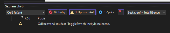

Nainstaloval jsem VS 2022 stažený ze stránek MS. Otevřel projekt *.csproj
posílám screen nějakých chybových hlášek
Jako vesnický vidlák co napsal jen pár nějakých blbin v Pythonu zpracovávajících převážně text a jednodušší matematické operace nevím co si z toho odnést. Píše mi to, že v souboru Drivers.cs jsou nějaké neexistující názvy oboru názvů (prokrista co to je
). Vím co je string, proměnná, integer, float, regulární výraz, operátor.

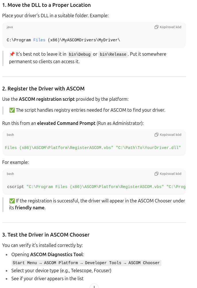

Odpoveď z chatGPT. Takže ešte by som najprv prepol z Debug na Release, znova zbuildoval a potom skopiroval ten ASCOM.EQSwitch.Swtich.dll a nakoniec zavolal ten script.
- Snímka obrazovky zo dňa 2025-10-11 07-40-00.png (126.22 KiB) Zobrazeno 719 x

Ano,
nedostal jsem se k tomu. Pokud jsi to už přeložil, a máš ty DLL, tak je to hotové. EXE vzniká pouze pokud je ASCOM driver koncipovaný jako tzv. local server. To ale tenhle projekt není, a výsledkem je jen klasická DLL. Tak to má být. Přepni to na release, a pak zaregistruj tu DLL, přesně jak ti píše nou.
Pokud to máš jen pro sebe, tak to takhle stačí, ručně zaregistrovat. Pokud bys to chtěl nabízet, tak by bylo dobré udělat pro to instalátor. Nejlepší z free je asi InnoSetup.
