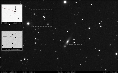

SN 2025 plf v UGC 12454
Další ze supernov v "malé" galaxii. Typ Ia, jasnost 16,2 mag.
To, co mě na první pohled zarazilo, byla dvojice hvězd, která na mapách a snímcích z DSS měla jinou konfiguraci. Nakonec se ukázalo, že to je zajímavější objekt, než SN, kterou jsem fotil. Jedná se o hvězdu s velmi rychlým vlastním pohybem( cca 0,43"/rok), s jasností 12,1mag, s označením G 28-49.
A nakonec se ještě při zpracování objevila stopa asteroidu 112 268 = 2002 LX20 , s jasností18 mag.

MilAN: Pěkný úlovek, "tři mouchy jednou ranou" :mrgreen: . Zvláště potěší ta "miniatura" Barnardovy hvězdy! Pěkné povídání o Barnardově hvězdě, (jedno z mnohých): https://sever.rozhlas.cz/pribehy-hvezd- ... ci-8583844

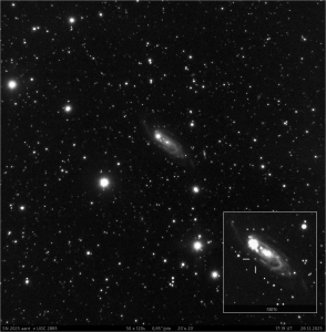

Slabší SN typu II (slabší než 18.mag) : SN 2025aant v UGC 2885
